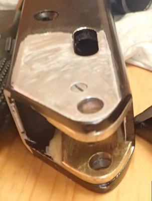

Bagir123

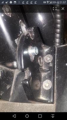

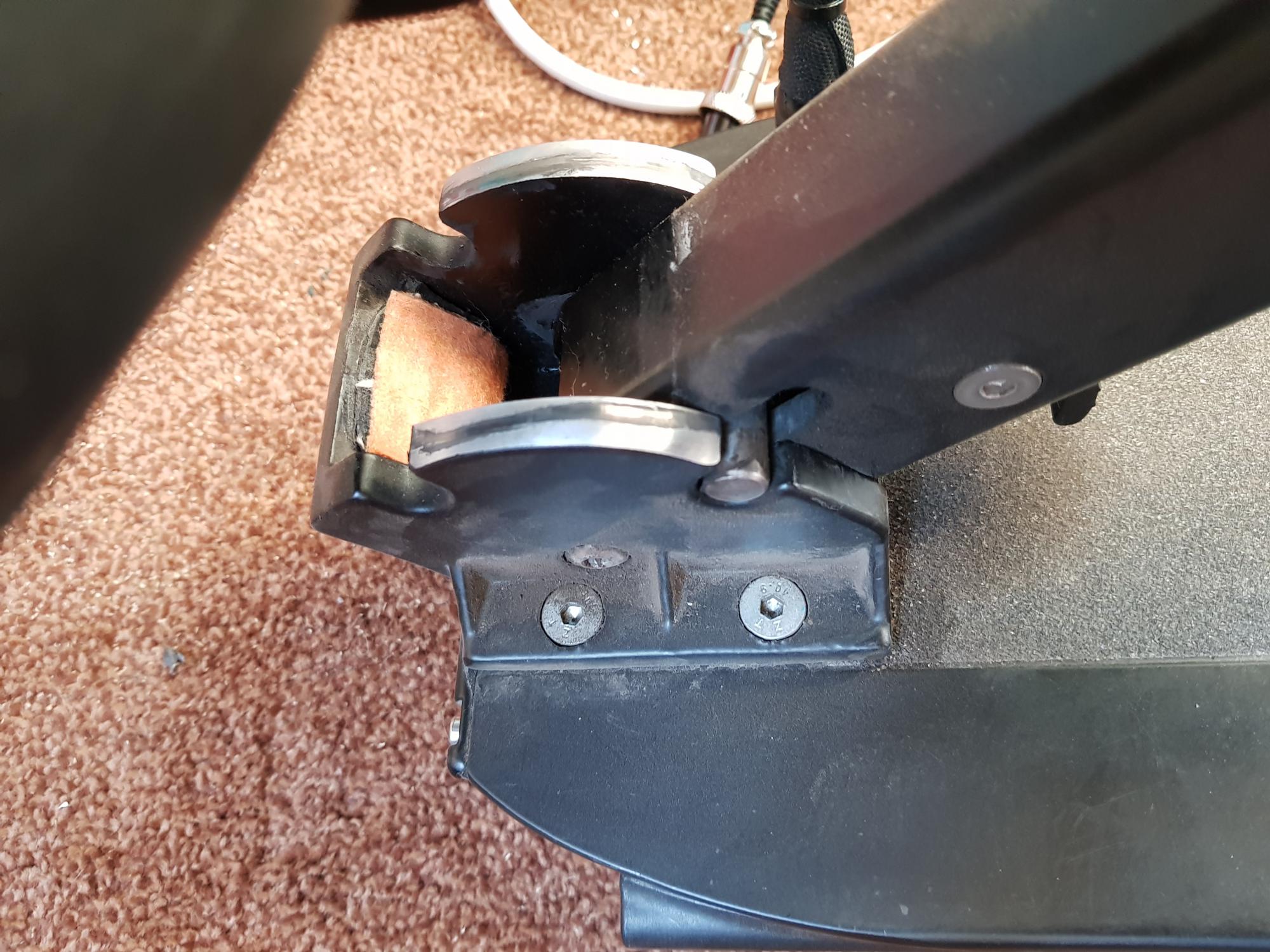

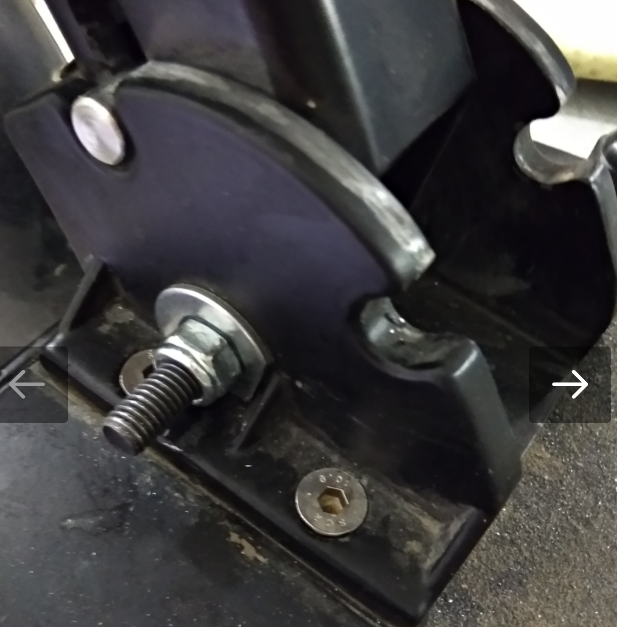

Улучшение устойчивости в сложенном состоянии для поездок в метро, электричке и автобусах.
2 болта заменены на болты из загашников с плоской шляпкой. Кусок резины из Леруа из раздела сантехники 3 мм. Приклеен на 2-х сторонний скотч. Сняты все контршайбы и все 4 болта залиты фиксатором.
Сегодня пробовал, устойчивость значительно улучшилась.

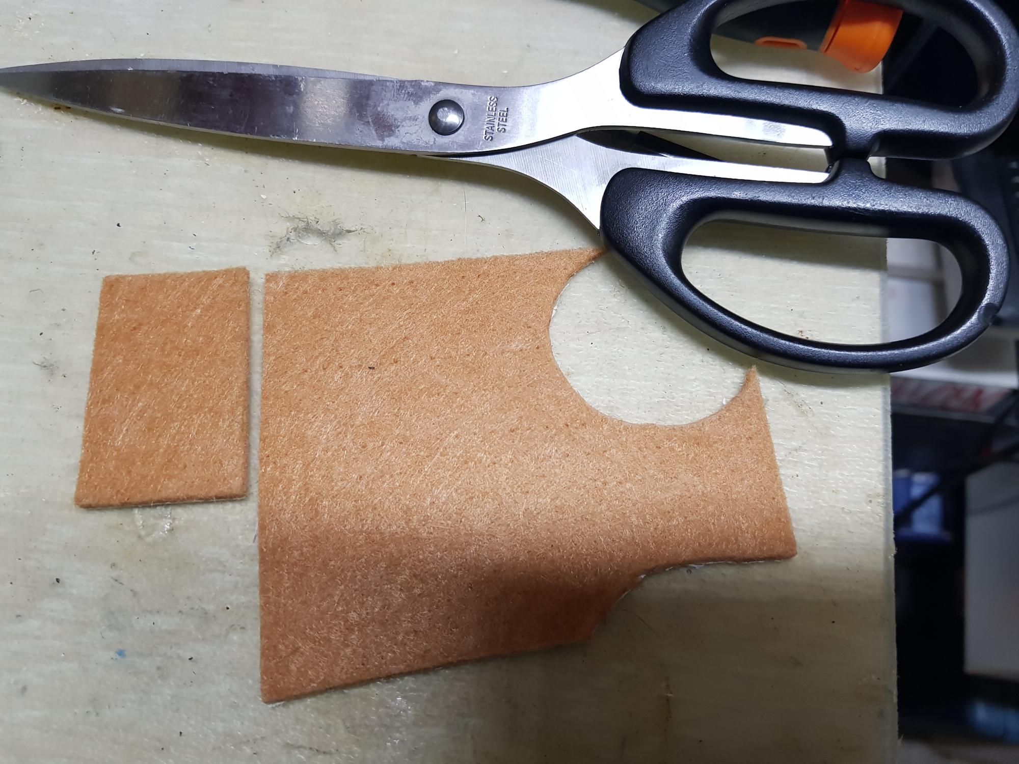

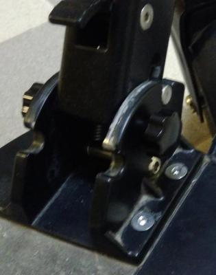

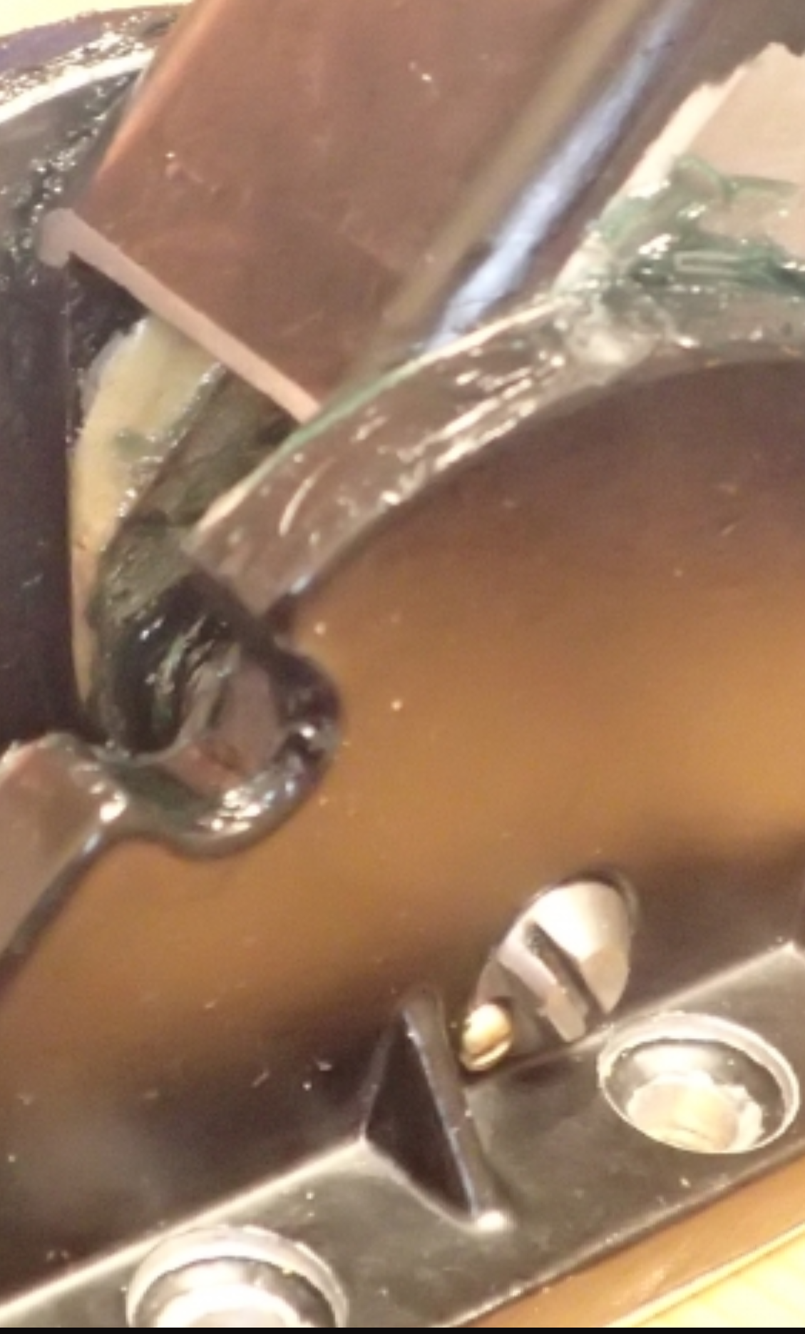

Экспресс устранение люфта гуся:
пробег 400км, заметный люфт в рулевой и фиксаторе гуся.
Попалась  на глаза войлочная наклейка на ножки стульев. без замеров, на глаз,  вырезал квадратик и приклеил на механизм фиксации на имеющийся на ней липкий слой. Всё. Времени заняло 20 сек.
Первые 3-4 раза стойка фиксировалась и расфиксировалась  с трудом, потом легче. На данный момент - прошла неделя - полет нормальный, люфта гуся нет вообще, рыскание на скорости сократилось раза в 3. (люфт колонки пока не трогал.)..
Всем бобра и ровного асфальта ....

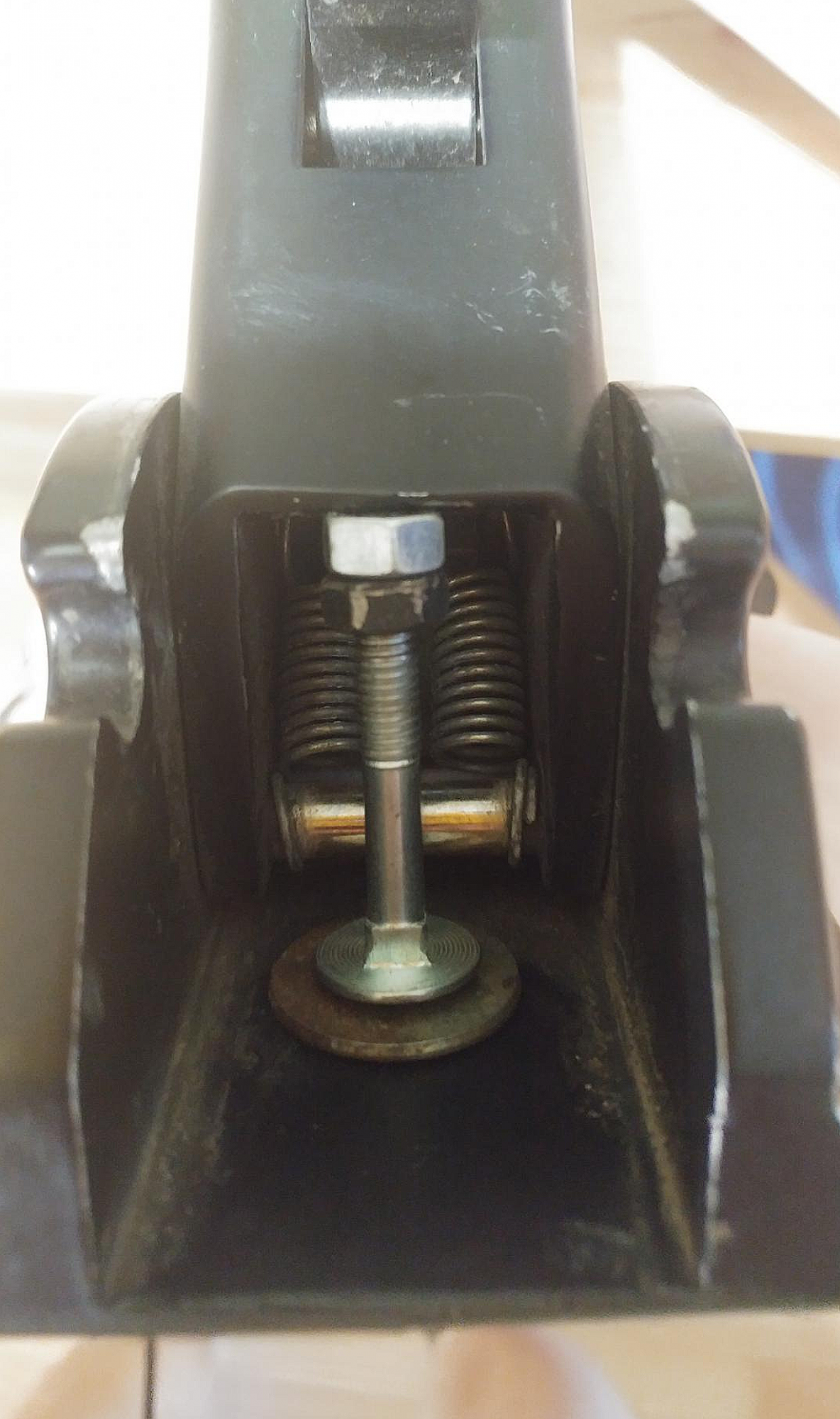

yutta
#562

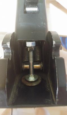

Цитата: max_xt от 05 Сен. 2018 в 19:24
Подсмотрел и сделал так же с родным колесом. Подвесы с али, корона - шина 8*50, ось из болта. родную пружину выкинул и притянул шток коротким болтом. Получилось просто отлично, никаких люфтов, хотя имхо пружины слабоваты для моей туши.

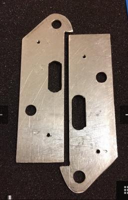

Не дадите ссылочку на пружины или размеры хотя бы? на алике есть на 8 и 10 дюймов
И еще, размеры этой пластины случаем не остались?
спасибо!

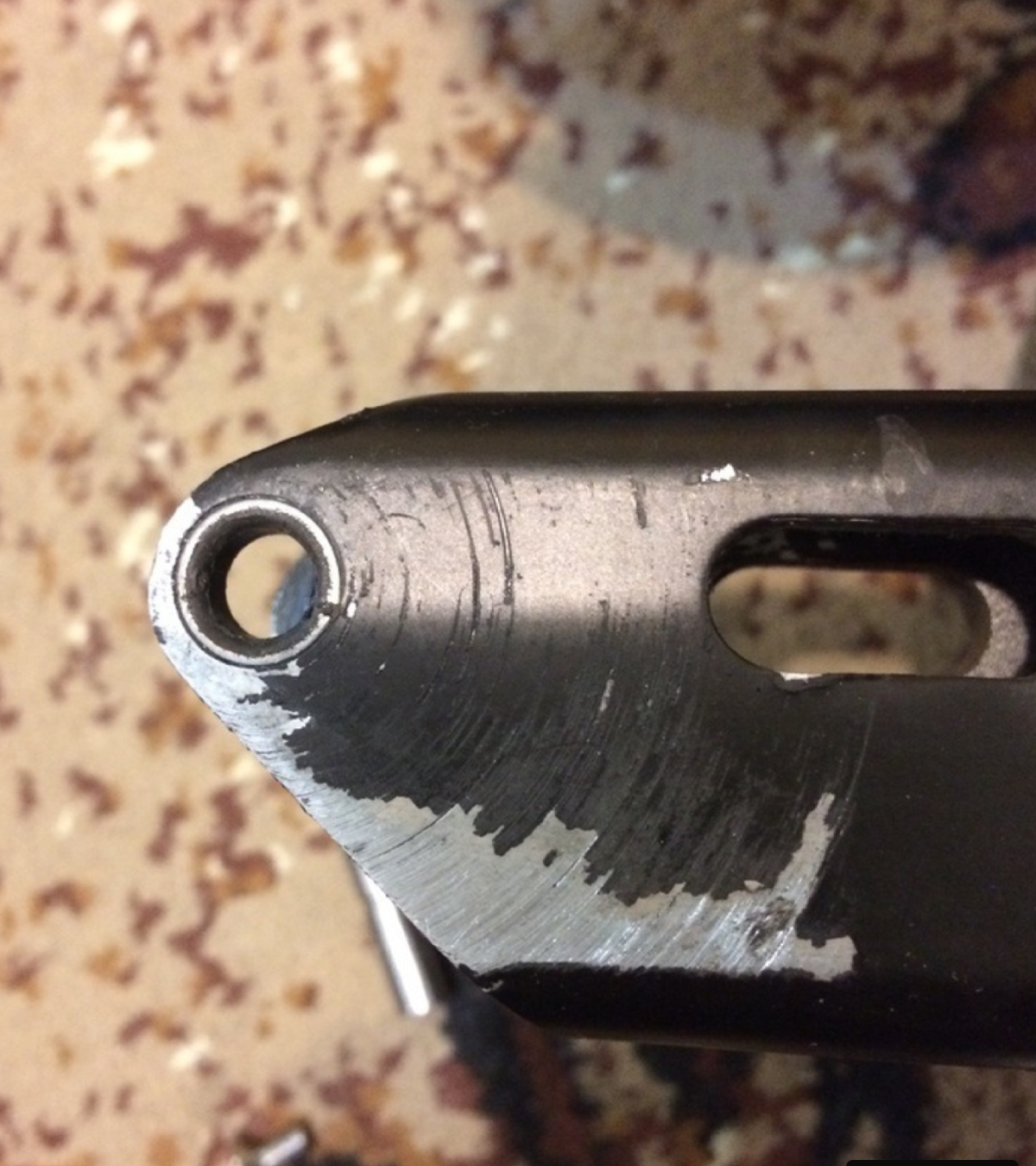

procto87
#564

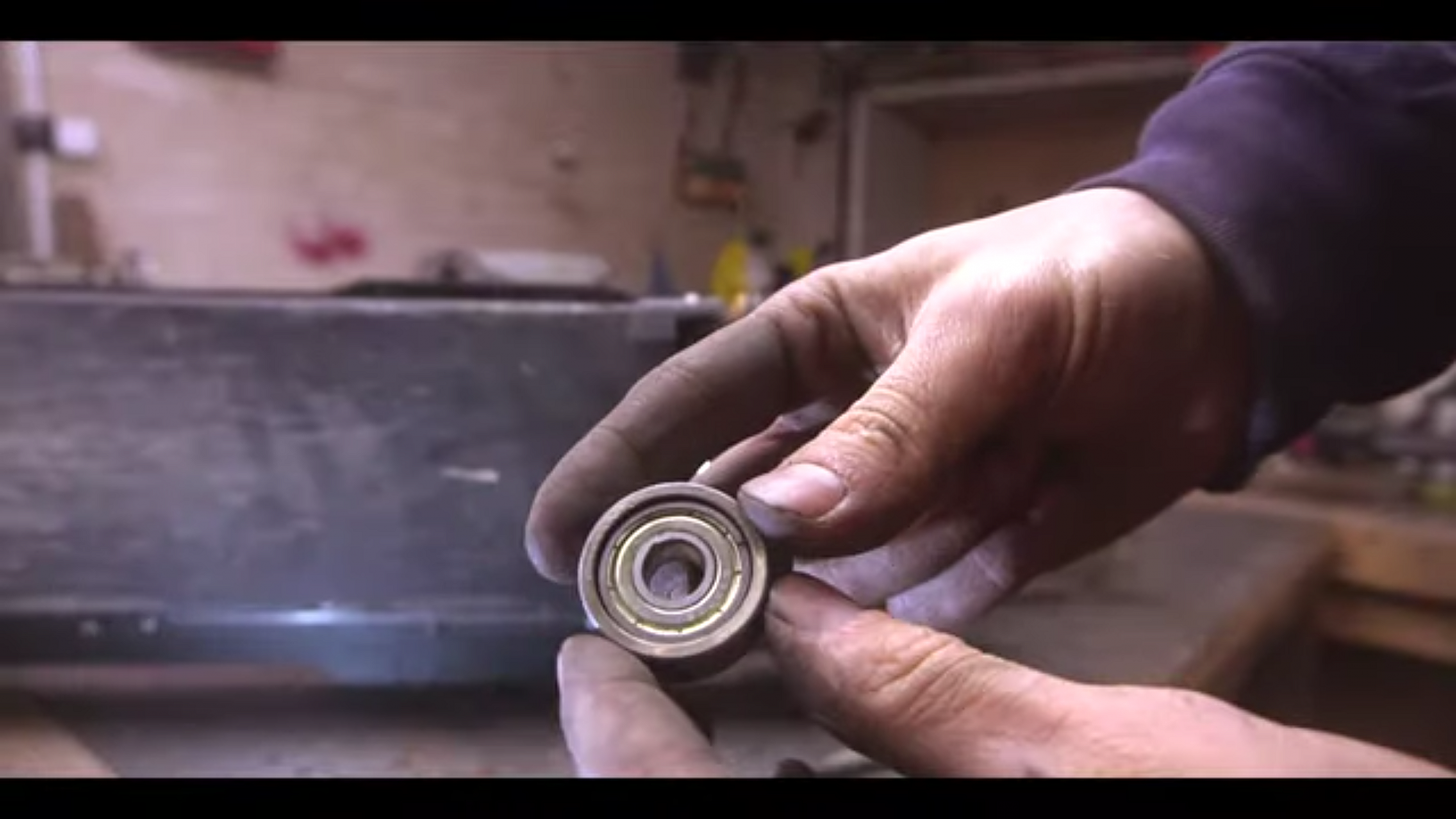

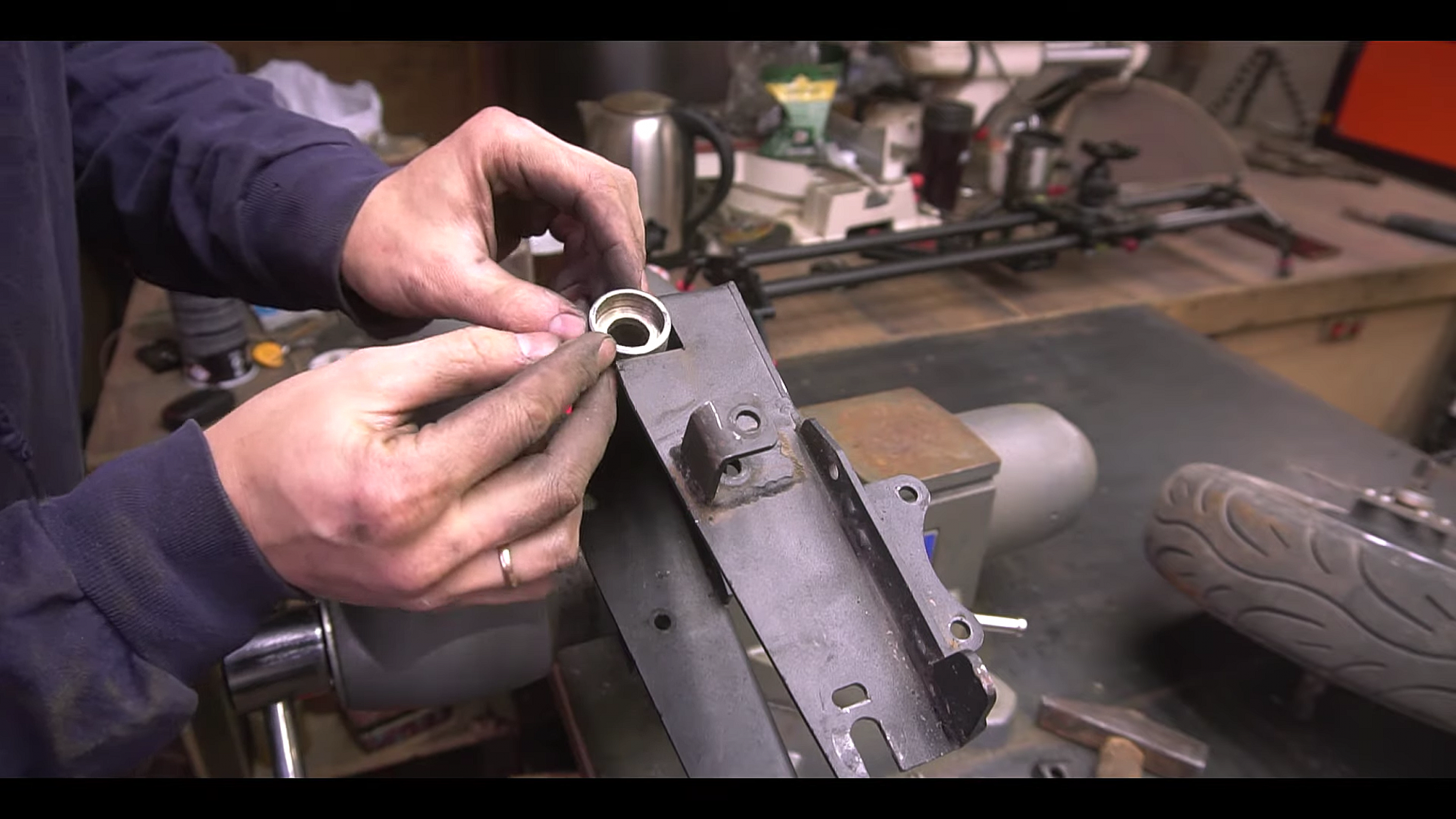

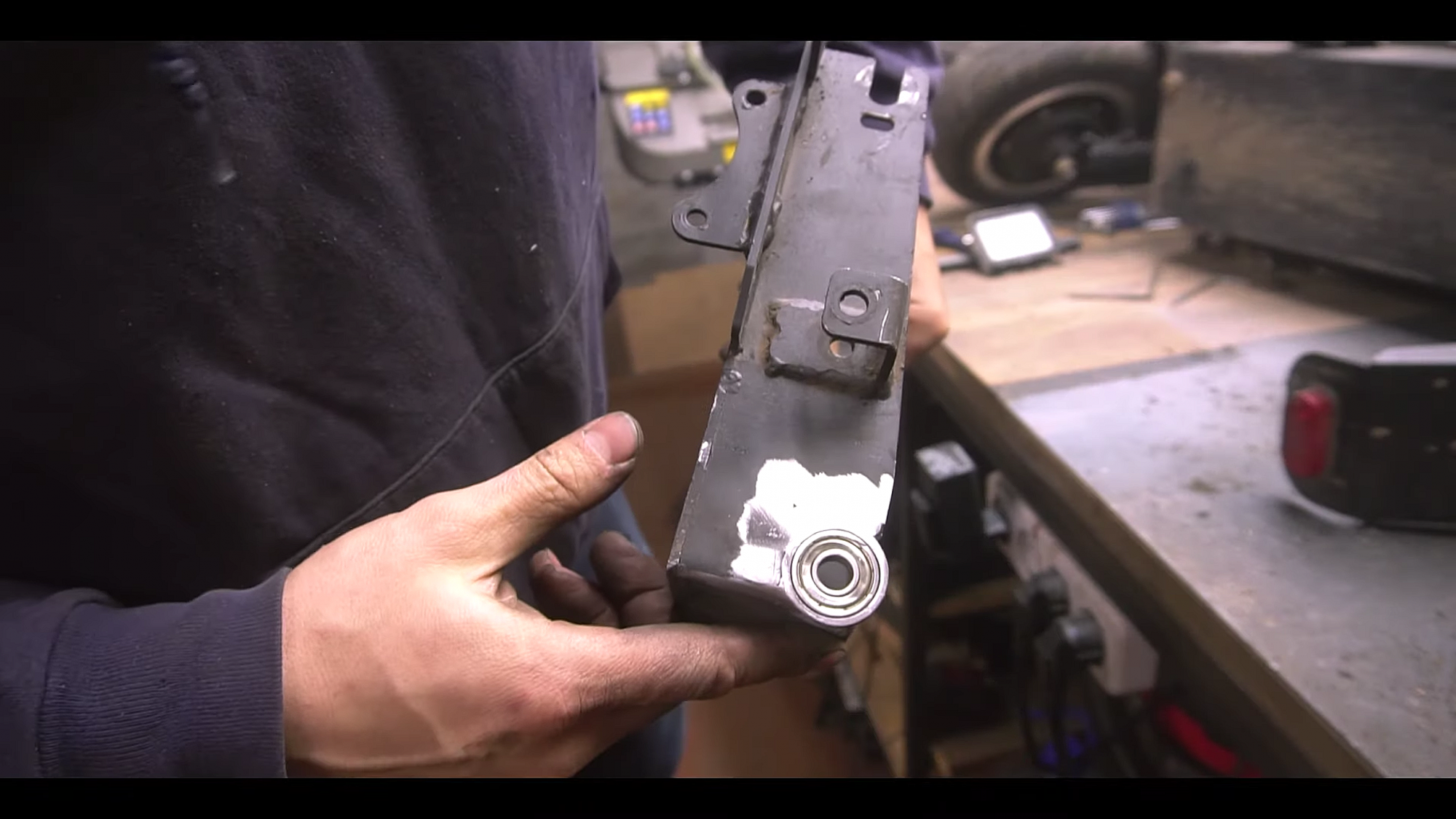

Люфт ( овалы ) в заднем маятнике .
Решение - установка подшипников !
Фото.
Да , я знаю , что на фото маятник от Халтэна , важна сама идея. Принцип один и тот же. .
speedWay mini 4 48в / 2017 г.в.

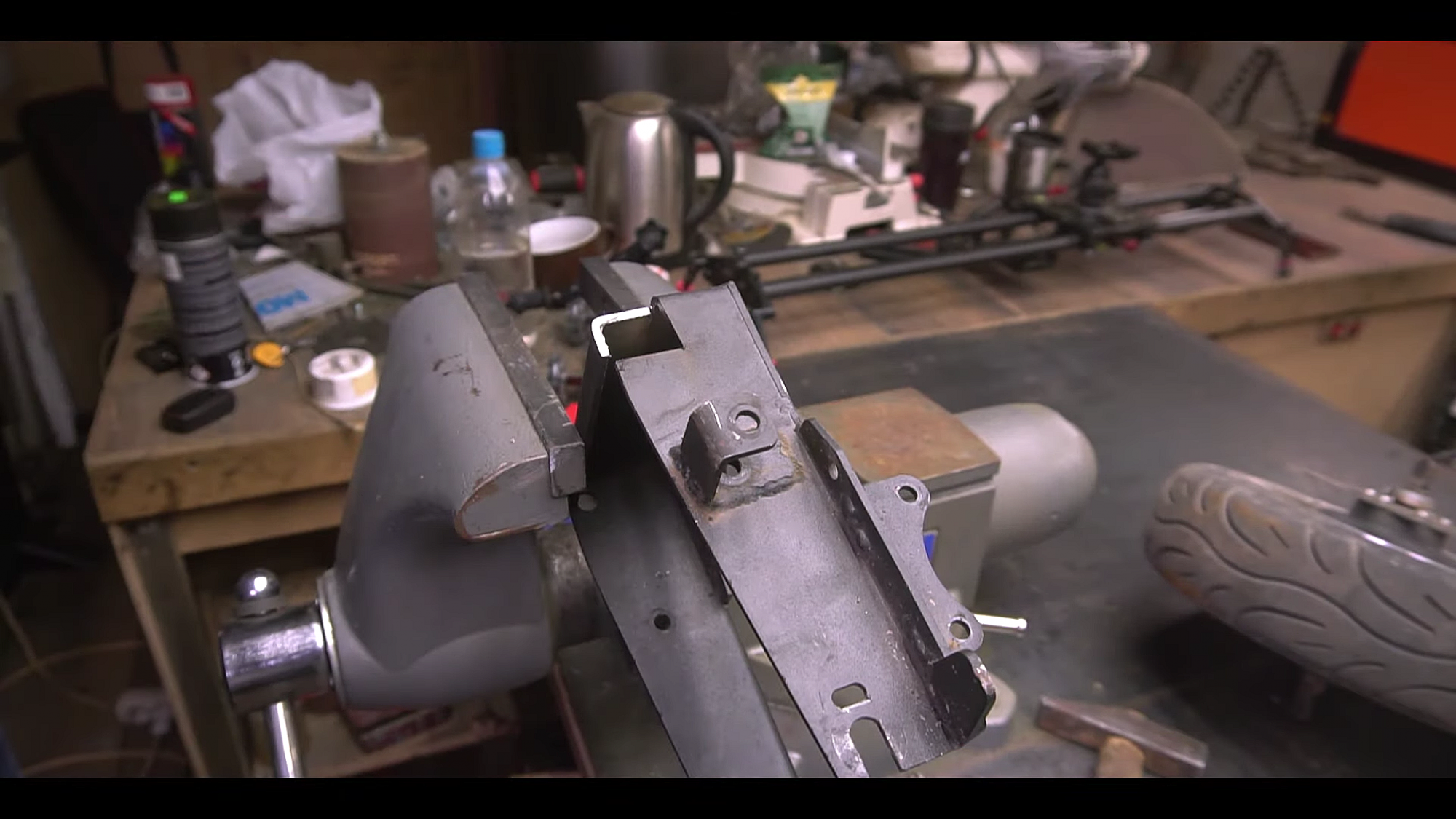

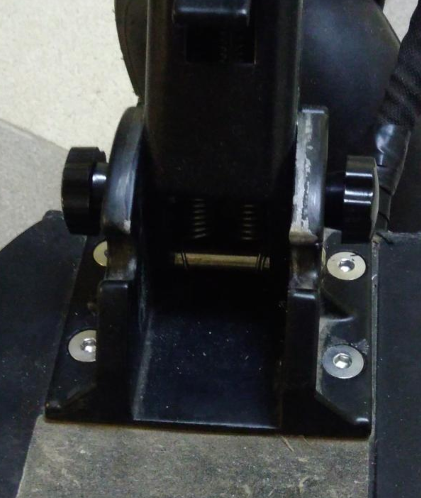

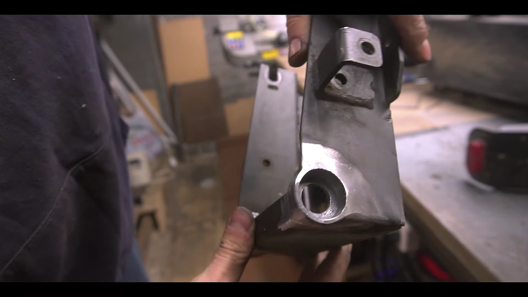

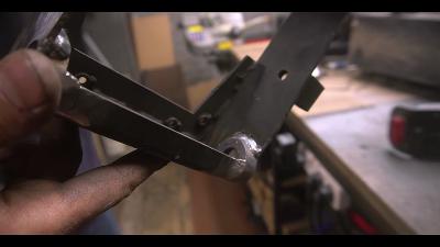

Люфт механизма складывания . ! Будь он неладен..
Сборник разных идей ремонта которые делали форумчане от простых до сложных с токаркой , автор не я :
Предложения , обсуждения и замечания прошу в личку . Тут не надо тему захлямлять . Спасибо.

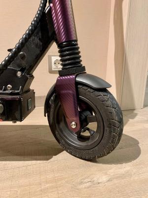

Eropka
#566

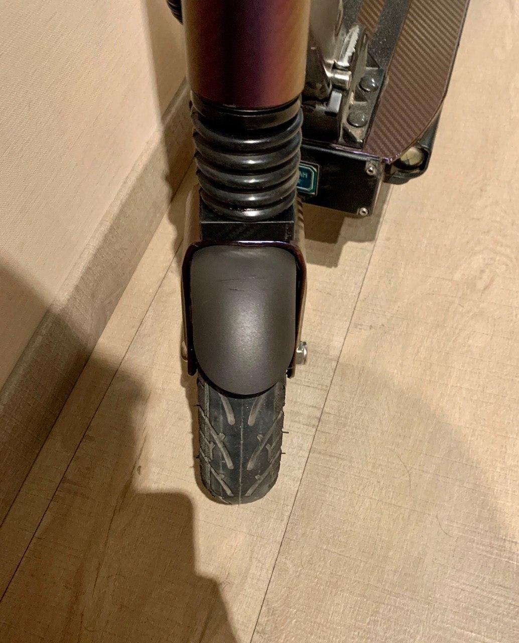

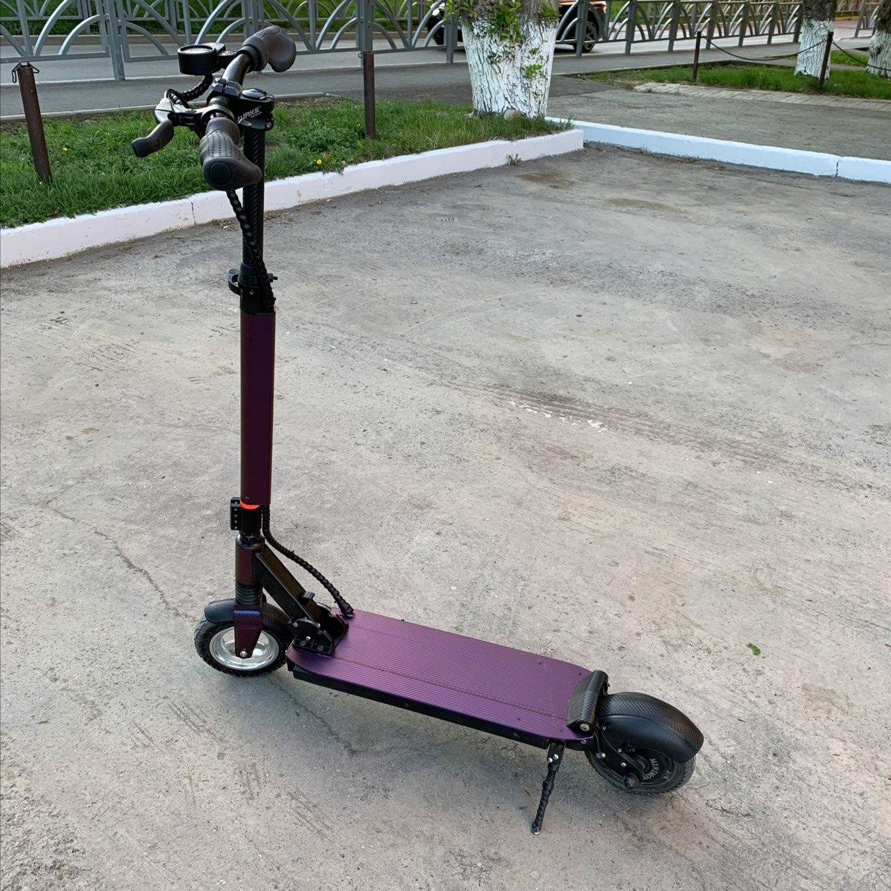

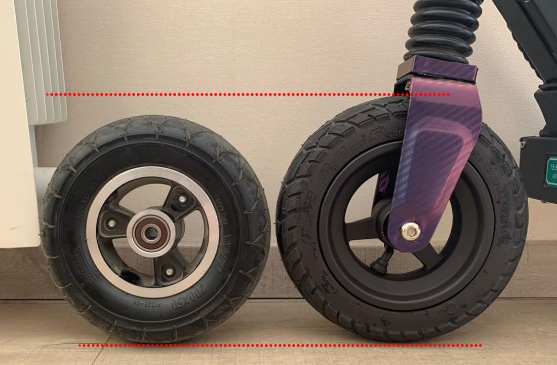

С допилингом крыла удалось вкорячить спереди бескамерную пневму размерностью 8x2.00-5.
Покрышка жирная, размер чуть больше стоковой (выше и шире), комфорта прибавилось, самокат перестал вилять по плитке на скорости, дека выровнялась.
Первоначальный вариант с обычным крылом
UPDATE 30.05.2020: Накачал колесо до 70 psi, колесо еще подросло и стало тереться об крыло :~-(
Пробовал снять немного пластика с внутренней  поверхность крыла и квадратной площадки под вилку - этого оказалось недостаточно, крыло все равно задевает об боковые ребра покрышки.
Еще одна особенность колеса т.к. оно бескамерное, накачать его ручным насосом нет никаких шансов, только компрессором с пневмоударом.
После покраски, сравнение с 200х50
UPDATE 01.06.2020: Было жалко портить родное крыло, поэтому поставил крыло от сяо M365, пришлось его слегка укоротить.
Финальный вид с крылом от сяо
UPDATE 23.06.2020:
По итогам трех недель: очень доволен, вроде полдюйма, а все-таки есть разница.
По комфорту: стало лучше, стало меньше бить в ноги.
По управлению: стало стабильнее, особенно на скорости близкой к максимальной, особенно по плитке, не рыскает, хорошо держит траекторию в повороте. Однозначно лучше стоковой пневмы и запененного литого колеса.
По пробегу - без изменений, даже, возможно, стало чуть лучше, поставил новый личный рекорд - 55 км на одном заряде.
Если рассматривать замену, то будет лучше взять колесо от Ninebot Max, оно тоже на 8,5'' + есть барабанный тормоз.
Остальные переделки/доработки:
- замена руля (вынос 31.8x28.6, руль велосипедный карбоновый, мягкие грипсы)
- замена рулевой стойки (карбоновый подседельный штырь на 28.6)
- замена рулевой колонки (1-1/8'' на промподшипниках)
- винил под карбон, цвет хамелеон.
