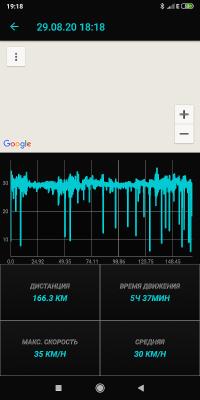

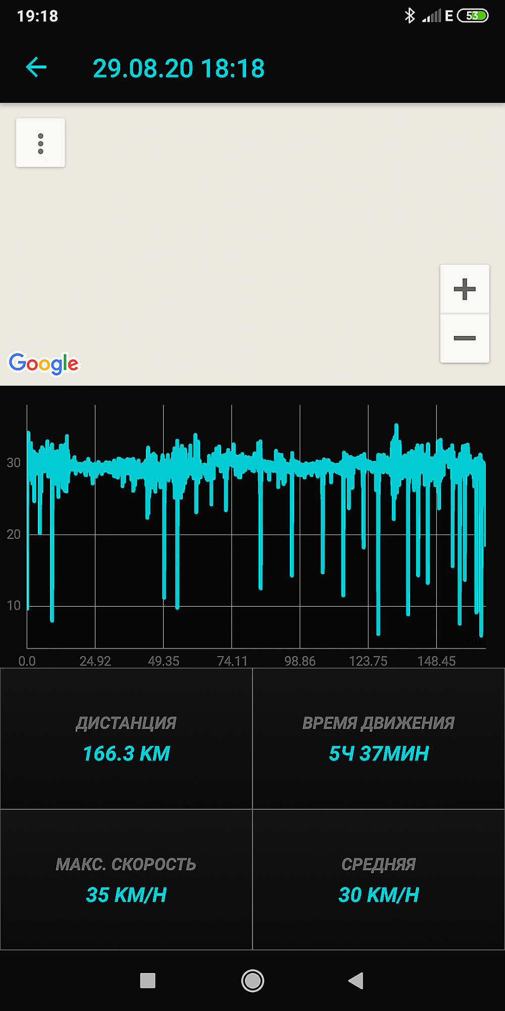

user33
Редукторник один 400вт
Акум 1666 ваттч, да через ваттметр слил  :-)
GANY
очень хороший результат.  а педали крутили? и мотор где стоит? сзади?
user33
Мотор спереди. Педали не крутил , но никто не верит  :-) Это любой повторит , круиз поставил на 30км/ч и поехал , я даже рчку газа почти не трогал . :-)
