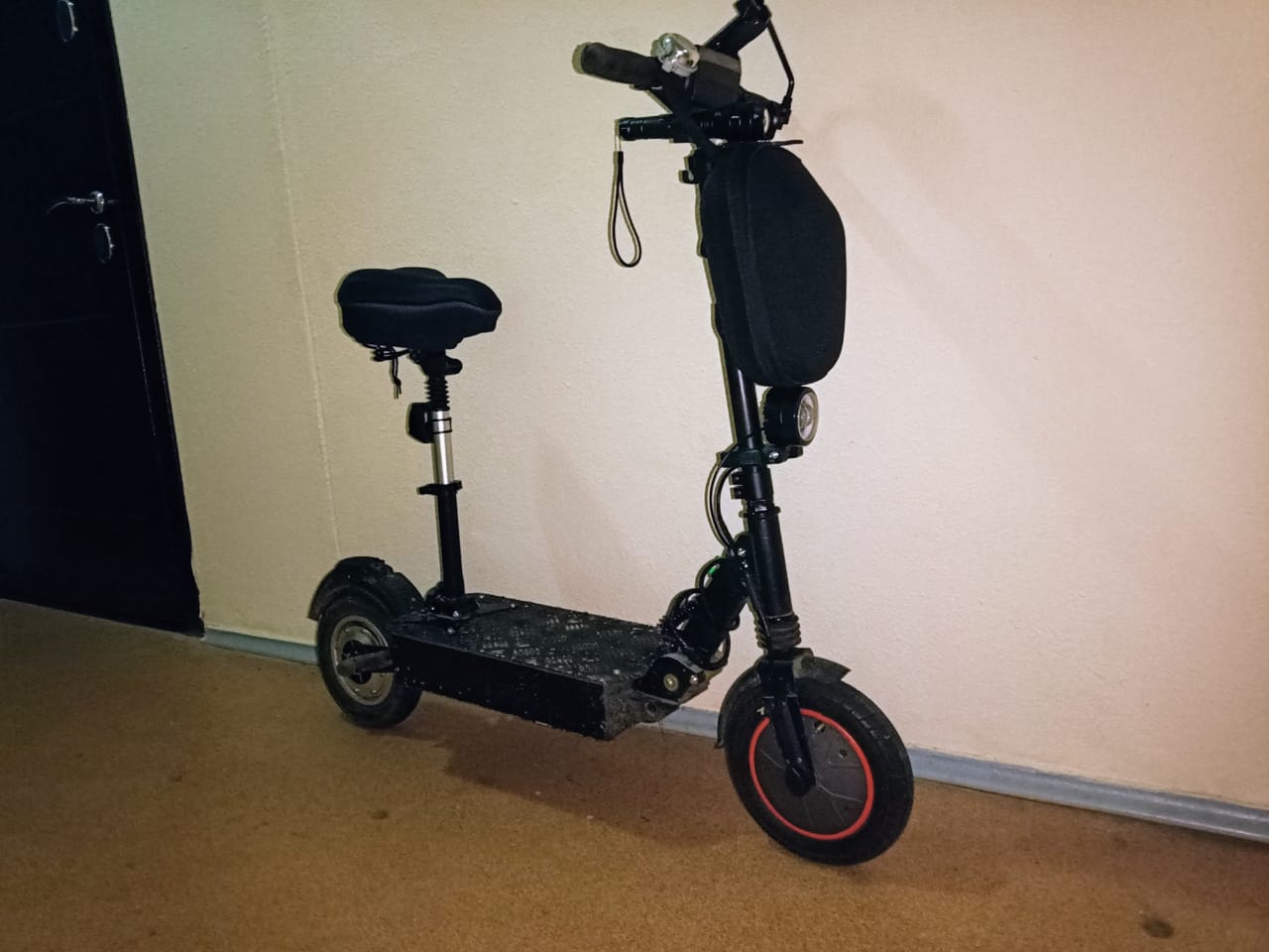

Создана увеличенная модифицированная дека для kugoo s3, для установки большой батареи.
максимальная емкость для модифицированной деки kugoo s3
15p *3,5 (sanyo ga)=52,5 ah*48=2520 вт*ч
3:32
15*5000(lg m50)=75ah *48=3600втч
3:23

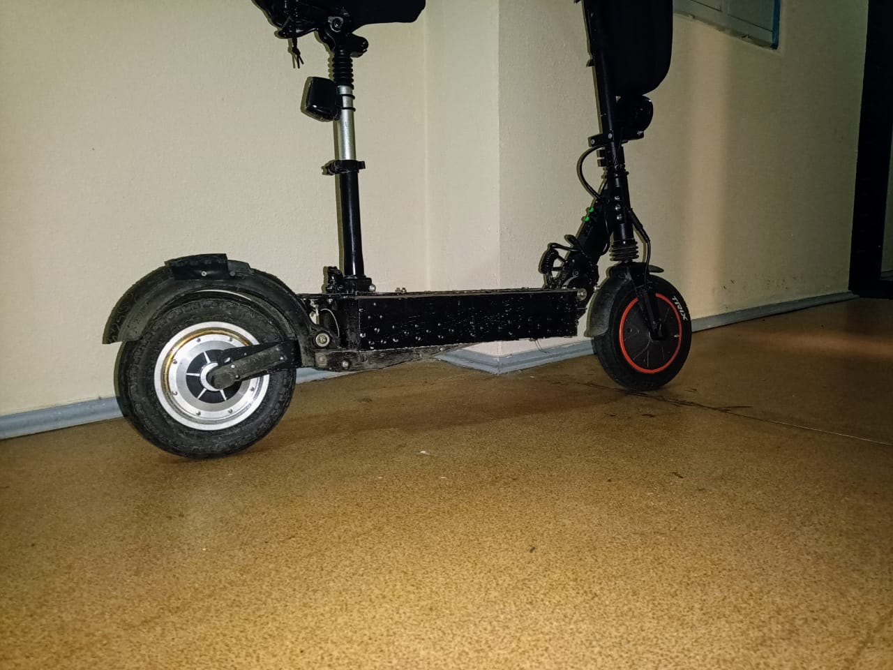

[user]Дмитрий907[/user], какие размеры деки д*ш*г?
ответ: 416Х210Х86
Дмитрий907
Почему 75 А/Ч? :)
размеры в приложенном файле
416Х210Х86
вариант на 18650 точный (по крайней мере у меня все получилось "заподлицо" в варианте 13s15p), сколько влезет 21700 только прикинул в варианте 13s9p (на большее все равно денег будет жалко :)

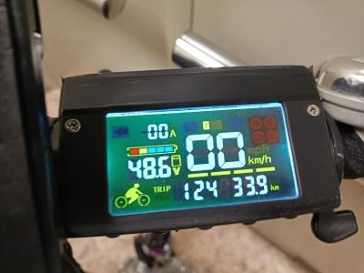

если кому интересно то с самокатом все хорошо, клёпки держат отлично.
текущий рекорд за день 50 км и заряда еще осталось 46 Вольт, ехал как обычно полный газ на 3й (скорость 44 км/ч по gps). 46 км от Румянцево до Химок пролетаю за 1 час 20 минут.
надеюсь летом получится как-нибудь выкатать батарею в ноль ради интереса.
жду усиленные контроллеры от Sonara так как со стоковыми 10,5" колеса не выходят на пиковую мощность, буду увеличивать до 20 Ампер.
тормоза кстати так и не сделал - вполне хватает рекуперации, а иногда можно и пятками  :-D

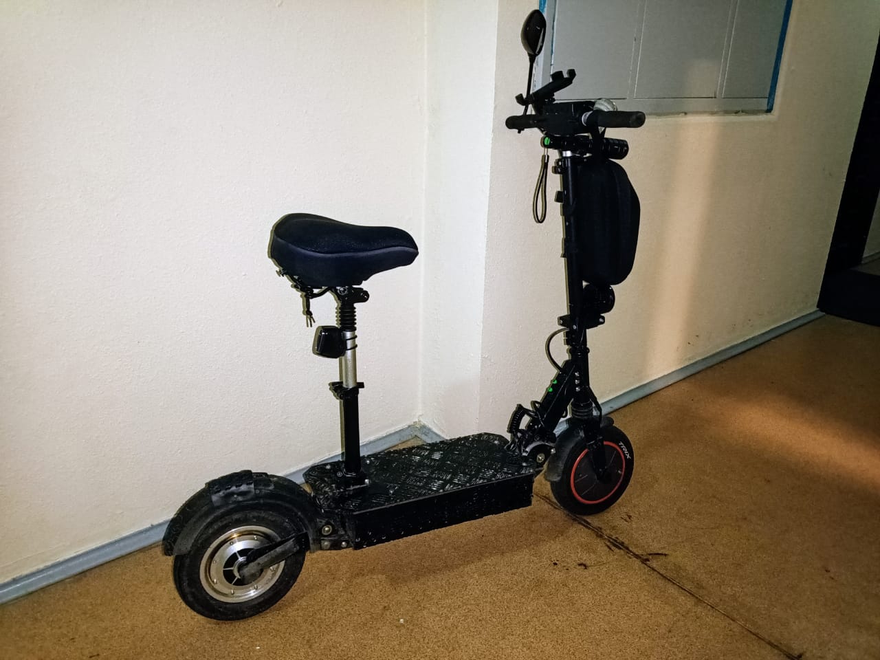

Дмитрий907
текущий конфиг
краска облезла за зиму, ну и пофиг на неё
