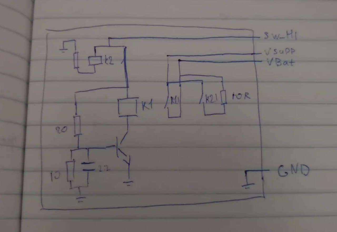

pavel_valentinych
А какая последовательность подключения БМС?
Сначала силовой минус, потом тонкий минус, и тонкие провода по одному от низшей к высшей банке, так?
чтоб два раза не вставать
Проблему искр решаю двойным реле - кнопка включает первое и второе, первое замыкает цепь через 10 Ом резистор, второе срабатывает через 1 сек и замыкает "сильно" (шунтирует резистор).
Схема (20 и 10 читать как КОм)
