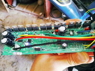

Не запускается на новом контроллере (новый с LCD дисплеем, которого у меня нет)
Автор Vita$, 16 Май 2021 в 10:38
Vita$
Приветствую всех! Не могу запустить на в какую, начал думать, что без ЛСД не запускается. А у меня ЛСД умер. Соединил красный с синим - контроллер включился, 5в на ручке газа присутствует, ручка реагирует, но колесо стоит.

Цитата: Vita$ от 16 Май 2021 в 10:38ручка реагирует, но колесо стоит
нужно убрать в настройках (старт с пас) либо если есть пас система подключить -заведется только после прокрутки педалей  ( красный с синим это ключ -замкните черный с желтым тоже.
уверен?-действуй

Цитата: David555 от 16 Май 2021 в 11:10нужно убрать в настройках (старт с пас) либо если есть пас система подключить -заведется только после прокрутки педалей  ( красный с синим это ключ -замкните черный с желтым тоже.
Как убрать пас? Дисплея у меня нет. Пас на педалях тоже нет. (чёрный +жёлтый на пас контактах замыкать или на 5-ти контактом разъёме жл дисплея?)

Цитата: Vita$ от 16 Май 2021 в 11:14на 5-ти контактом разъёме жл дисплея
да ( есть тема про кт контролеры )   а для настройки нужен лсд

Цитата: David555 от 16 Май 2021 в 11:22да ( есть тема про кт контролеры )   а для настройки нужен лсд
Попробовал жёлтый на чёрный - ноль реакции.
В общем, как я понял, мне или пас на педали ставить, или где-то найти дисплей тупо для настройки. Правильно?
David555
Цитата: Vita$ от 16 Май 2021 в 11:26В общем, как я понял, мне или пас на педали ставить, или где-то найти дисплей
совершенно верно (возьмите контролер и ищете кто катается с лсд -подключаете контролер к батареи и (запускаете и выключаете)  соединяете черный с желтым (настройки чтоб не слетели) и остальное  как и подключали -
