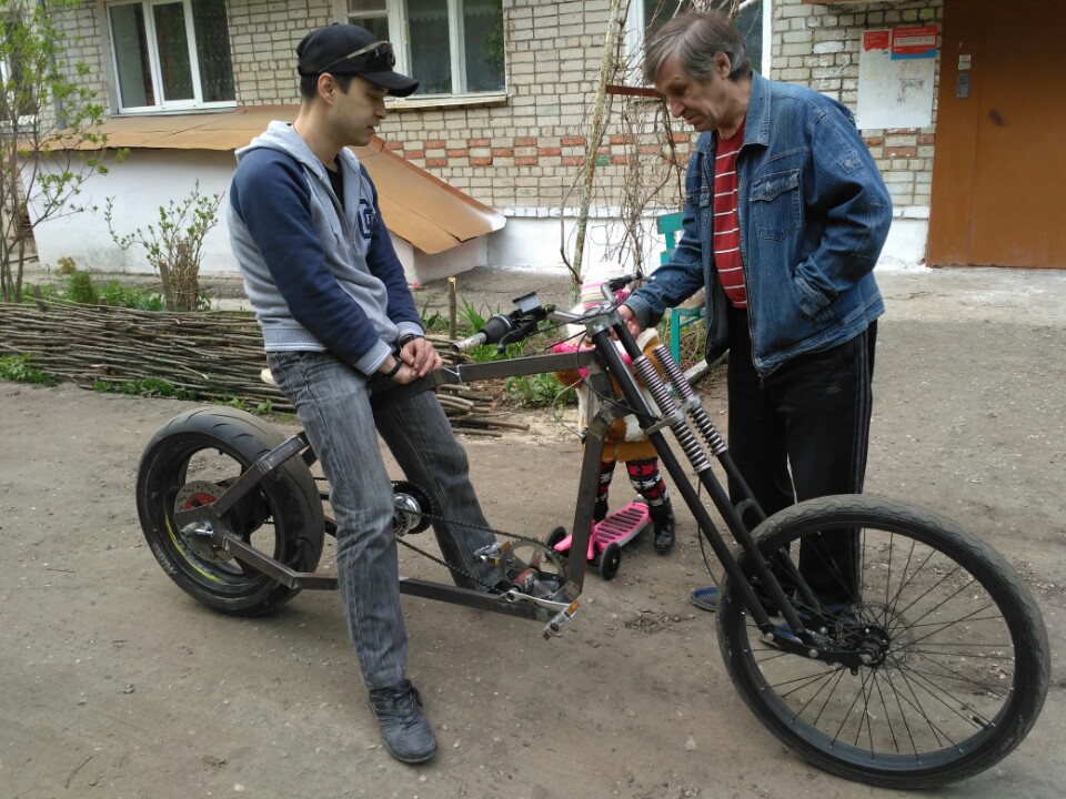

Масса всего мото колеса, не радует. Особенно литого.
Инерции много. Зато какой накат был.
Шина не шибко тяжелая. Если ещё и без камеры собирать
BigMo велочоппер
SOLO 12
Ну Вы ведь DD хотите, если я правильно понял, так какой там накат))),  Вобщем вес моего заднего колеса немного меньше 20кг) , оно Вам надо? Но впрочем поступайте как хотите.

Не подумайте что я игнорирую ваш опыт. Прислушался. Буду на родном собирать

SOLO, подскажите пожалуйста.
Как у Вас колесо закреплено.
Дошел до своего велосипеда с линейкой.
Между дропаутами 175мм. Сами дропауты минимум 5мм.уже 185. Гайка что по 5-7 мм на сторону фиксирует?
Если ось 195мм
BigMo велочоппер
Xenonci
Дропы совсем не сжимаются? Как вариант:
Гайку с двух сторон подточить будет поуже 3 нитки
А на дропы концы гайки М6 наварить и сжать болтами на М6

5 мм на которые сожмется дропы не спасает.
нашел колесо с осью 220
теперь ищу где бы заспицеваться день в день.
