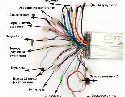

это нормально, что из контроллера на фару идёт 48 V...?
Автор tatyana, 14 Сен. 2021 в 06:32
tatyana
боюсь подключать фару.... уже много чего сожгла, поэтому спрашиваю... в самой фаре посмотрела - есть плата
tatyana
ну что... все спят ещё в Москве? тут чувак скинул картинку, на ней 36 вольт идёт на фару и сигнал, значит всё нормально - так и должно быть 48 вольт, раз а меня батарейка на 48 в

[user]tatyana[/user], В некоторых фарах (если написано 12- 80в) имеется свой преобразователь.
В некоторых есть "габарит" - он обычно подключён просто через гасящее сопротивление.

Цитата: tatyana от 14 Сен. 2021 в 06:32в самой фаре посмотрела - есть плата
следовало бы сфотать эту плату
tatyana
большое спасибо - я и хотела это узнать
