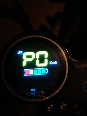

Доброго времени суток. Подскажите пожалуйста как можно сбросить или настроить kugoo m4 pro. Купила электросамокат и работало все супер. 45км гнал. И вот в один прекрасный день произошло что то неизвестное но самокат начал ехать 22км на 3скорости. Отвезли в тех центр по гарантии там типо как настроили но только теперь едет мой транспорт 31км в час. Что делать товарищи, как вернуть начальные настройки или подскажите пожалуйста как настроить?

P2 и P6 какие значения стоят?
МарияИоановна
[user]Виталий40[/user], никаких
Виталий40

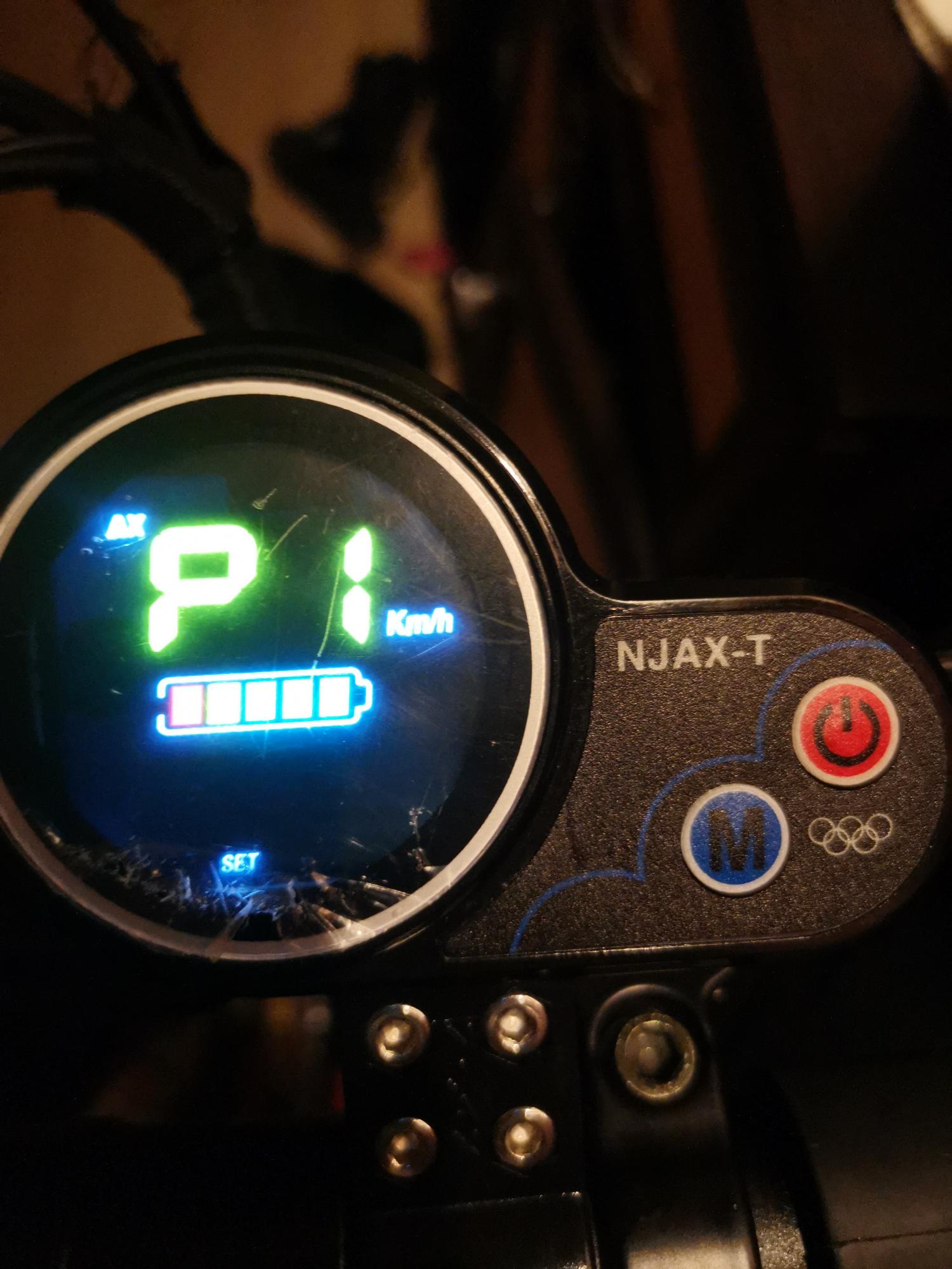

https://electro.club/data/forum/messages/62501/RS01-2.pdf вот здесь описываются настройки для дисплея вашего самоката,самокат хоть и другой но курок компьютер такой же
для входа в настройки зажмите и удерживайте питание_mode кнопки,когда выбран параметр P0 нажмите mode 1 раз, однократными нажатиями mode и кнопки питания выставьте значение 10,это диаметр колеса,для сохранения настройки удерживайте кнопку mode пару секунд  перейдите к следующему параметру P1 однократным нажатием кнопки питания,должно стоять значение 48в,это напряжение питания самоката,если стоит другое или нет ничего нажмите mode 1 раз выставьте 48 и сохраните удерживая mode пару секунд  переходите к следующему параметру P2 однократным нажатием кнопки питания,это режим отображения скорости в километрах или в милях,нажатием кнопки mode включите изменение параметра,теперь кнопками питания и mode добейтесь чтоб стояло значением km или что то типо того,но только не mile сохраните параметр удерживанием кнопки mode пару секунд следующий параметр P3 это старт с места,или с толчка ногой,значение 0 выключено,самокат трогается сразу после нажатия курка газа,значение 1 после нажатия курка газа нужно оттолкнуться ногой,выставляйте по своему предпочтению  P4 круиз контроль 0 выключено 1 включено,это я как понимаю если вы набрали какую то скорость и удерживаете ее какое то время вручную то когда круиз контроль включен примерно где через 3 секунды самокат продолжит ехать с заданной скоростью даже если отпущен курок газа,после повторного нажатия курка газа самокат продолжит набор скорости если его удерживать,или поедет накатом если нажатть однократно,при нажатии тормоза в этомс режиме самокат либо перейдет в накат если нажать однократно,либо в торможение если удерживать,вобщем нужно оно вам или нет решайте сами P5 это настройка быстрого плавного старта,как я понимаю чем больше значение тем быстрее разгон,попробуйте разные значения,настройте под себя P6 включение системы ABS помощь при торможении грубо говоря,если такой параметр у вас есть лучше включить, значение 0 отключено 1 включено
