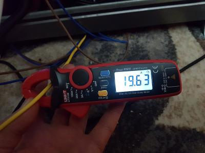

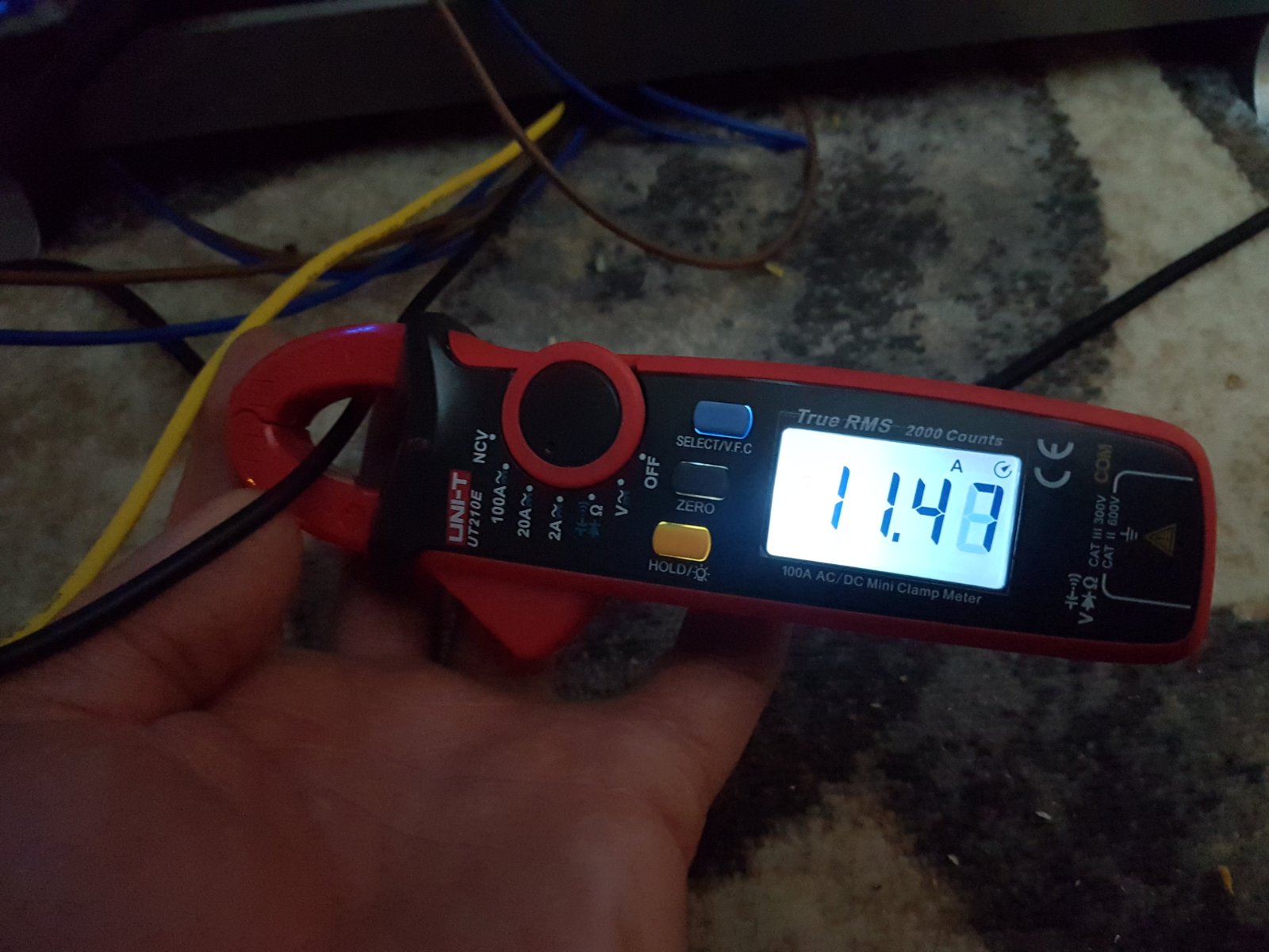

Понятно, что один провод обнять и замерить..  но есть нюанс,
купил Токовые клещи UNI-T UT210-E
Нужно замерить нагрузку.. меряю плюсовой провод показывает 19.7А, мерю минусовой показывает 11.5А.. где ошиблись Ом и Кирхгоф? цепь то замкнутая?
Мерить по минусовому или плюсовому проводу или складывать, что звучит глупо
Иван Сусанин
[user]parker85[/user], Попробуйте перевернуть клещи наоборот. (по направлению тока)
Там в инструкции должно быть. И метка на клещах.
