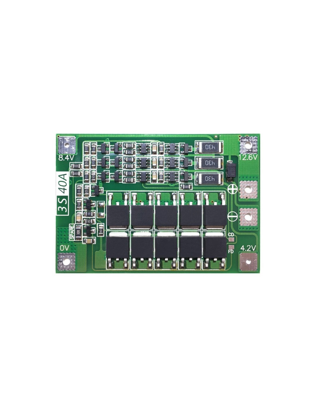

Приветствую профессионалов и знатоков электроники. Вопрос простой. Как проще и быстрей всего отключить балансировку из схемы BMS? Достаточно ли выпаять нагрузочные резисторы с платы, или нужно выпаивать и ключи тоже? Благодарю за советы знатоков.
PS: После четырехлетнего опыта по сборке и ремонту батарей (а это около 300-350 батарей) понял, что пассивная балансировка на подавляющем большинстве бюджетных BMS абсолютное зло для хороших элементов и часто не балансирует, а наоборот разбалансирует параллели. Не зря Китайцы на свои батареи ставят BMS без балансировки. Поэтому хочу отключить балансир из уже купленной партии BMS.

Если выбешивает балансировка, проще всего нагрузочные резисторы убрать.
Можно их просто дремелем порезать....просто и быстро.  ;-D

Цитата: илс от 28 Апр. 2022 в 14:14Если выбешивает балансировка, проще всего нагрузочные резисторы убрать.
Благодарю, у меня есть фен, им тоже не долго
