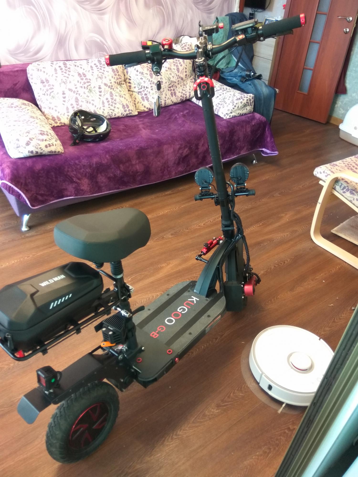

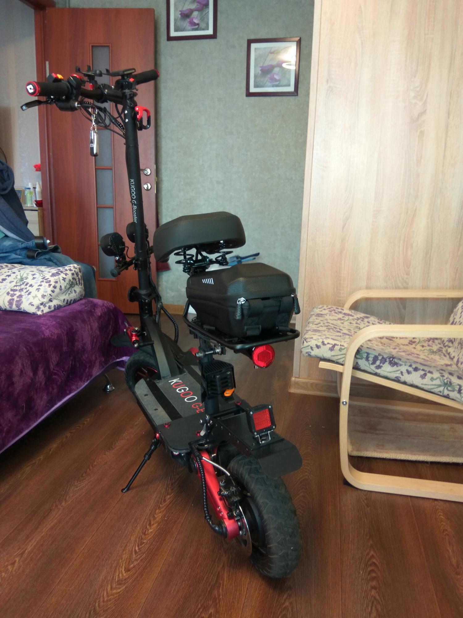

kugoo g buster оконченный проект с переделками
Автор chupachups831, 09 Апр. 2020 в 13:23
chupachups831
почти 2 месяца периодической работы+20тыщ.рублей на все необходимое
sergo842
#1
Цитата: chupachups831 от 09 Апр. 2020 в 13:23почти 2 месяца периодической работы+20тыщ.рублей на все необходимое

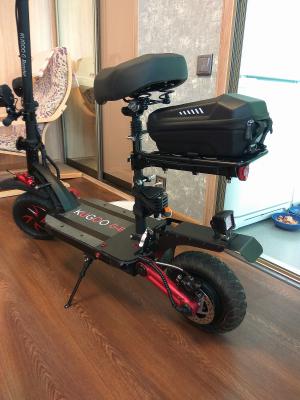

Багажник штука полезная, для кого то необходимая, но крепление к седлу под вопросом.
Интересно на сколько хватить крепления седла, если оно при активной езде само по себе отлетает. :-(
Слабое место, внизу по сварке, посматривайте за ним.

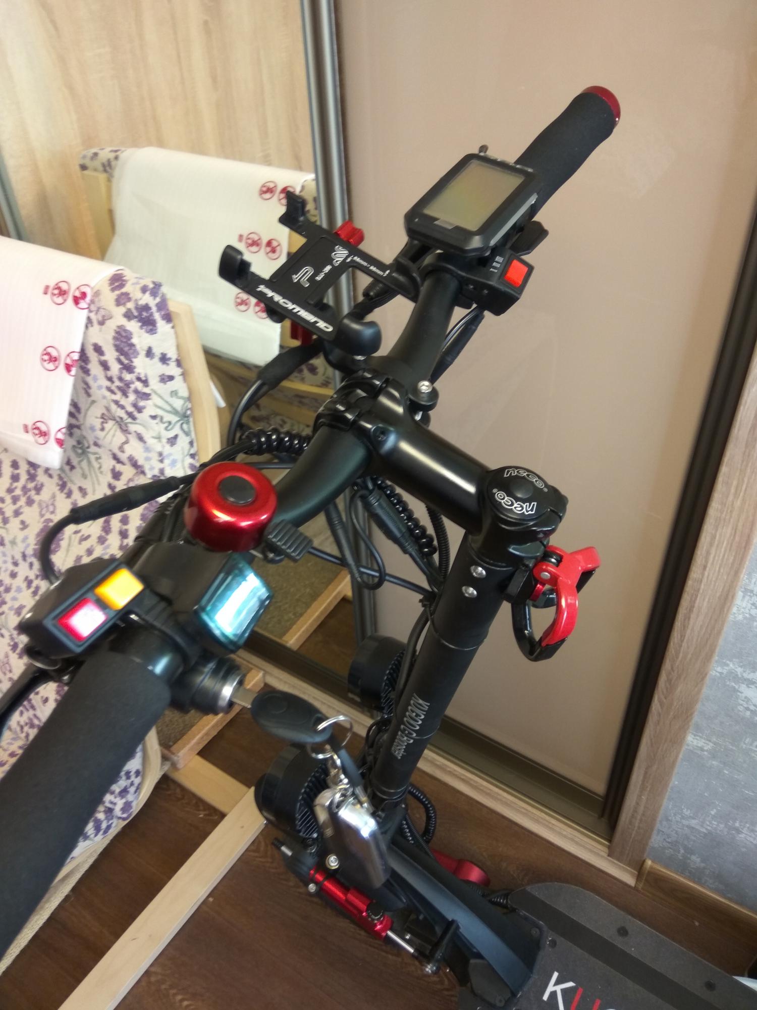

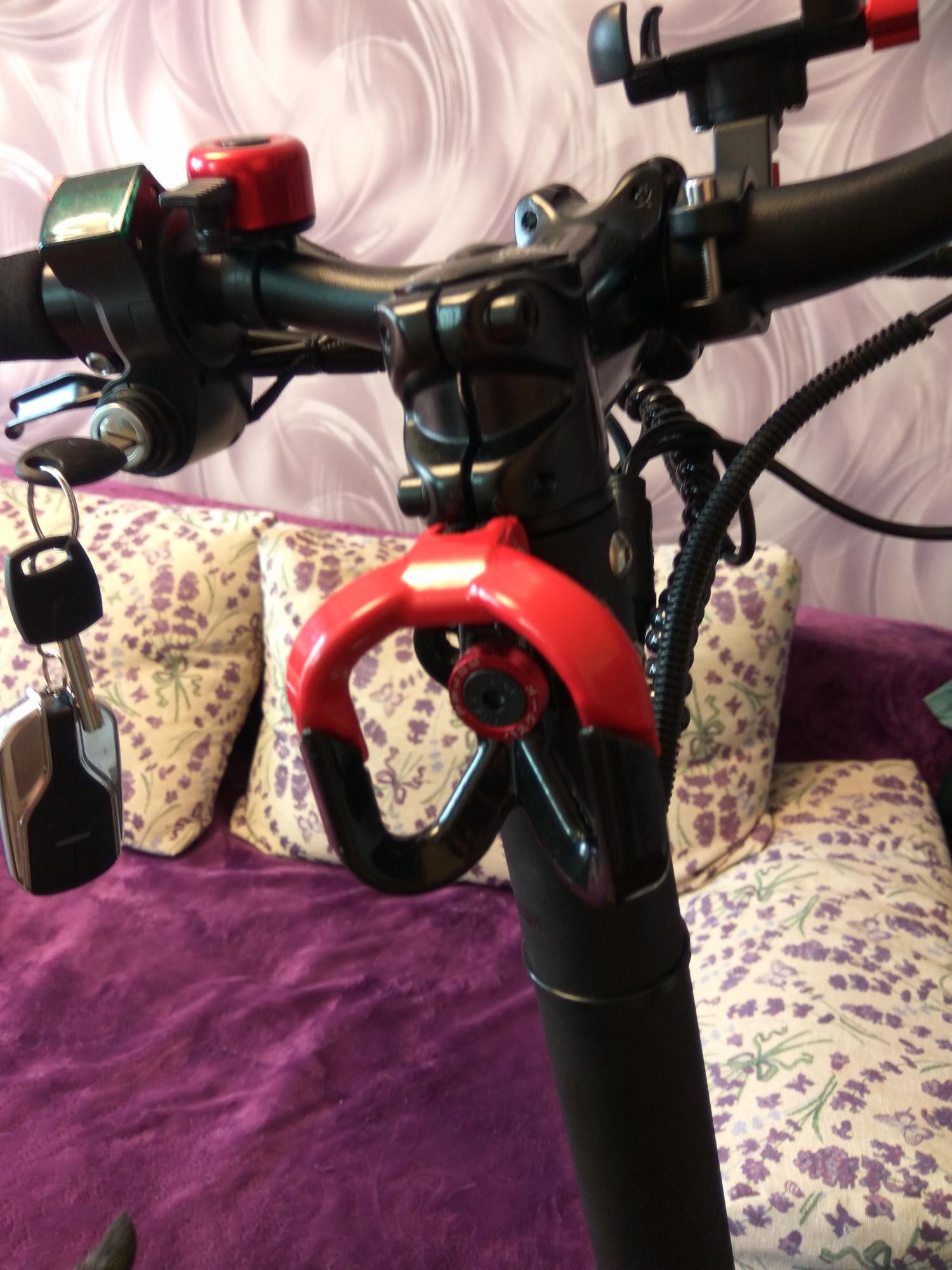

А так все культурно и красиво, на руле полагаю ручки для детей пристроены, какие то новомодные, то ли крючки для сумок, не понятно.

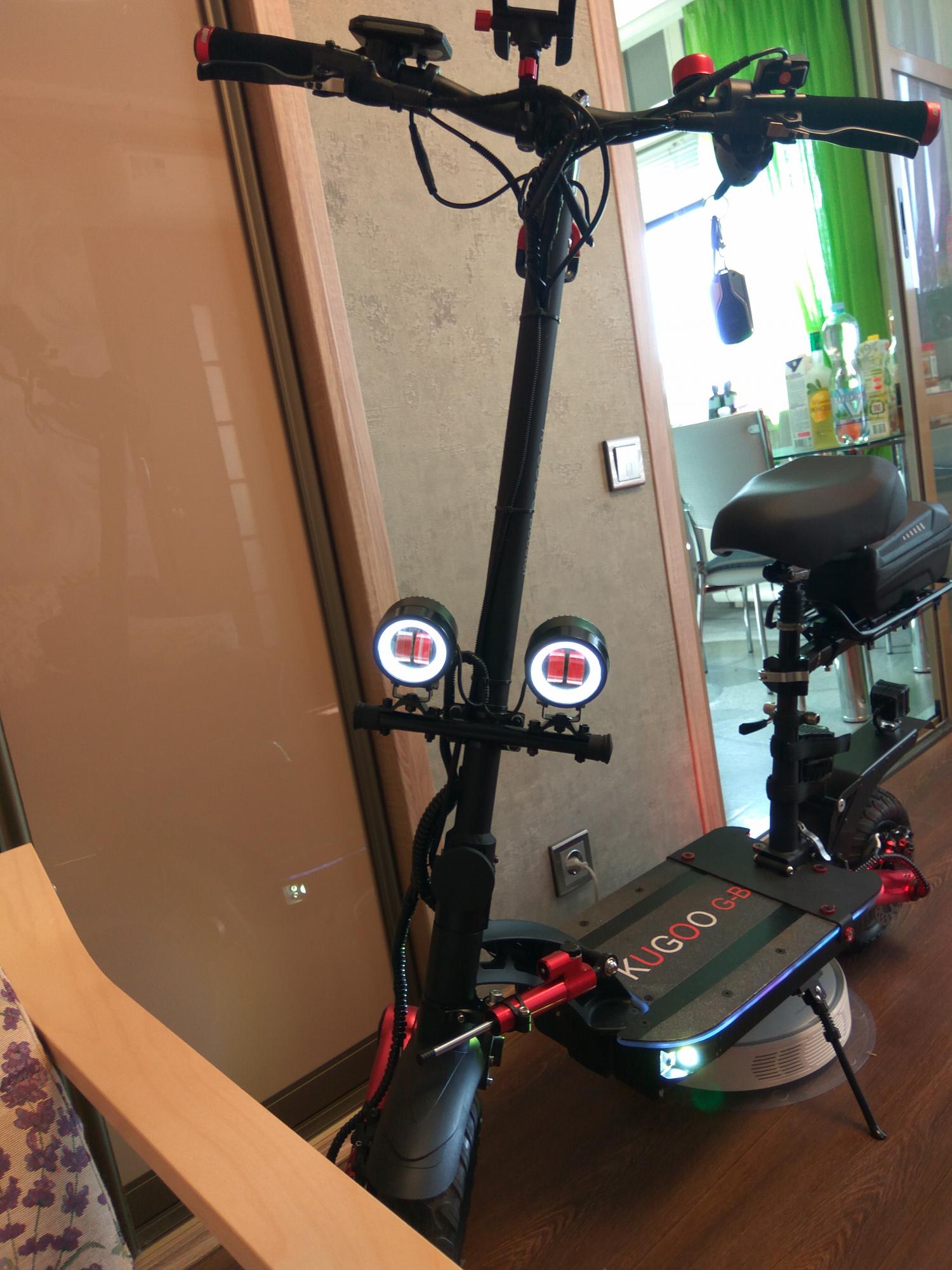

            Стабилизатор руля, КРУТЬ!!! Последний писк моды, на бустерах, пожалуй необходимая добавка.

хороший скутер получился :wow:
а что с батареей?

это крючек для сумок пакетов ну может еще чего

батарея как была штатная на 23а так и стоит,не трогал ее вообще.

самое интересное что этот стабилизатор стоит на алли.3080р и монтаж его занял ну минут 30-40

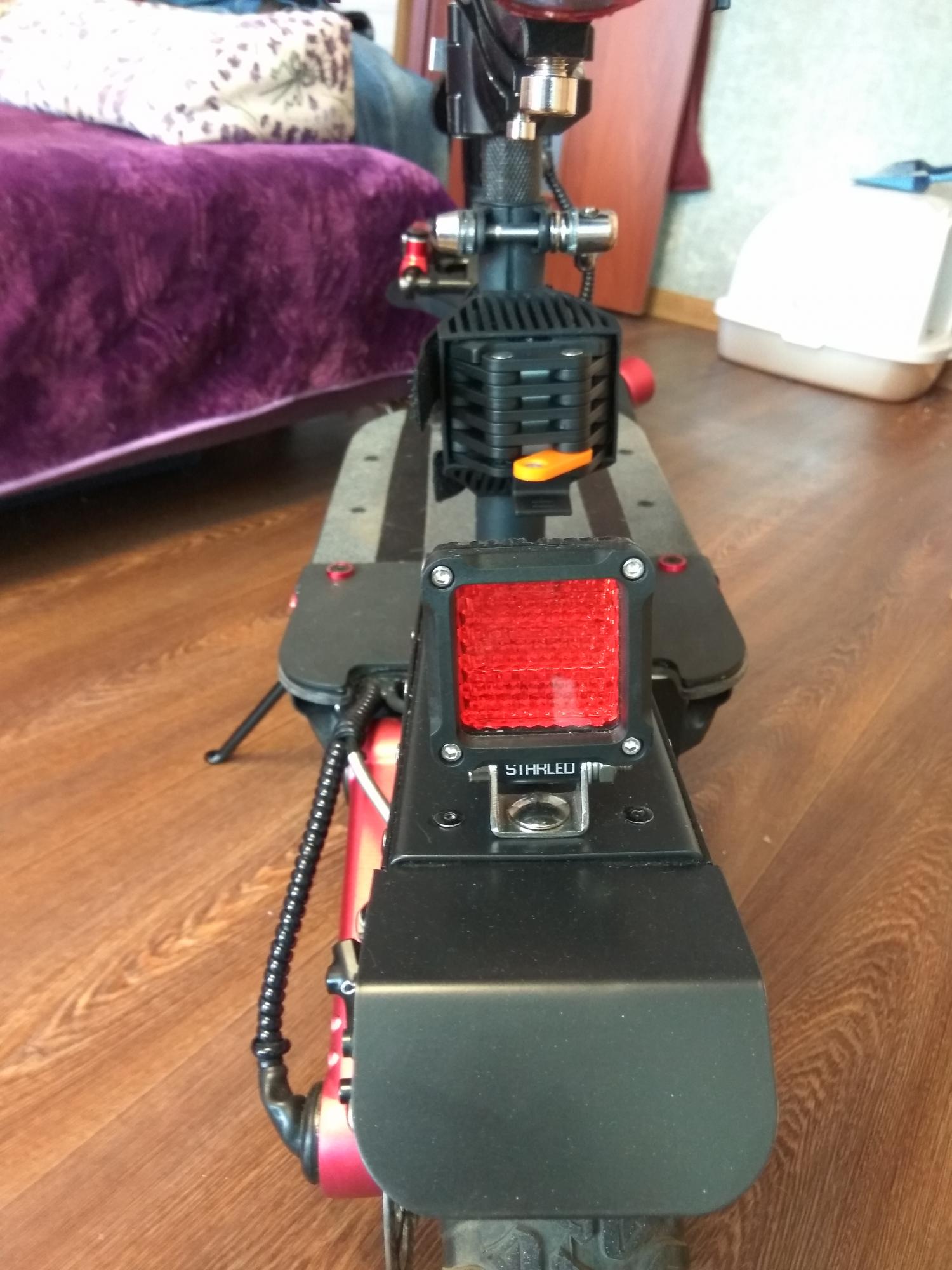

багажник держится очень крепко за штырь седла, угол наклона багажника как для велика,а у нас штырь вертикально,пришлось надпилить загнуть полость для прочности заполнить эпоксидкой армированной в нутри металич.штырями
sergo842
Цитата: chupachups831 от 12 Апр. 2020 в 21:15багажник держится очень крепко за штырь седла, угол наклона багажника как для велика,а у нас штырь вертикально,пришлось надпилить загнуть полость для прочности заполнить эпоксидкой армированной в нутри металич.штырями
Я не говорил не про штырь, не про багажник, о про слабое место, у самого основания, труба тонкая, метал говно, повышенная вибрация, и лопается по сварному шву.  Жалобы на этот узел были в ветке про М4 и прочие.  Если бы эту трубу начали крепить под наклоном, как на велах, то случаи поломок, участились бы в разы.  Многое пользуются обычным заплечным рюказом, по сути 2/3 наездников, которых доводилось встречать на дорогах. Пустой кил- два вожу на руле, груженый- только на спине, иначе заносит в поворотах.  Был такой случай, купил на улице дыню, под десятку, до дома 1,5км тропами, положить в рюкзак поленился, или уже занят был, не помню. Повесил пакет на руль и пожалел об этом, управлять самокатом стало не возможно, болталась как маятник, шарахало меня с ней, из стороны в сторону,  тихонько доехал,  больше так не делаю.  В идеале, тяжелое следует возить на деке, рулон скотча, всегда в рюкзачке.

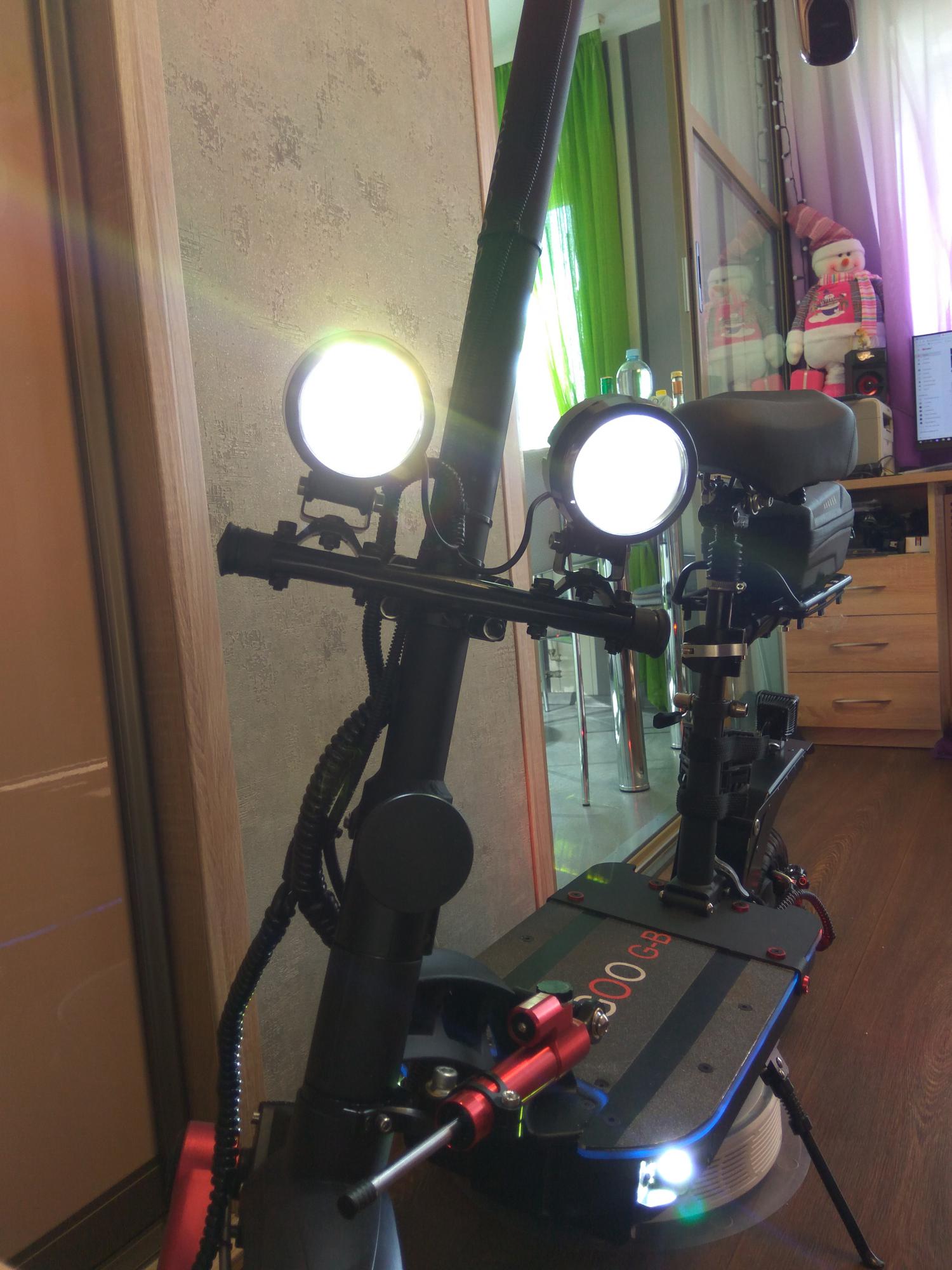

Дмитрий1978

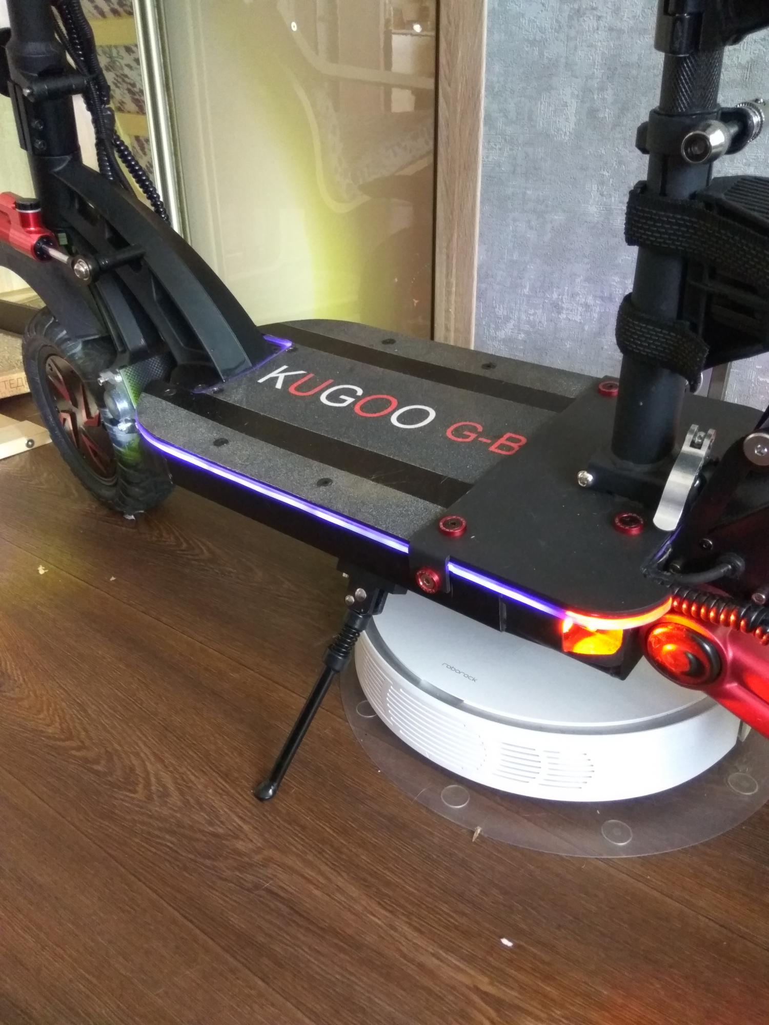

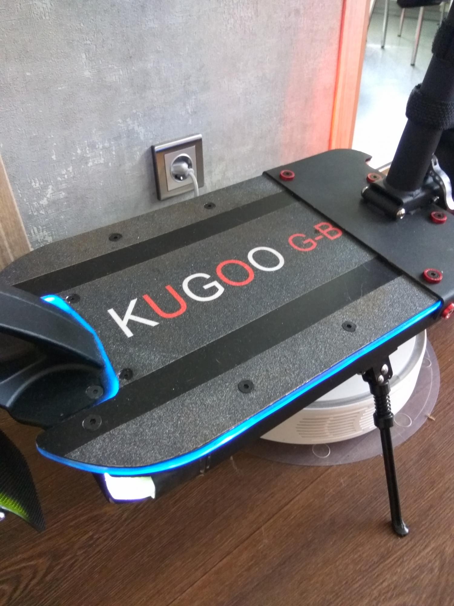

[user]chupachups831[/user], поделись, пожалуйста, как сделал подсветку деки. К чему подключился, что покупал. Хотелось бы подробнее. Выглядит прикольно!
chupachups831
под крышку деки поликарбонат 8мм, в нем фрейзером сделал канал 3мм глубина,в канал вставил диодную ленту,запитал от дс48в-дс12в, управление лентой через контроллер и дист.пульт. Фары запитал тоже от дс.В остальном все что нужно покупал в автозапчасти, ну про электрику я почти все рассказал разве что еще есть блок реле для стопа,к штатному вешать не стал он очень слабый. На самокате стоят Шимано гидравлика, диски пришлось отодвинуть через проставки. Герконы не ставил поставил микрики от мышки, они включают/выключают сигнал для контроллеров ,а так же включают релюшки стопа
Если есть вопросы напиши dimaokna07@mail.ru  здесь бываю очень редко
