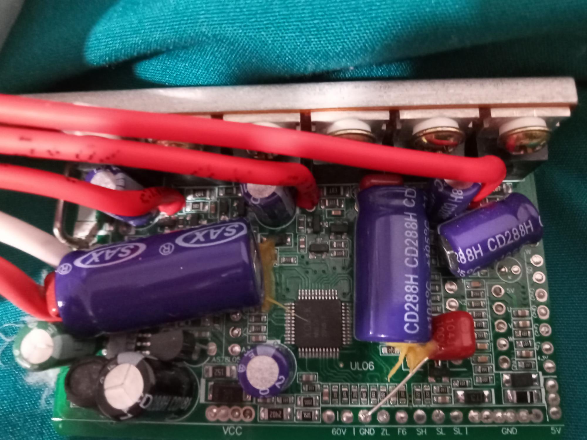

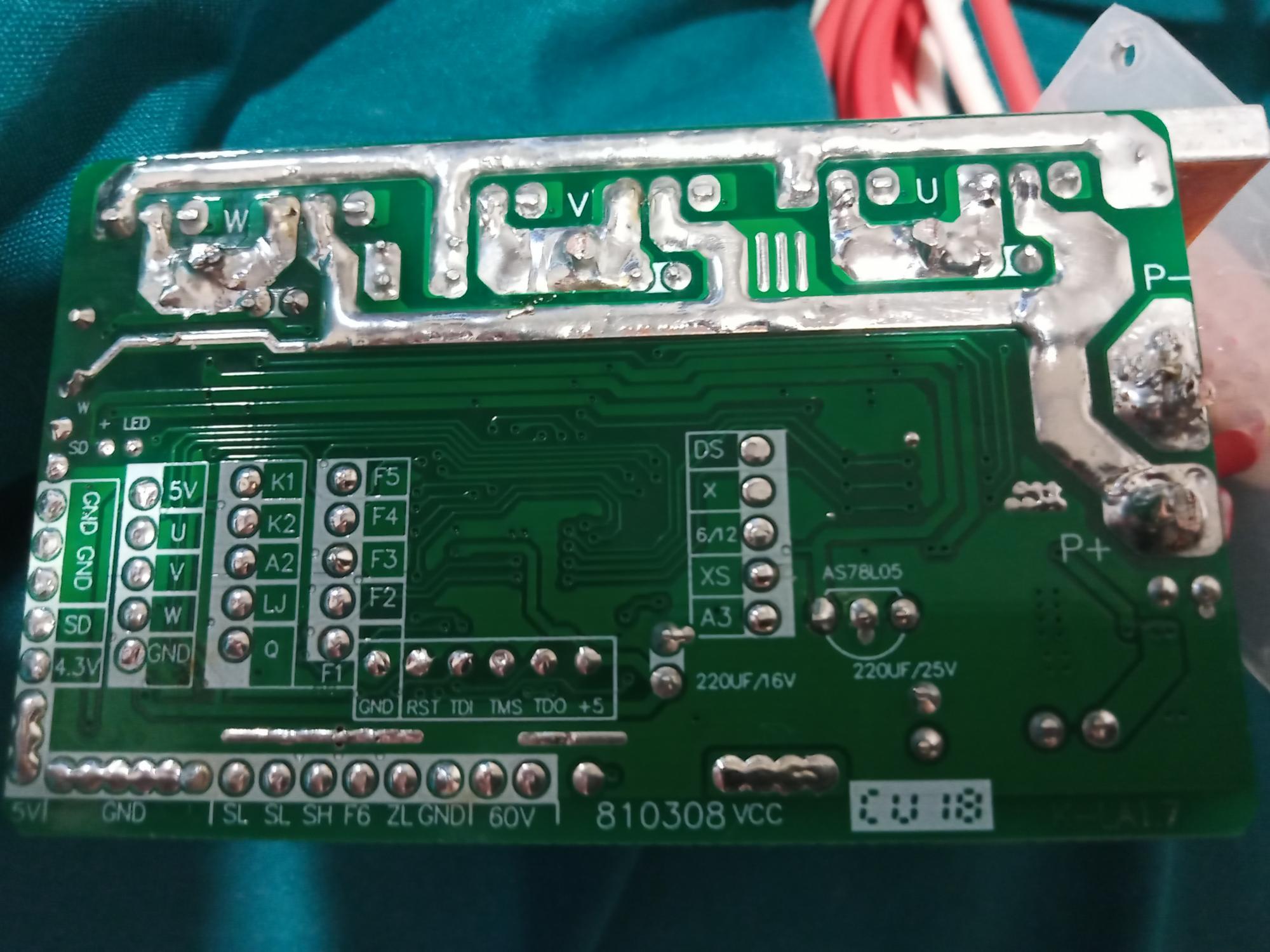

Добрый день. Есть вот такой вот контроллер. Brainpower XLD XunLiDa на 6 фетов.
И я не могу заставить его работать без экрана (которого у меня нет). Есть какие-нибудь идеи? Кто-нибудь пробовал реверсить экраны?
Что я пока выяснил на данный момент:
F4 F5 - tx/rx (или rx/tx)
6/12 - самообучение
SL - скорее всего отключение мотора
ZL - PAS (если замыкать его на 5В с некоторой частотой то колесо начинает крутиться)
LJ - аналоговый/пропорциональный реген
A3 - противоугонка
F1 - черт его знает что он делает. (F1 и земля были на разъеме)
И еще один непонятный белый провод на разъеме холлов (идет на F3). Возможно скоростимер для редукторных колес, не знаю.
В теории SD должен быть курком газа, но фиг там. И он на курок газа реагирует, но только в самообучении (меняет направление колеса).
Включен режим PAS-only в контроллере? Кто-нибудь пытался посмотреть что там экран посылает контроллеру и т.п.?
Уж очень не хотелось бы покупать еще и экран, который мне вообще нафиг не нужен.
Заранее извиняюсь если тема по экранам уже есть, но я не нашел.
Плохо искал, извиняюсь. https://electrotransport.ru/index.php?topic=62859.msg1974988#msg1974988

Выставил все байты кроме первых трех 01, и походу какая-то из настроек там отвечает за ресет и оно закрутилося завертелося!
:pardon:
http://lab-2n.com/rs03/
Использовал эту программу. Огромное спасибо [user]Board118[/user] за программу.
Теперь было бы неплохо понять как ограничить ток (ибо мои мотор-колеса качества очень не очень с алюминиевыми обмотками, но зато их два) и вообще понять что я могу покрутить. Еще неплохо было бы узнать если тормоз работает, но это так, мелочи.
Хм. Почему-то думал что контроллер сохраняет параметры, но нет. Значит все-таки придется купить этот чертов экран.
