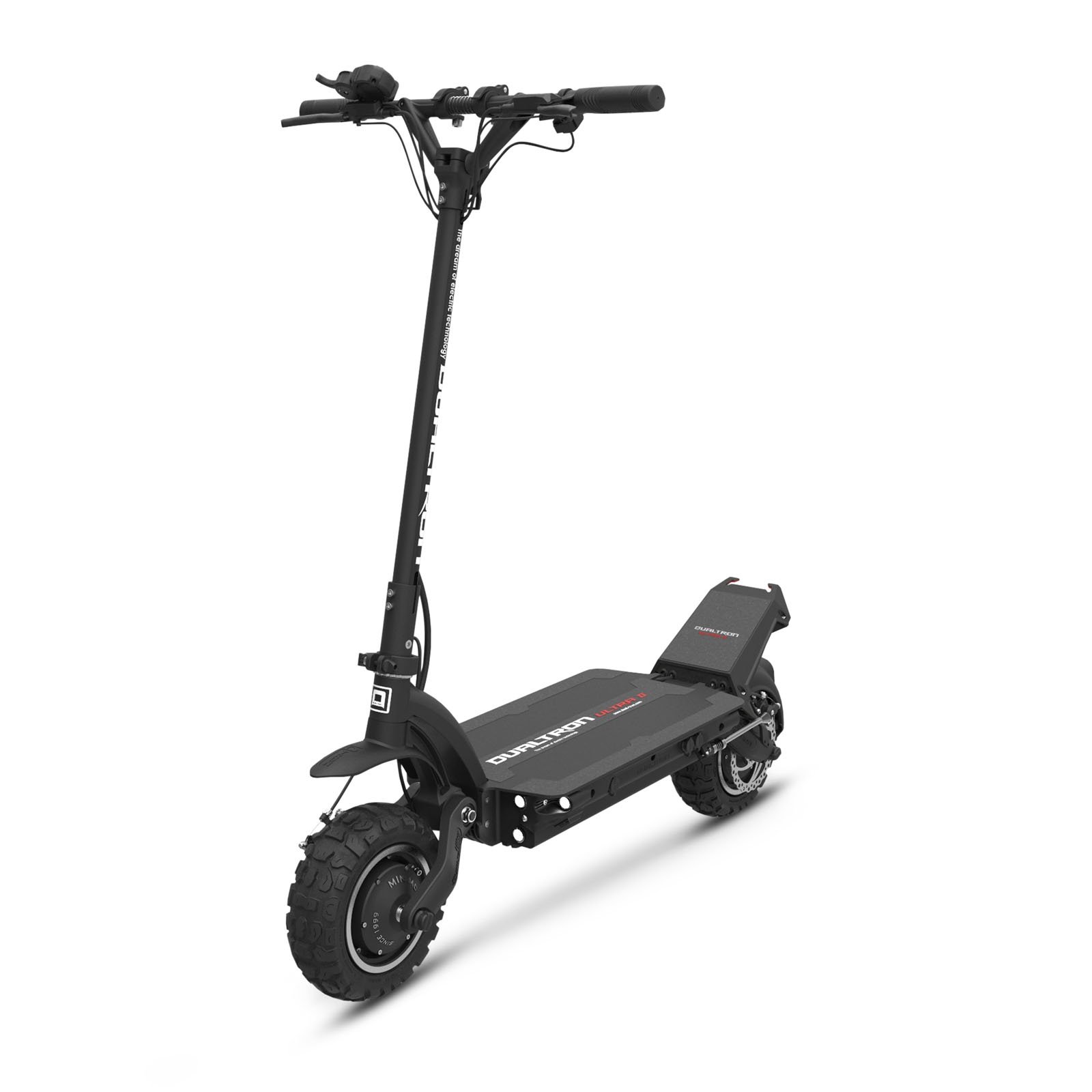

Не нашел отдельной Темы про вторую ультру 72 вольта...
Кто что думает по поводу нее? Вроде как она должна быть намного более приемистая, и скорость максимальная около сотни.
Мне очень нравится дизайн, прям тащусь от него.. Нравится, что старый половинчатый диск -  покрышки и камеры легко поменять самому за 10 минут, а не как у бескамерных..  нравится, что уже очень много покрышек под нее есть от сторонних производителей.
Вынос контроллера тоже интересная история, и охлаждение лучше и аккумулятор огромный получился из за этого.
Единственное, что меня смущает - хомут... он один, в то время как у других уже по два.. Но вроде как можно поменять на два..
Из 72 вольтовых у миника есть только X, Storm и Ultra 2 , -  X здоровенный и тяжелый, Шторм очень странный и неудобный) А вот вторая ультра как раз то что надо
, кроме хомута..

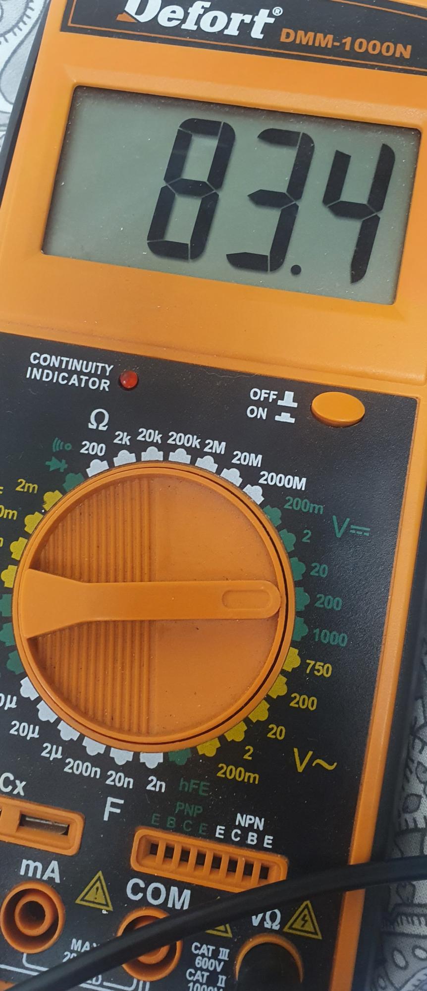

Ребята, подскажите, сколько вольт показывает курок при максимальном заряде? Вчера купил ультру 72 вольта, на полной зарядке показывает 83,5 вольт, хотя зарядка на 84вольта. Заряжался сутки с родной 1,4 а зарядкой
Добавлено 19 Апр. 2021 в 15:39
Зарядка 83,4 вольта выдаёт. Неужели разбирать подкручивать нужно
electro05
Цитата: Roman1987 от 19 Апр. 2021 в 15:36Зарядка 83,4 вольта выдаёт. Неужели разбирать подкручивать нужно
Я бы так и оставил. 4,175В на банку нормальное напряжение.
На старых 66,4В зарядках, для 60В батарей там вообще до 4,15В заряжалось ради безопасности.
