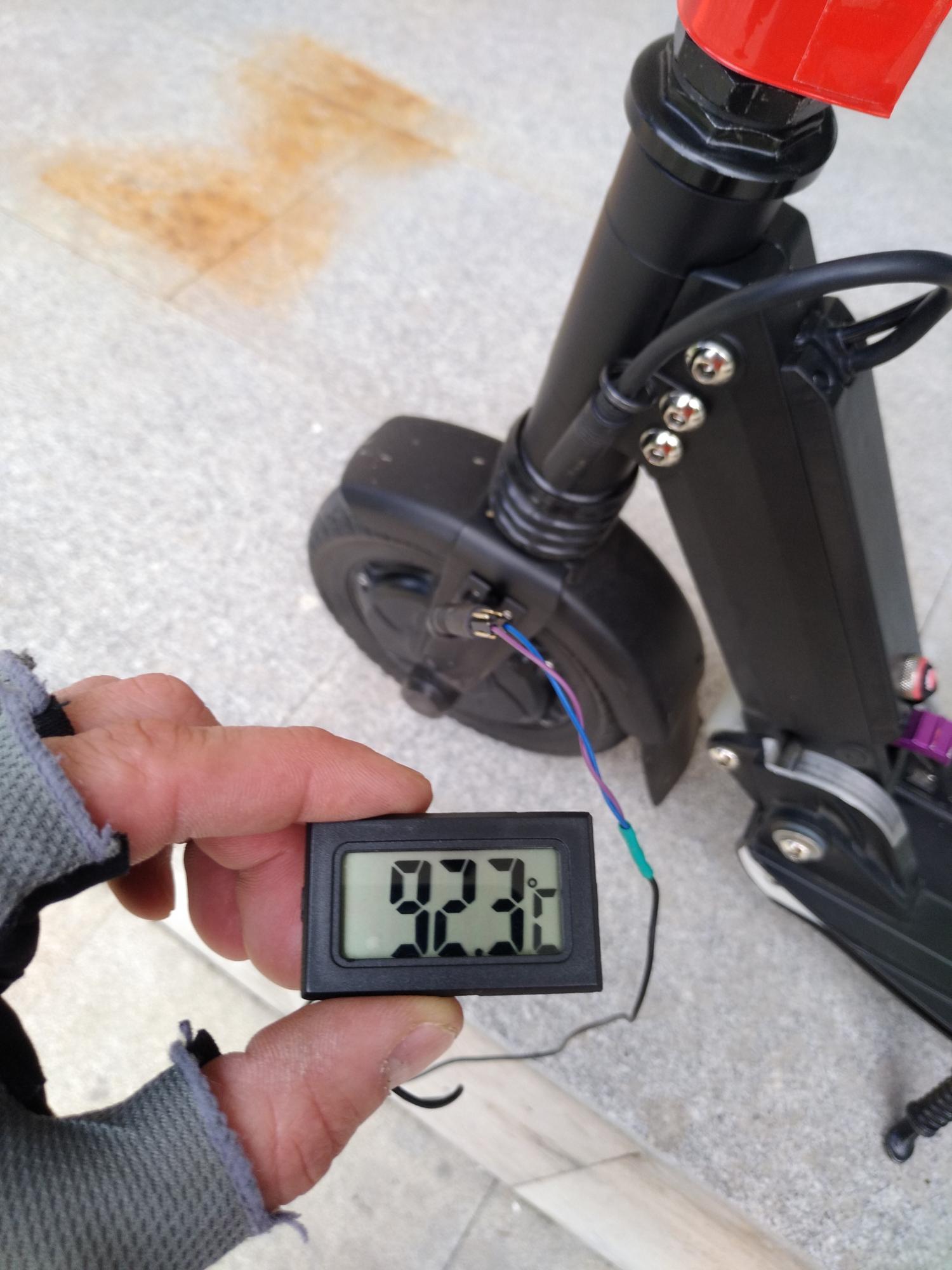

Night Fury
Когда-то давно именно такой термометр и использовал. Тогда на переднем приводе ездил. 18 ампер, 48 вольт. Интересно было узнать как мотор себя чувствует. Там как раз есть неиспользуемый провод и контакт разъёма. Чтоб посмотреть температуру отсоединял мотор и цеплял индикатор на штырьки разъёма

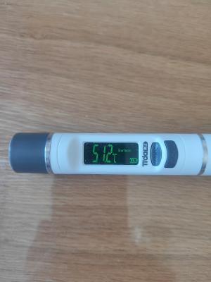

Градусник в кармане, а не в моторе..
Как понимаете, замерять можно любое колесо, в любом месте, батарейку, контр и тд.
Ну и себя в том числе  :ah:
Night Fury
[user]NexVik[/user], ну мне вот как раз было интересно что внутри происходит. Когда там за 100 переваливает, от крышек мотора жаром не прёт. Они просто горячие. Я бы сказал, их температура была определённо до 60 градусов (замер производил рукой). И это минут через 10 после остановки. Во время движения нагрев крышек появляется с большой задержкой и при остановке растёт потому что нет обдува. А статор остывает очень долго.

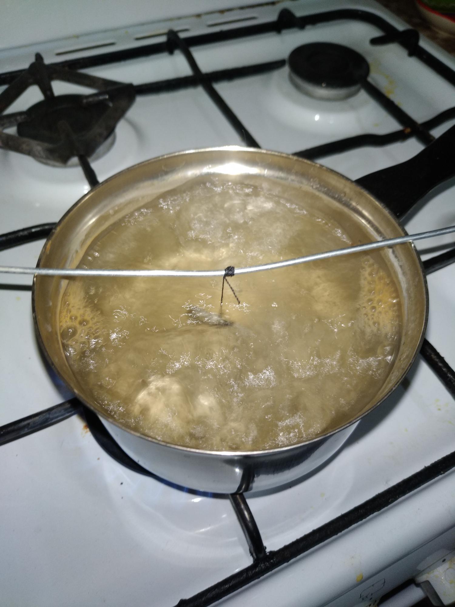

Я как-то проводил эксперимент. 20 минут варил магнит из колеса Jilong.
Когда блюдо было готово, оказалось что магнит стал наверное вдвое слабее. По усилию на отлип легко отличить от его сырого собрата
