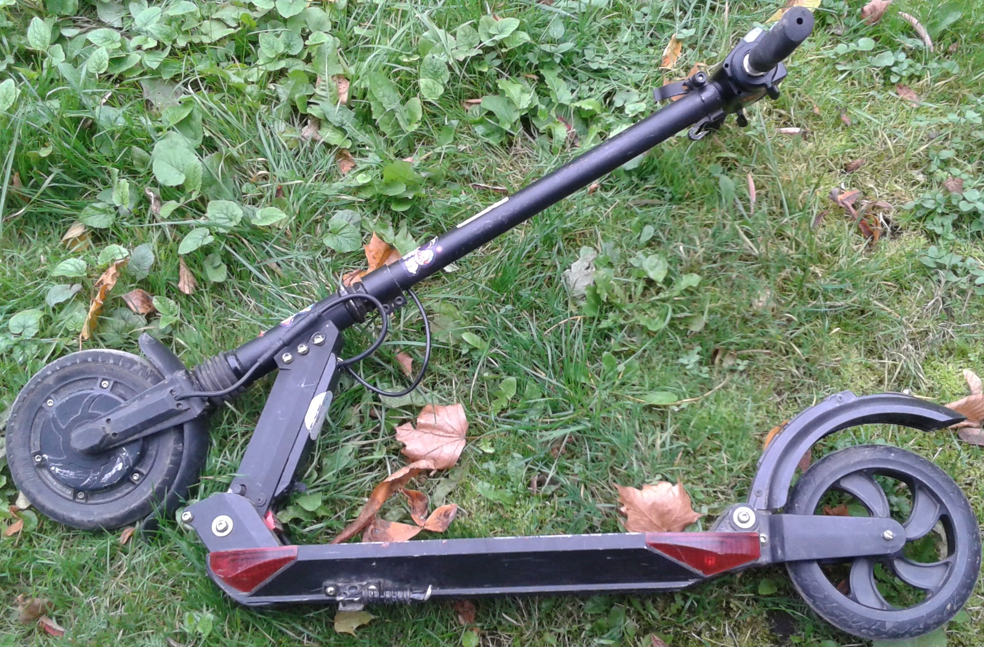

Самокат "глохнет". Поставьте диагноз пожалуйста.
Автор леонид, 07 Окт. 2022 в 10:51

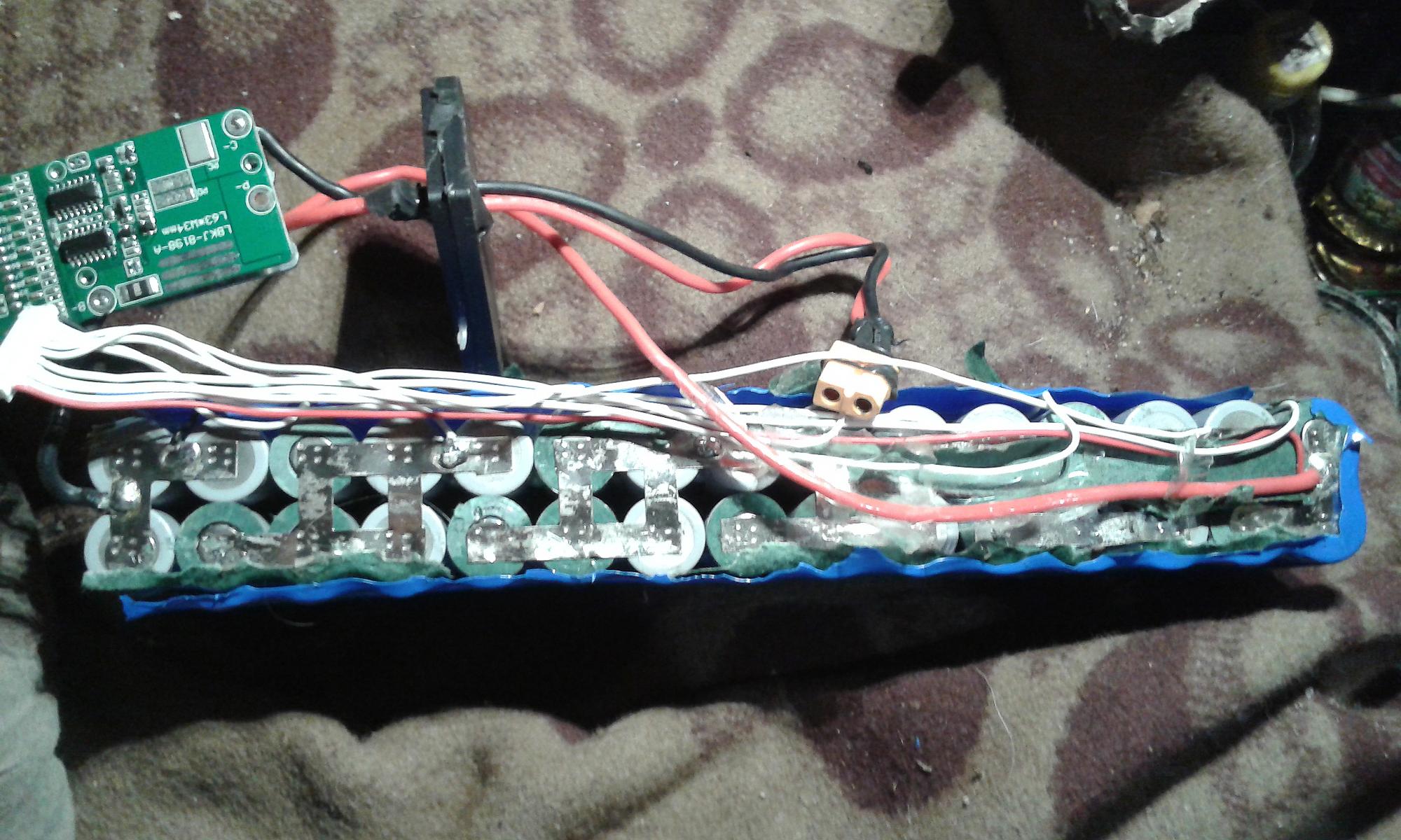

Я , намедни, ремонтировал АКБ э-самоката.
В ней, в одной из паралелей ушли в защиту все три ячейки 18650.
После приведения их рабочее состояние, поставил на заряд штатным ЗУ.
две паралели зарядились до 4.4 V, а остальные до 4.08V (всреднем).
общее напряжение АКБ - 42 V.
Я, так и не понял, в какой логике при заряде, работает БМС ?
Обрубает заряд по достижению общего напряжения АКБ до номинального?

Цитата: Влад Мак от 21 Окт. 2022 в 22:34Я, так и не понял, в какой логике при заряде, работает БМС ?
Скорее это делает само зарядное устройство, благодаря заложенному в него алгоритму зарядки для литий-ионных батарей. Там ток сначала номинальный для ЗУ, а ближе к концу падает, когда напряжение батареи приближается к тому что выдает ЗУ.
БМС не дает параллелям разряжаться ниже 3В и перезаряжаться выше 4,2В. Если это правило нарушается на любой из параллелей, то БМС отключает всю батарею целиком.
Так же БМС пытается балансировать/выравнивать напряжение на всех параллелях в конце зарядки, но в очень не больших пределах. Если разница напряжений большая, то это уже не поможет, либо займёт очень много времени. Батарея будет работать с емкостью наименьшей параллели. Т.е. параллель с просевшей емкостью элементов зарядится быстрее остальных, дальше сработает защита от перезаряда и зарядка прекратится. Внешне будет казаться, что батарея полностью заряжена.  Общее напряжение будет номинальным. Но емкость батареи ниже.

Влад Мак
Цитата: electro05 от 21 Окт. 2022 в 23:01
И это тоже.
А ещё не дает параллелям разряжаться ниже 3В и перезаряжаться выше 4,2В. Если это правило нарушается на любой из параллелей, то БМС отключает всю батарею целиком.
Так же БМС пытается балансировать/выравнивать напряжение на всех параллелях в конце зарядки, но в очень не больших пределах. Если разница напряжений большая, то это уже не поможет. Батарея будет работать с емкостью наименьшей параллели. Т.е. параллель с просевшей емкостью элементов зарядится быстрее остальных, дальше сработает защита от перезаряда и зарядка прекратится. Внешне будет казаться, что батарея полностью заряжена.  Общее напряжение будет номинальным. Но емкость батареи ниже.
Спасибо, я в общем то так и предполагал изначально.
Но, меня удивило, что две паралели ушли в существенный (4.4 В) перезаряд.
по идее, заряд должен был бы прекратиться, как только хотя бы одна паралель зарядится до 4.2 В.
Вообще, у меня этот электродевайс первый и я еще на нем не ездил.
Надо бы посмотреть, когда БМС произведет отключение АКБ при разряде, а за тем при заряде  с нижней полки.
Упредыдущего владельца, перегрузившего АКБ большим током (ехали вдвоем и видимо. "с ветерком"", в ячейках одной из паралелей сработали клапана по давлению внутри банки.
Ну и самокат включался только при подключенном ЗУ, а МК вращалось только если в холостую.

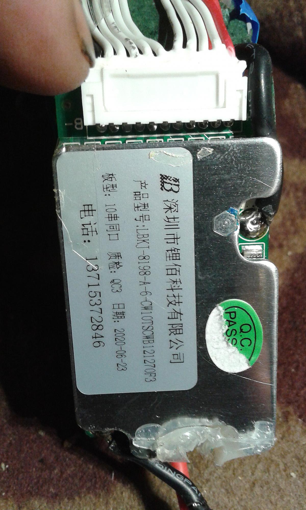

п.с. фото БМС моей АКБ
Surf_el
[user]Влад Мак[/user], если ваш вольтметр не врет, значит бмс неисправна
Влад Мак
ясно, надо будет поверить вольтметр, как тут советовали на ЮСБ разьеме.
ну и в ручную выровнить напряжение на всех ячейках, а то 4.4 Вольта убьет параллель.

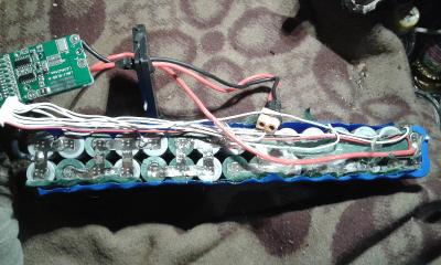

леонид
Батарею собрал но она какая то пухлая. По высоте пакеты чуток выпирают над кейсом. В деку лезть не хочет.
Наверно забить батарею в деку смогу, но как потом вынуть, если надо будет?
Никто не сталкивался с таким явлением?
electro05
#25
[user]леонид[/user]
Если она не влазит в результате  того, что какие-то из пластин вздулись, эксплуатировать такую батарею не советую, во всяком случае не заряжать дома. Впихивать невпихуемое соответственно тоже не стоит. Это только увеличит и так повышенное давление в неисправном элементе и в итоге может привести к возгоранию, если не сразу, так при какой-нибудь очередной зарядке. Вздутые пластины при зарядке могут нагреваться сильнее исправных с дальнейшим увеличением давления вплоть до взрыва или возгорания. Процесс этот необратимый, такую пластину не починить. Пластина может вздуться от старости (3-4 года эксплуатации), либо от перезаряда или чрезмерной нагрузки.
Если дело не во вздутии, тогда внимательнее смотреть, что там мешает более плотной упаковке батареи.

леонид
В общем, запихнуть батарею так и не смог.
Так понимаю, термоусадка вместо пластикового кожуха будет заметно тоньше?
Другого выхода не вижу.
