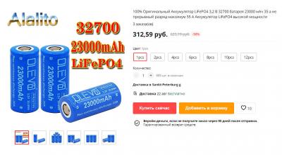

[user]exp TV[/user], да, как-то маловато. Скромный видать китаец попался. Вот тут любо-дорого. Врать так врать.  :wow:

23 000 мА*15min
