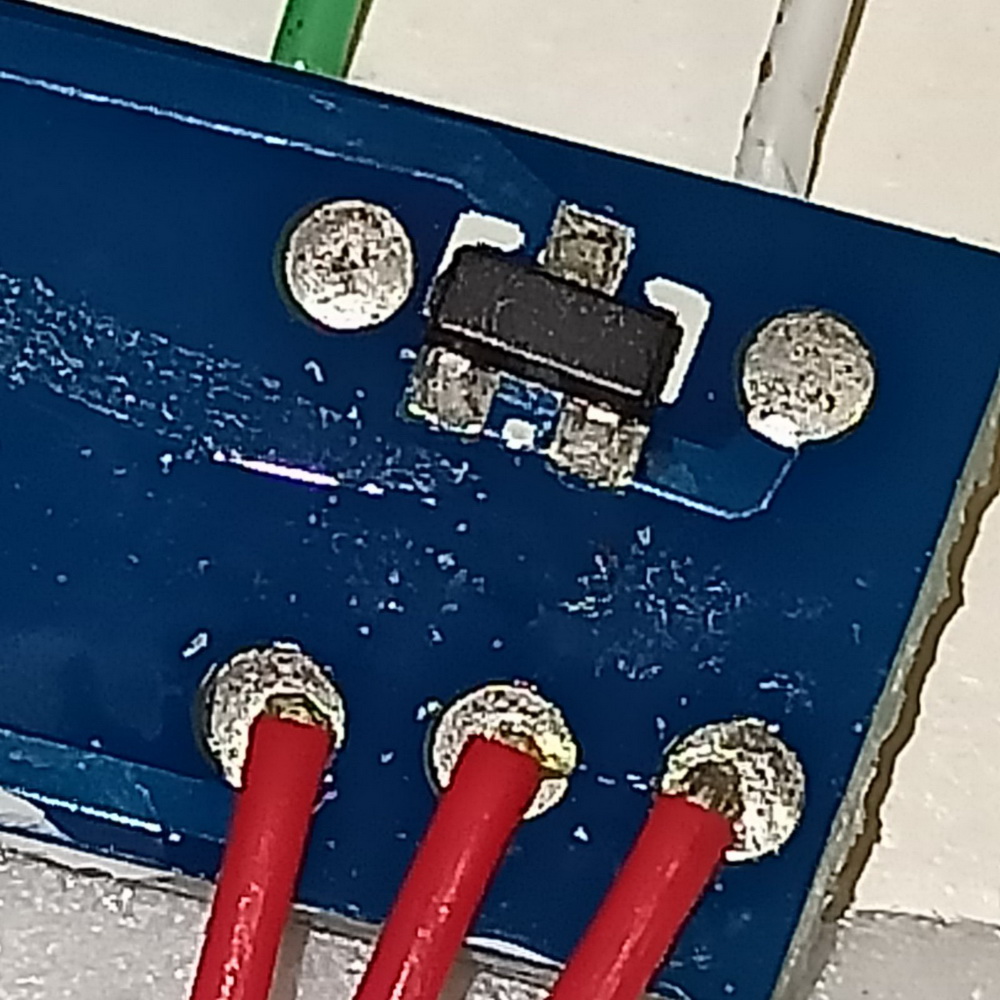

[user]ultr75[/user], китайцы продают готовые платы с датчиками. https://aliexpress.ru/item/4000932651223.html?spm=a2g0o.detail.1000014.3.b4aeccc2CiNPcI&gps-id=pcDetailBottomMoreOtherSeller&scm=1007.14976.207170.0&scm_id=1007.14976.207170.0&scm-url=1007.14976.207170.0&pvid=ea5535d6-cd8c-4b62-80d3-87a45dab81fc&_t=gps-id:pcDetailBottomMoreOtherSeller,scm-url:1007.14976.207170.0,pvid:ea5535d6-cd8c-4b62-80d3-87a45dab81fc,tpp_buckets:4976%230%23207170%2315_4976%232711%237538%23727_4976%233104%239653%238_4976%234052%2321620%2392_4976%233141%239887%232_21387%230%23183380%230&sku_id=10000011282283791  Есть два способа установки датчиков в мотор: с углами 60 градусов и с углами 120 градусов. Угол установки датчиков должен поддерживаться контроллером. Сейчас большинство движков 120 градусов. Если заспицевать в колесо 16"- 20" должно быть нормально. Контроллер 48 вольт 18 ампер такой движок переварит, с колесом 16" точно. Спицы если по длине не подберёте, в велосервисах резьбу накатывают. В России такая услуга есть, у вас думаю и подавно.

нашел у себя в детальках плату от датчиков холла с мотора на 48V нужно только датчики холла новые впаять. вот только там ещё какие-то деталюшки(на фото не видно но на них написано G1) и проводов 6: +,-,A,B,C,S.
