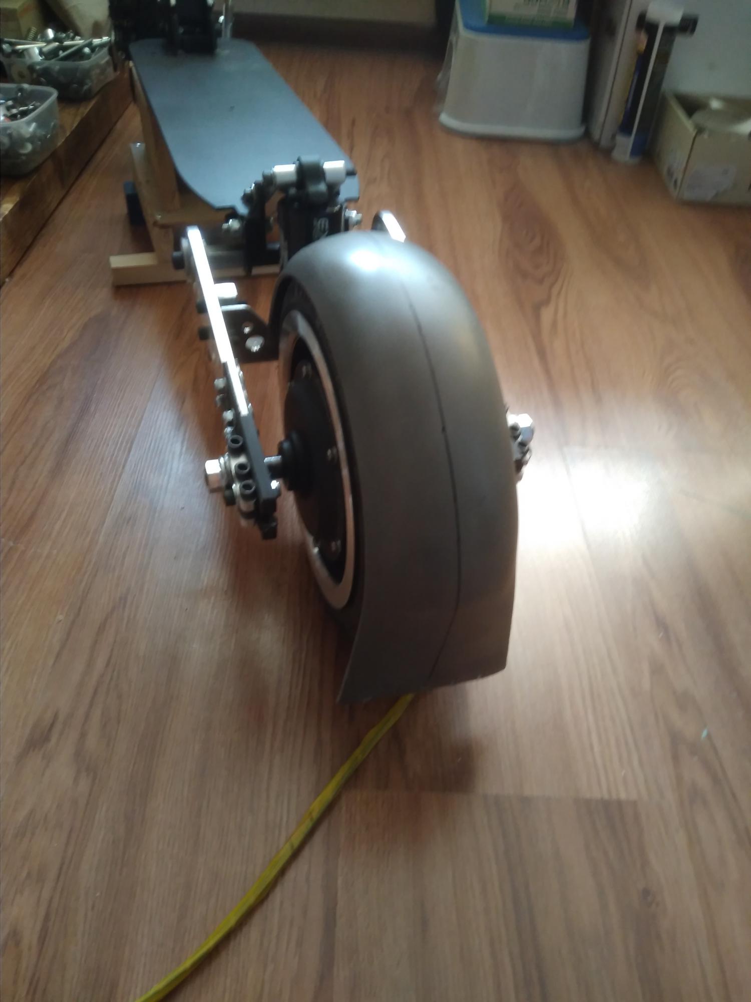

А я так и не придумал из чего сделать. Хотел уже кастрюлю или миску из нержи пилить  ;-D. Пришлось из канализационной трубы феном гнуть  :-D ну вроде приноровился.  Довольно удобно..
Сложно? Получается не страшно? Видео не писали - глянуть, поучиться.
_Os
На мой взгляд неплохо получается.
Тема всё время закапывается. Из минусов - крылья тяжелей чем карбон и стеклопластик. Но я тут зимой возился с углепластиком, подумал может и крылья выклеить, но взвесил свои и понял что из-за 100г я не буду заморачиваться и переделывать.
Вообще пвх вредно греть сильно. И может попробовать вакуумное формование, как с эпоксидкой, при нагреве, понятное дело.
Но 500С - это вроде как-то очень много.
_Os
500 это регулятор на фене, возможно даже совпадает с температурой воздуха на выходе  :-D. Температура ПВХ конечно ниже. Сложно ее замерить. Лучше не перегревать, это да. Но при этом нужно равномерно прогревать. Но в целом не сильно сложно, возни меньше чем с эпоксидкой, формами ну и постобработкой композитов. Тут крыло за полчаса можно сделать, а потом при желании прогреть и переделать. Есть свои плюсы.

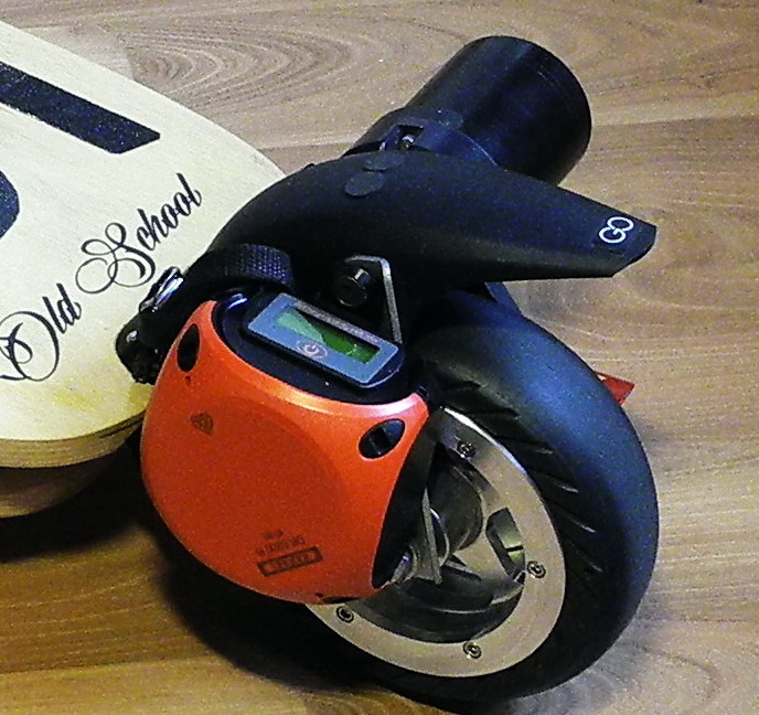

Я немного не правильно выразился наверное. имелось ввиду форма в целом, если нет возможности приобрести что-то подходящее.
Не важно что в основе, пластиковый тазик, или строительная каска.
Изделия из пластиковых бутылок это другая тема, по моему вообще ниже плинтуса. ИМХО.
Т.е. полное отсутствие фантазии и вкуса.
И дело совсем не в лени.
Я тоже использую некоторые элементы совсем не предназначенные для этих целей,
но это не банки из под пива.
К примеру вот это:
электрическая распаечная коробка.
правда пока нашёл правильную форму (на мой взгляд), перепробовал штуки три.
Всё должно смотреться, как от "этого автомобиля".
Либо использоваться на время. ИМХО.

Если вернуться на исходную, то проявив находчивость и фантазию,
как вариант компактное крыло наипростейшее, из тонкой фанерки выглядело бы гораздо выигрышнее,
чем то убожество, что предоставил автор к тому тоненькому колесу, при этом сообщил,
что ему совсем не стыдно за это уродство.

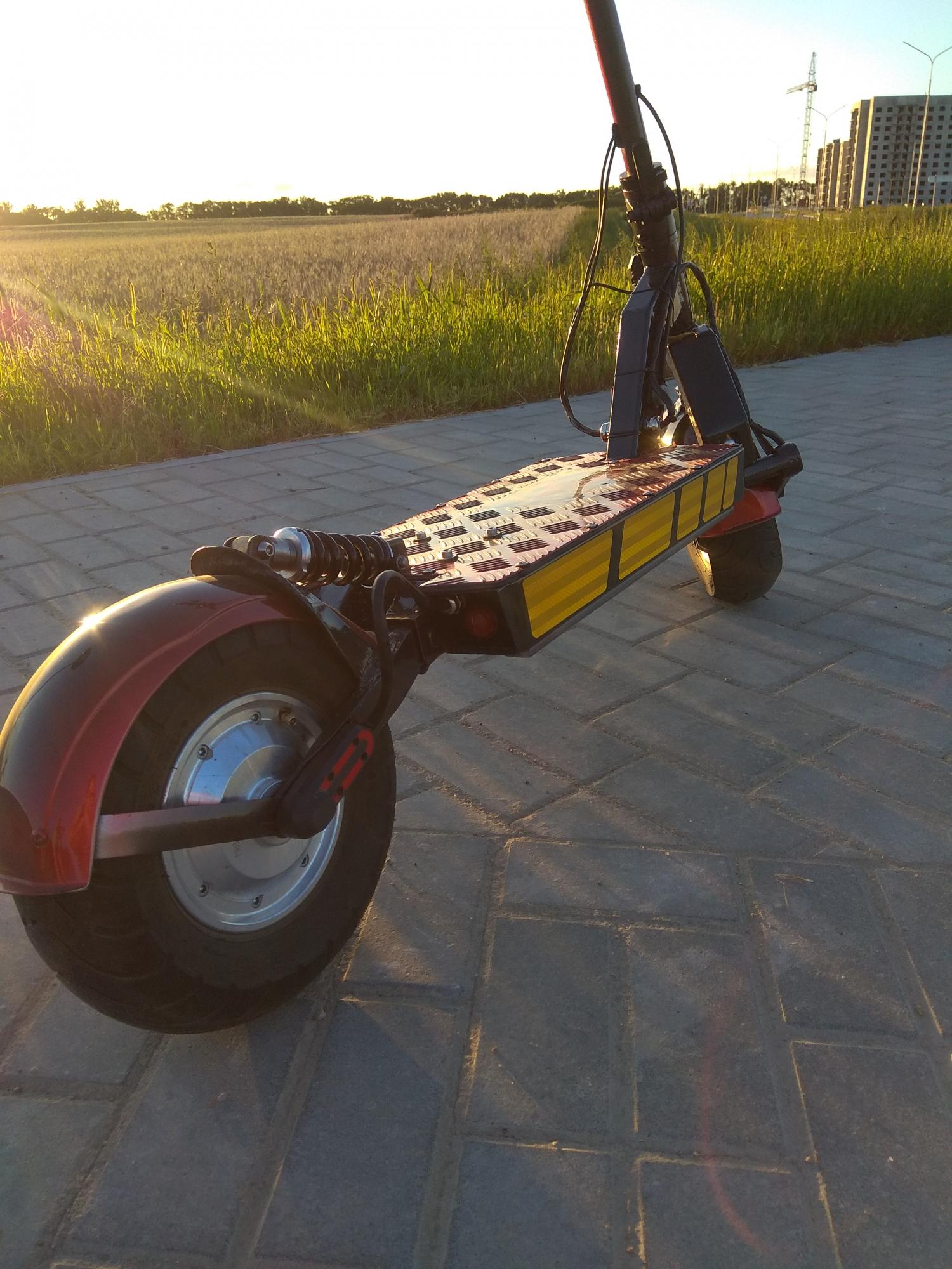

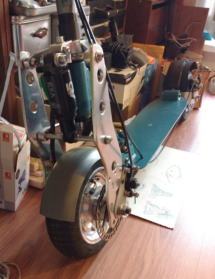

Что за подвеска сзади?
_Os
композитные рессоры. За ними к [user]кот ленивый[/user]
