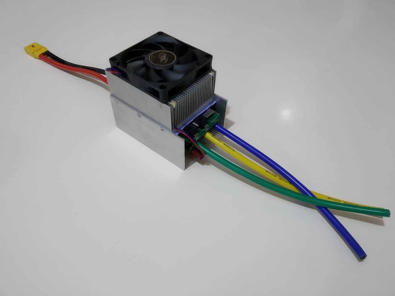

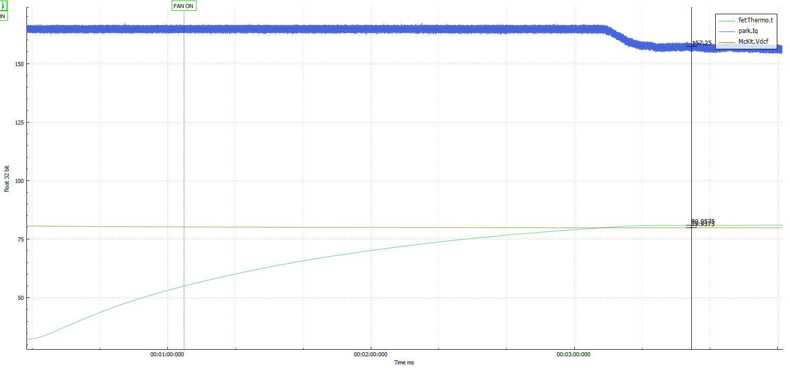

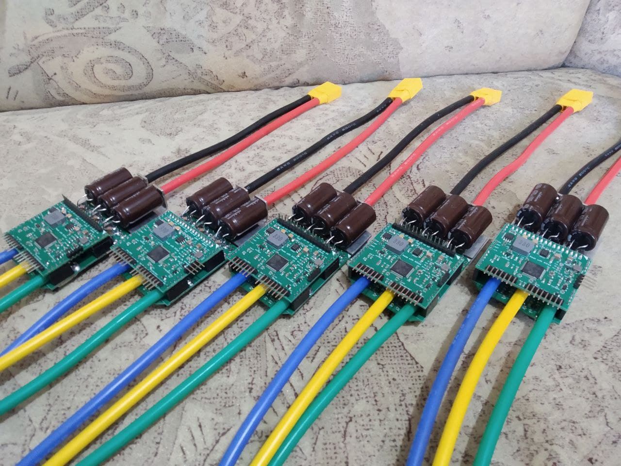

Собрал еще 5 контроллеров. Нашлись желающие использовать в своих проектах.
Часть контроллеров в лабораторном исполнении.
Датчики тока теперь ACS773KCB-150B-PFF-T ( +-150A).

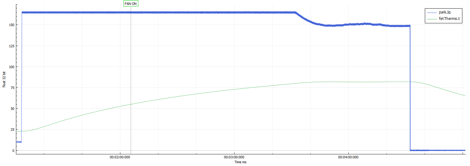

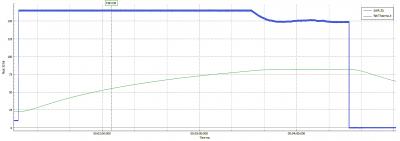

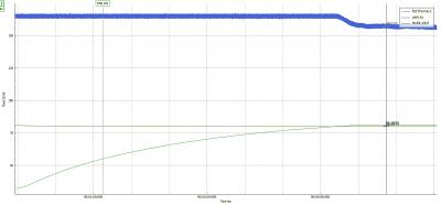

Сравнил работу транзисторов IRF100P218 и IRF100P219 со слабым обдувом кулера.
Графики температуры при тесте.
IRF100P218 дали 157 ампер фазного
IRF100P219 дали 150 ампер. За то мёртвое время уменьшил с 70 до 40 наносекунд. Такой контроллер установлен с редукторным(быстрым) мотором и частоту ШИМ (расчётов) целесообразно поднять раза в полтора-два. Формы токов будут правильнее.
И по велосипеду. Езжу всю зиму. Ток мотора 110А. Реализовал алгоритм ослабления поля. Теперь заданный ток можно на любой скорости вливать. В городе разогнаться негде. Желания увеличить мощность нет. Максималка была зимой за городом ночью, на холодных подсаженных аккумах. 90кмч.  Может весной попробую 100кмч для галочки . Без шубы должно получиться.

[user]7134956[/user],   Схемой силовой части с драйверами не поделитесь?
7134956
Схема выложена в теме https://electrotransport.ru/index.php?action=dlattach;topic=62232.0;attach=240920, но есть нюанс. Затворные цепи исключены(закорочены). Драйвера к транзисторам напрямую. Проблем не было. Конденсаторов питания по 2.2µF не 6 а 12 насыпал. Ездим на 20S (84В макс). Все велики носятся как ошпаренные сворачивая шеи прохожих.
165А фазного и на IRF100P218 и на IRF100P219 без проблем. Контроллеры на улице и че-то вообще не греются. Моторчики - полторашки. 80кмч можно ехать долговременно. До 80 за 10 сек разогнаться запросто. Очень весело...
