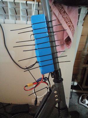

Добрый вечер. Случилась у меня печалька. Заказал батарею, а китайци прислали не того размера и денги паразиты не вертают.Посему хочу ее как то приколхозит к рулю. Но вобще не представляю с чего собрать коробку для нее. Подскажите хоть какуюто мыслю.
Спасибо.
Пока воттак но хотелось бы хоть как то окультурить.

Иди в мастерскую ремонта телеков,они их выбрасывают регулярно,бери заднюю крышку и вари феном,стык можешь накрыть молдингом,варил сумки одному прикольные на мотоцикл помню.

степь по моему,на али электродов пластик как говна,если фаску сделать шарожкой,монолит,шва не видать.

Не понял какую крышку? Вы имели ввиду пластиковую заднюю? И ее потом феном греть и выгинать?

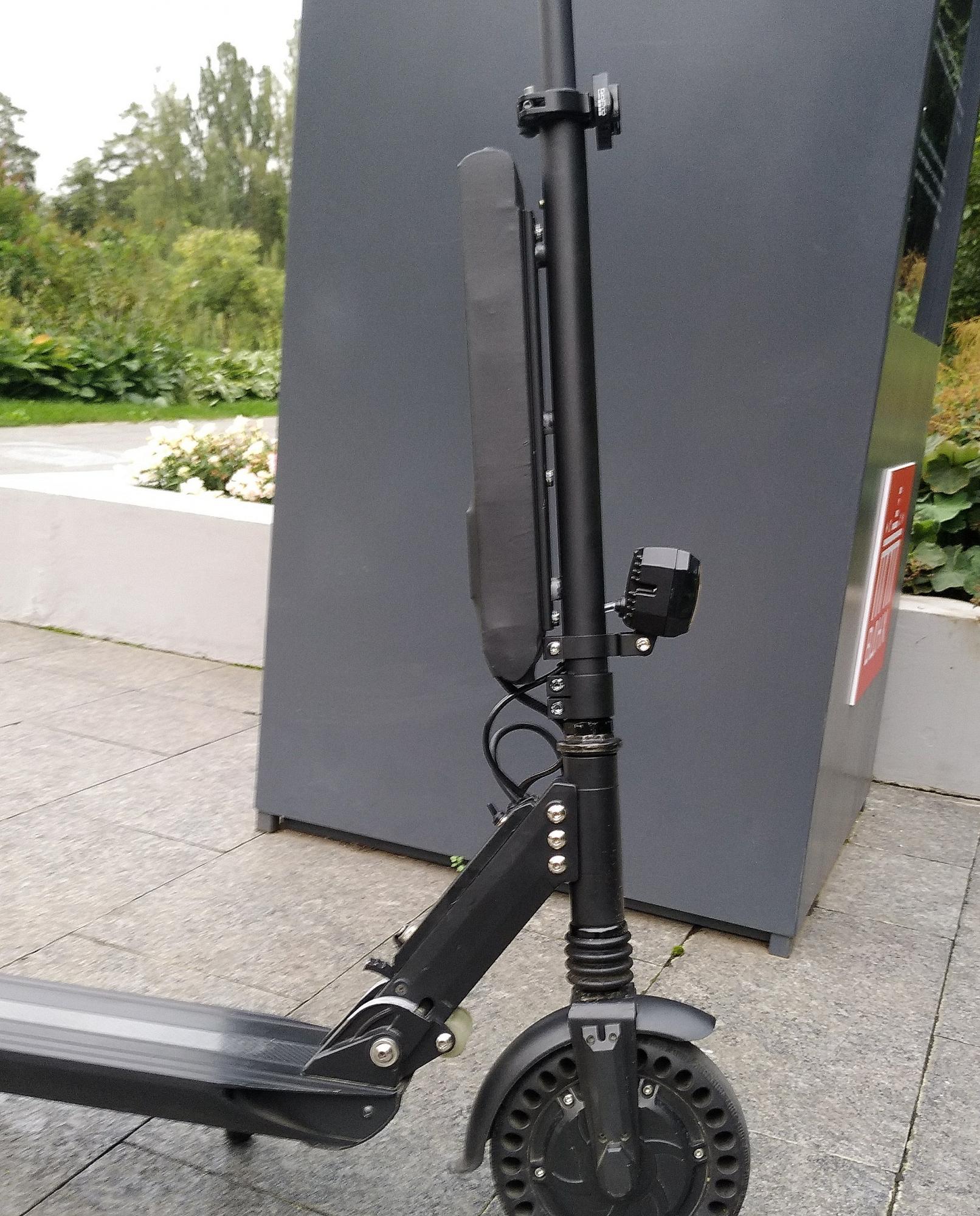

Цитата: Night Fury от 19 Авг. 2021 в 18:36
https://electrotransport.ru/index.php?topic=59070.msg2023650#msg2023650
А как оно на раме держится не пойму?

заднюю с телека,подбираешь пару сегментов,вырезаешь и свариваешь,ограждение делал из них накрыть шкивы в столешнице,поц один кожу шьет.
У сервопривода маловат крутящий,у меня 600 и второй 750 ватт,вот городушку со шкивами ему накрыл.

Во голова. У меня как раз плазма 60ка впляется пробитая. Завтра буду пробовать варить коробочку.

Цитата: Gysyl от 19 Авг. 2021 в 19:41А как оно на раме держится не пойму?
В рулевой трубе три отверстия. В них резьбовые заклепки. И в них вкручиваются винты М6.
