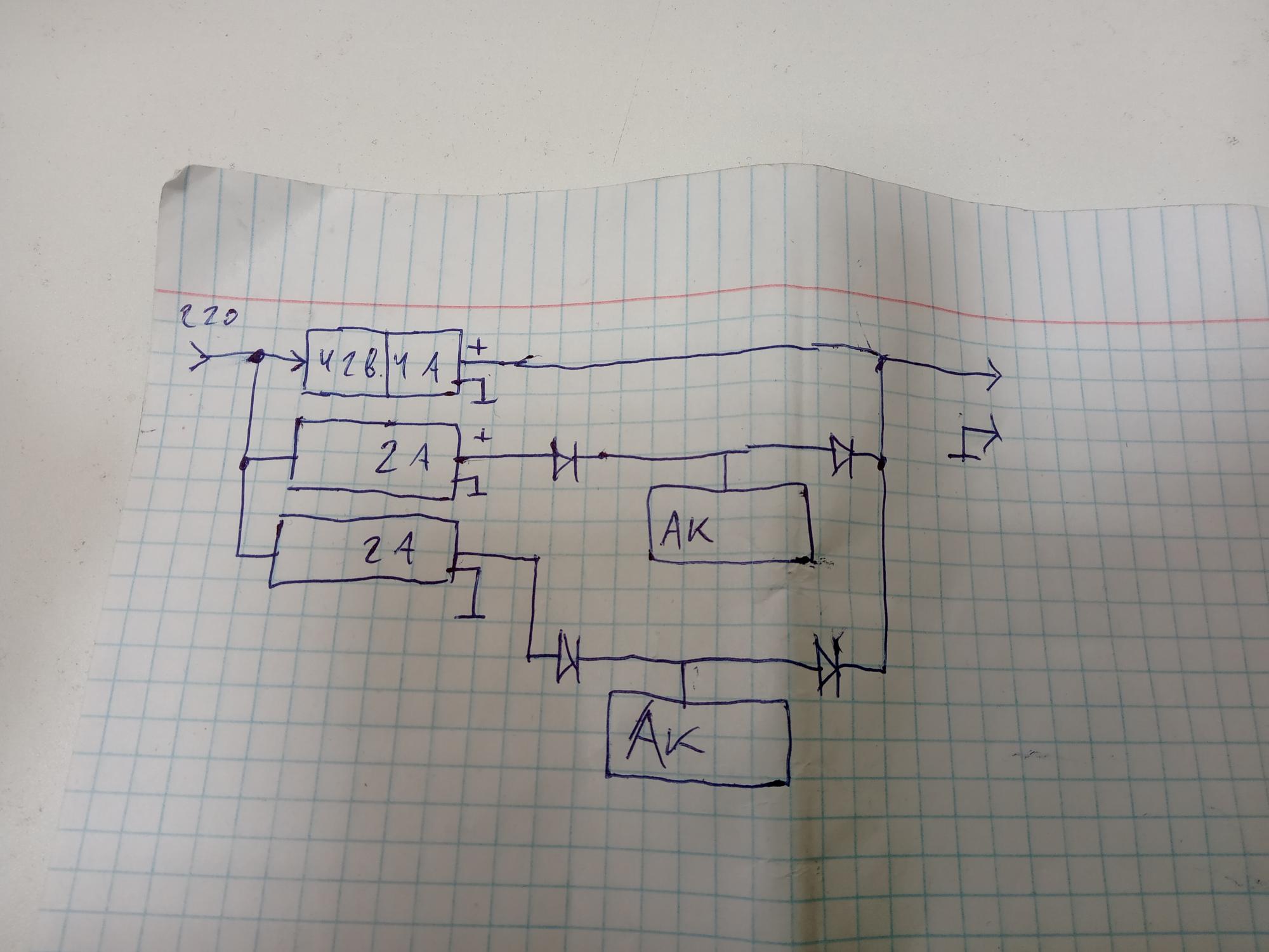

Собирал велогибрид с генератором фирман 1000и. Там было 220. Было 2 зарядки на зарядку  2аккумуляторова( 2а на аккомулятор) и одна на 4а для питания колеса( 2 не успел купить). Все это дело разграничено диодами. Результат мне понравился. Гена был бракованный поэтому долго праздник не продолжился. Если надо могу начертить.
Dmitri9
Вот такую схему использовал когда был генератор на 220. У меня моторколесо на 350ват. Все хорошо работа́ло
