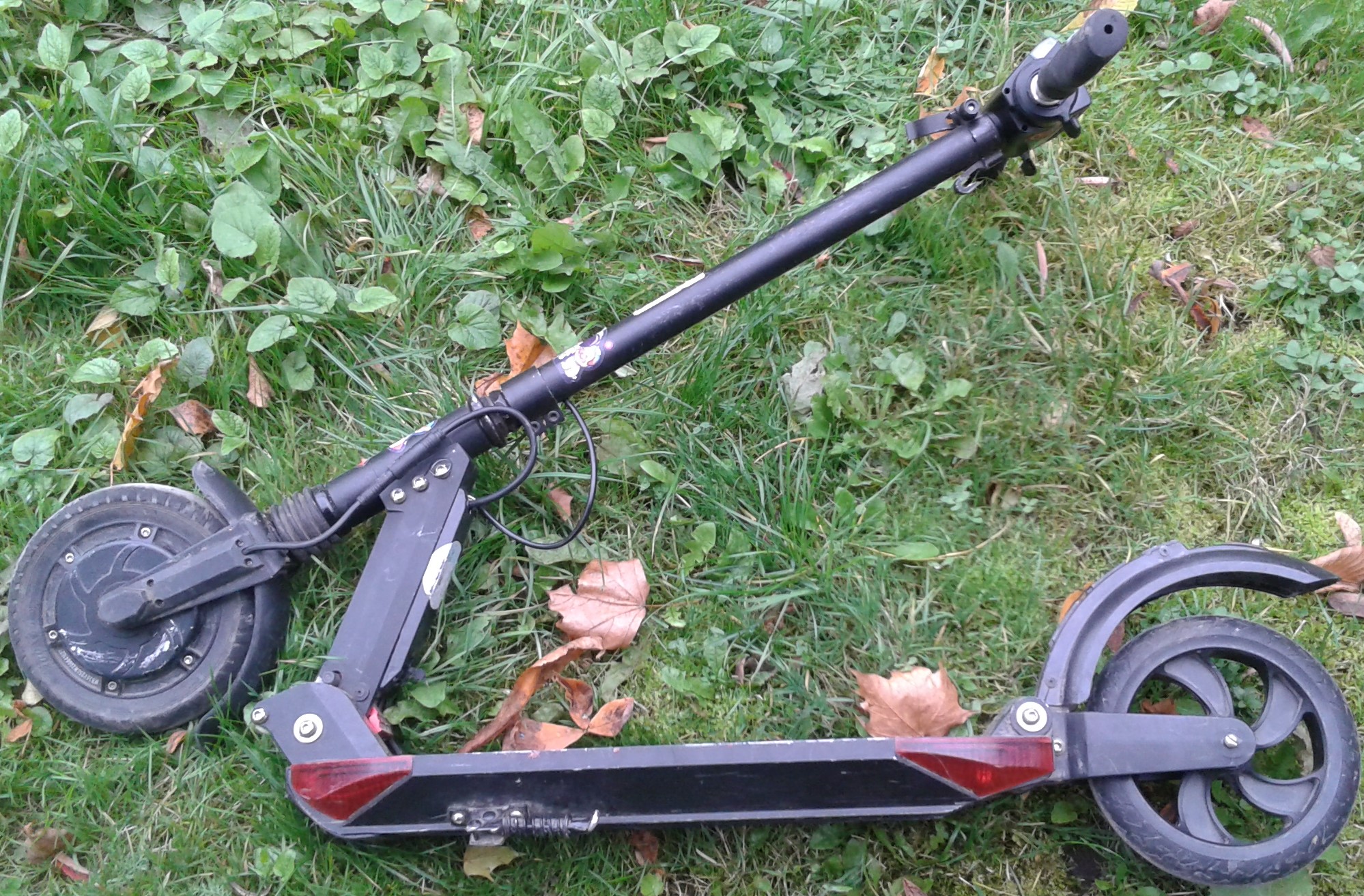

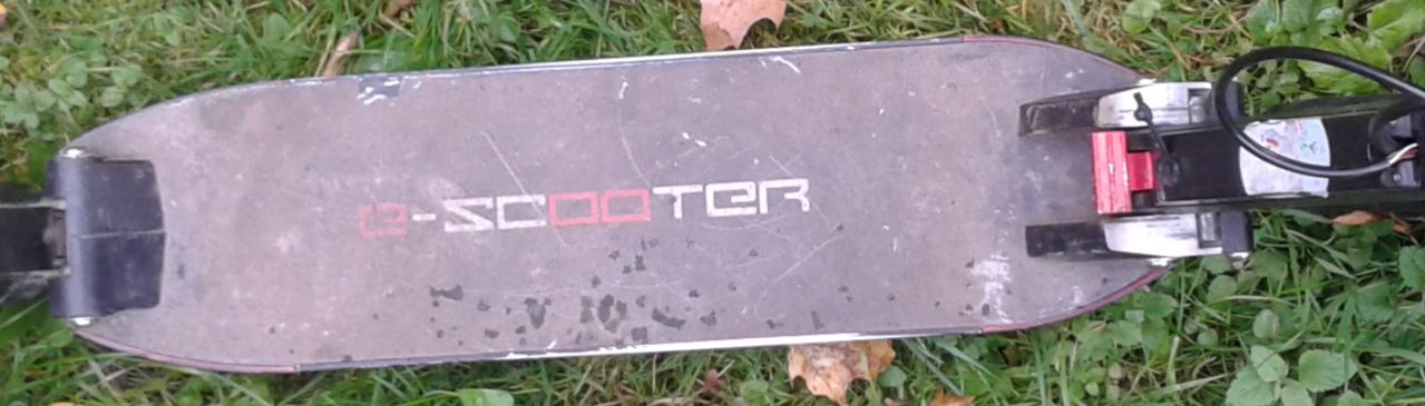

так и не понял, где создать тему, напишу здесь.
По случаю был в Москве и на Авито купил несколько легких самокатов.
все без доков и неисправные (по 4 тыр за штуку).
Проблема примерно одна и таже - мотор-колесо начинает вращаться лишь при подключённом ЗУ, как только отключаешь - все гаснет.
В общем то проблема - как добраться до АКБ  и контролера.
до меня пытались и тоже не смог
ли.

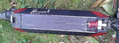

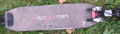

Басарга
[user]Влад Мак[/user], Пробовал стройфеном снимать наклейку-наждачку?
По моему, винты должны быть под ней B-)
NexVik
именно там. Стоит внутри пластиковая заглушка, как правило, на герметике. Если снять задний амортизатор, то батарейку можно вытащить и в эту сторону, но вообще-то она вытаскивается к переднему колесу.

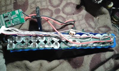

Влад Мак

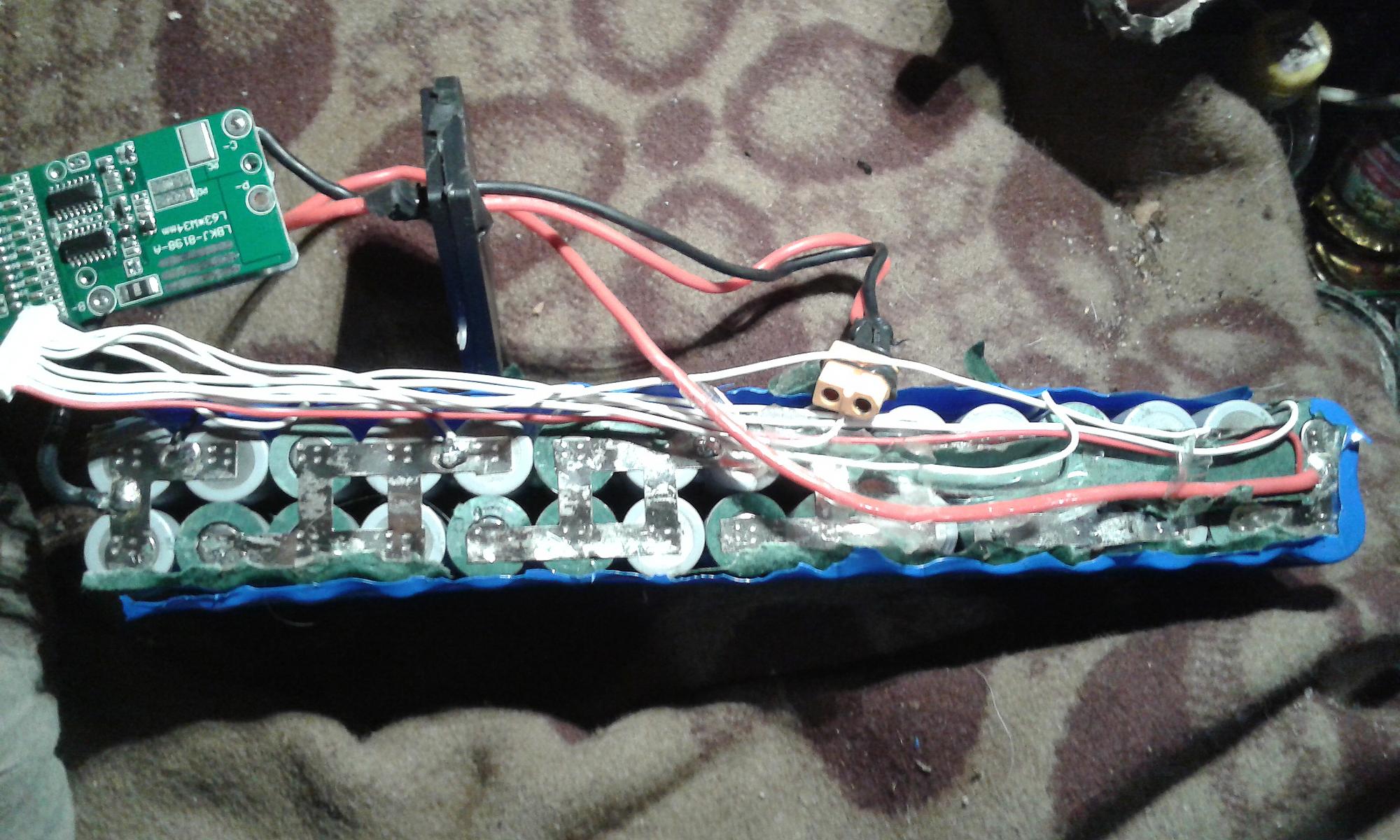

Спасибо!
Я, с неделю назад уже нашёл как до АКБ добраться.
Действительно, по углам под наждачкой есть 4 винта (их до меня уже, похоже откручивали, но я не рассмотрел сразу).
Потом снимаются передние фонари.
Пришлось откусить провода их питающие, так как они мешают вытащить АКБ.
Она и так еле вылезла, так как был погнута и нижняя часть - платформы самоката.
Сам АКБ, тоже серьёзно запечатан, пришлось резать корпус АКБ.
Саму батарею тоже пришлось частично очищать от термопленки, что бы добраться до ячеек.
Одна из паралелей (а их десять по три ячейки в каждой) ушла в защиту.
Видимо, когда предыдущий владелец (парень лет 14) ехал вдвоём с другом, сильно газовали и перегрели АКБ.
Ну и сработали клана в трех ячейках этой параллели.
По известной методике, удалось восстановить работоспособность всех трех ячеек парелели (пришлось, правда разрезать меж ними перемычки, чтобы удостовериться что все ячейки пришли в чувства).
Поставил на заряд штатным ЗУ.
Зарядилось до 41.5 вольт.
Стал мерить по ячейка, почему то разбаланс.
На двух по 2.35, а на остальных - около 4.1 вольта.
Всё никак не выровню их по напряжению и не проверю нагрузочную способность каждой параллели.

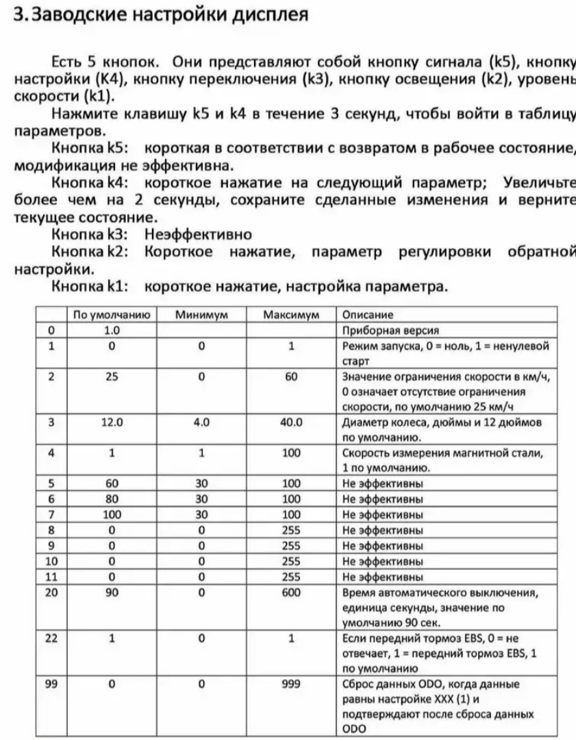

Ну и у меня ещё проблема, разобраться с приборной доской.
Что она должна показывать.
Может где то есть инструкции по таким самокатам?
NexVik
Цитата: Влад Мак от 25 Окт. 2022 в 00:12Может где то есть инструкции по таким самокатам?
Ну разве что такая:

Спасибо, хоть за это.
Прям какой то машинный перевод.
Даже Яндекс переводит более адекватно.
Это, такими инструкциями комплектуются новые самокаты по 20-30 тыр?
Я думал, там будут данные по текущему току АКБ, текущей емкости АКБ (сколько ватт\часов заряд и сколько ушло за поездку).
может число циклов заряда/разряда.
хорошо бы знать и текущую температуру АКБ и контроллера, дабы представлять, какой запас по перегрузке (стоит гнать в горку или лучше пешочком или на малом газу).
П.С. так выглядит вскрытая АКБ с этого э/самоката
NexVik
Цитата: Влад Мак от 25 Окт. 2022 в 15:24Я думал, там будут данные
Там даже такой таблицы нет..
А уж всего перечисленного и подавно..
