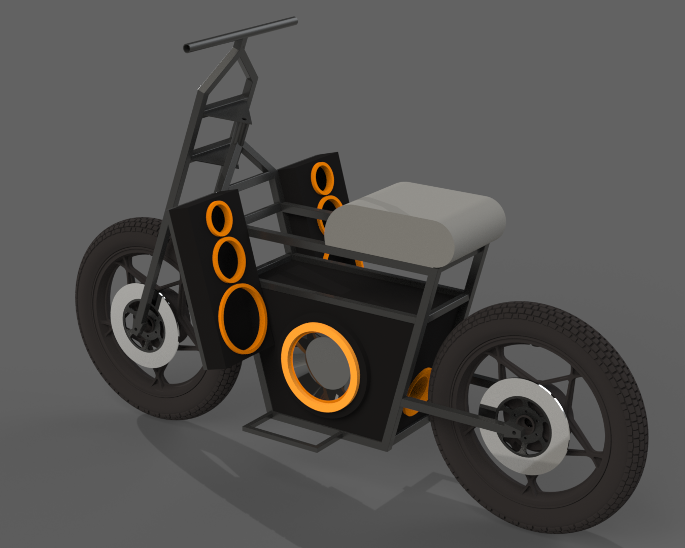

Как происходит конструрирование рамы мотоцикла?
Автор xdforce, 08 Май 2022 в 18:13

Цитата: xdforce от 09 Май 2022 в 14:27К советам прислушаюсь, каждую мелочь и т.д даже просить не буду говорить, время спецов не бесплатное. Но так, хотя бы знать такие жесссткие косяки хотелось бы
у вас всё неправильно от слова совсем
при конструировании используются исключительно треугольники
так сказать самая жёсткая конструкция
xdforce
Да кстати, буквально сегодня узнал только про это)
Ибо изгиб заменяется на растяжение / сжатие
Но и на том спасибо, буду переделывать
Balor
Собственно, нужно понять что такое "ферма", момент инерции сечения (не обязательно формулы, хотя бы физический смысл - привет пространственным рамам и трубам большого диаметра), почему рулит максимальное распределение нагрузки на сжатие-растяжение а не изгиб, етс.
В идеале (к сожалению, в том же Fusion это теперь платно, а беспланые пакеты очень уж сильно корявые, ну да рутракер в зубы и вперед) надо взять пакет CAD с FEA, набросать много разных дизайнов и поиграть с точками приложения сил и результирующими деформациями.
Это очень наглядно и даёт именно практическое представление о том "что на что и как влияет"... я так CFD изучал :). Это позволит избежать явных ошибок, даст представление от чего надо плясать, а изучение именно математики сопромата тебе ничего не даст - всё равно я уверен никто из самоделкиных не будет обсчитывать раму как мост в каком-нибудь НИИ :)
Добавлено 09 Мая 2022 в 14:30
Наконец определившись, что я хочу и что действительно хочу сделать, решил приступить к созданию эскизов:
На первой картинке старый вариант, но в общей компановка
Судя по картинке вы любитель музыки. В такой компоновке есть недостатки на скорости больше 30 км/ч весь звук будет сдувать, поэтому желательно миды и твитеры ставить на руль, а нч поднимать как можно выше. С сабом конечно из-за его размеров без вариантов, разве, что поставить динамиком вверх.
