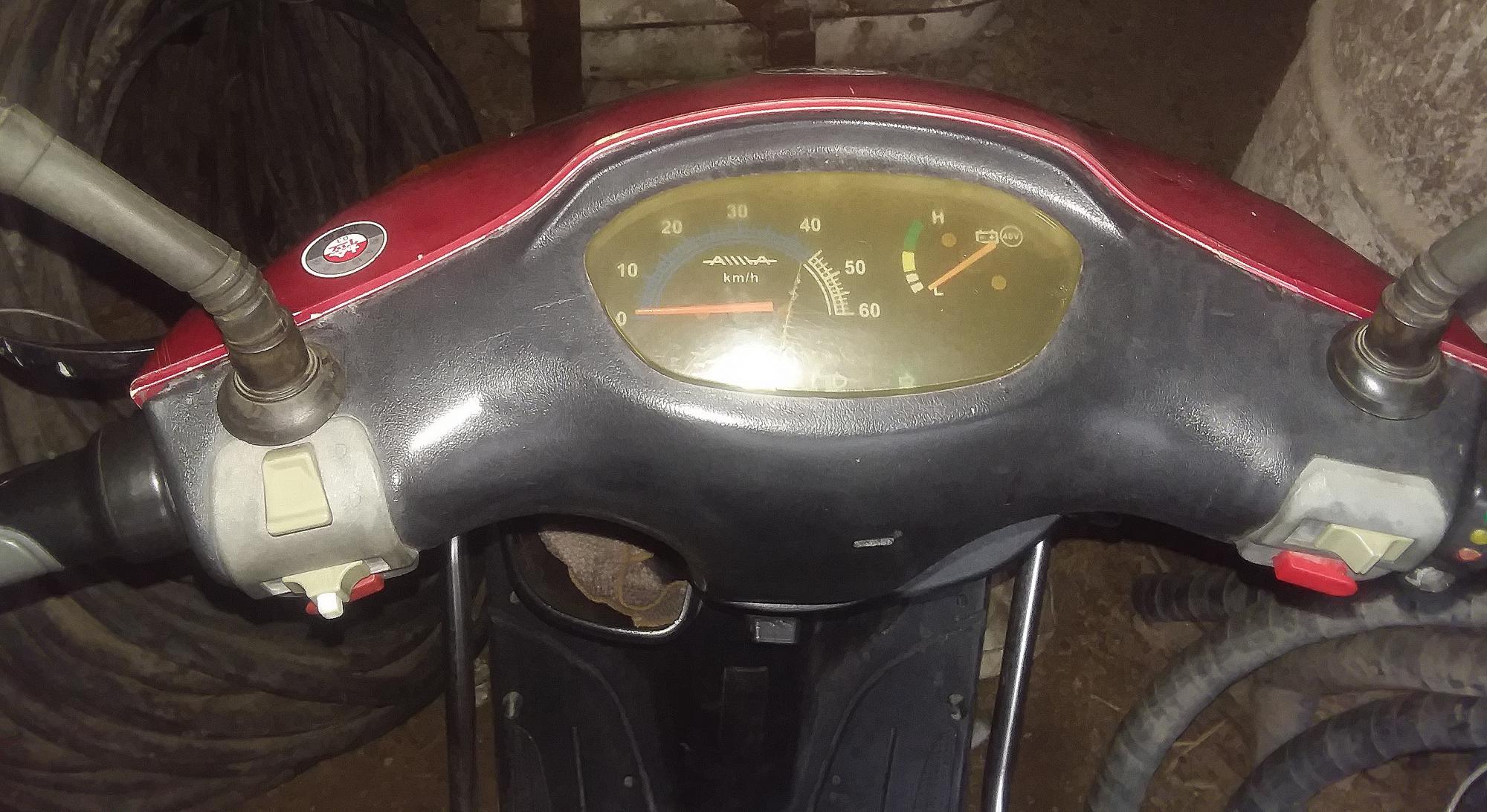

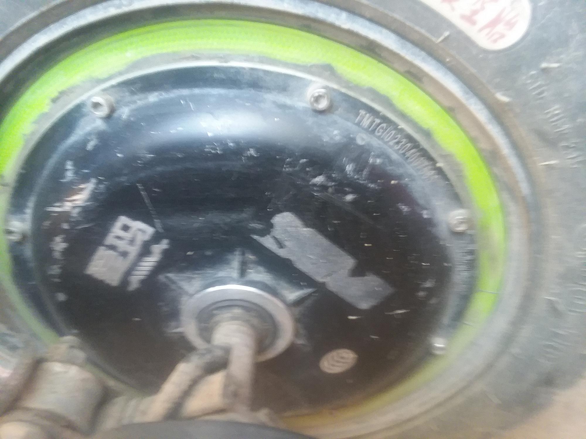

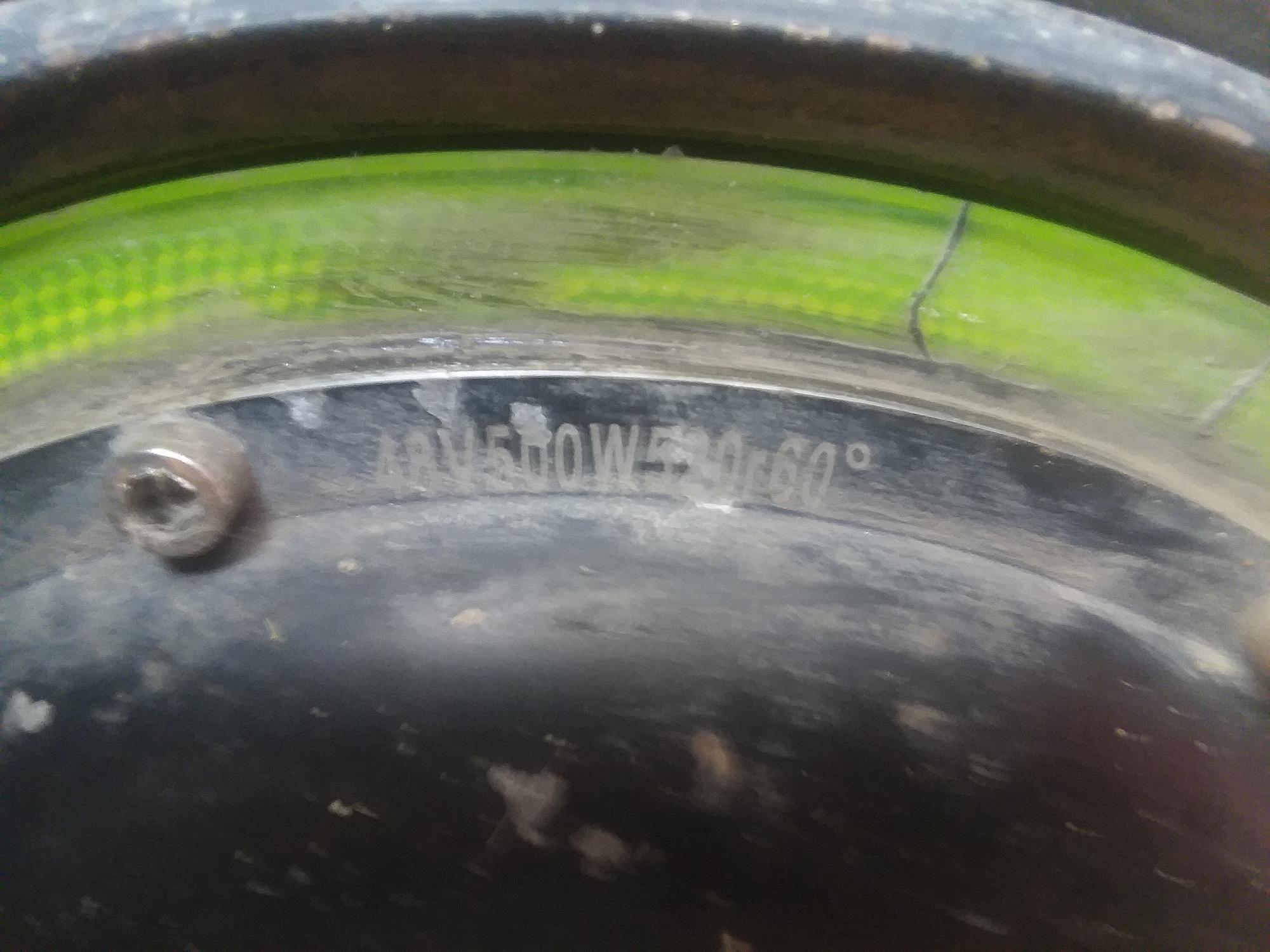

 [user]xaoyag[/user], я знаю, что это генераторы.
Но если эти 3 фазы запитать от контроллера - будет мотор.
Тут на форуме и автомобильные генераторы в моторы переделывают без особых проблем.
а тут наборы из статора и ротора на разные напряжения (от 48 до 72 В) и мощность (от 1 до 4 кВт)
Вот я и спросил, если использовать уже готовый статор, и к нему уже готовый ротор. И все это поставить вместо платы сцепления? (как у автора)

Да запросто. Это ж стартёр-генератор, продвинутые контроллеры  DC-электростанций (на которых применяются эти генераторы) с помощью этого же генератора автоматически заводят ДВС.
А вообще, если есть правильное количество зубов статора и правильное количество полюсов ротора, адекватный магнитный зазор и нормальные сильные магниты, то BLDC мотор можно сделать практически из чего угодно. Нужно только добавить датчики Холла и контроллер. Как-то крутиться будет.
Ну а если хочется сделать очень хороший мотор, то нужно уже озадачиваться правильным магнитным зазором, толщиной пластин статора, расчётом обмоток, хорошими магнитами и т.п. - вероятно, в этом случае придётся переделать половину генератора, чтобы добиться наилучших характеристик.

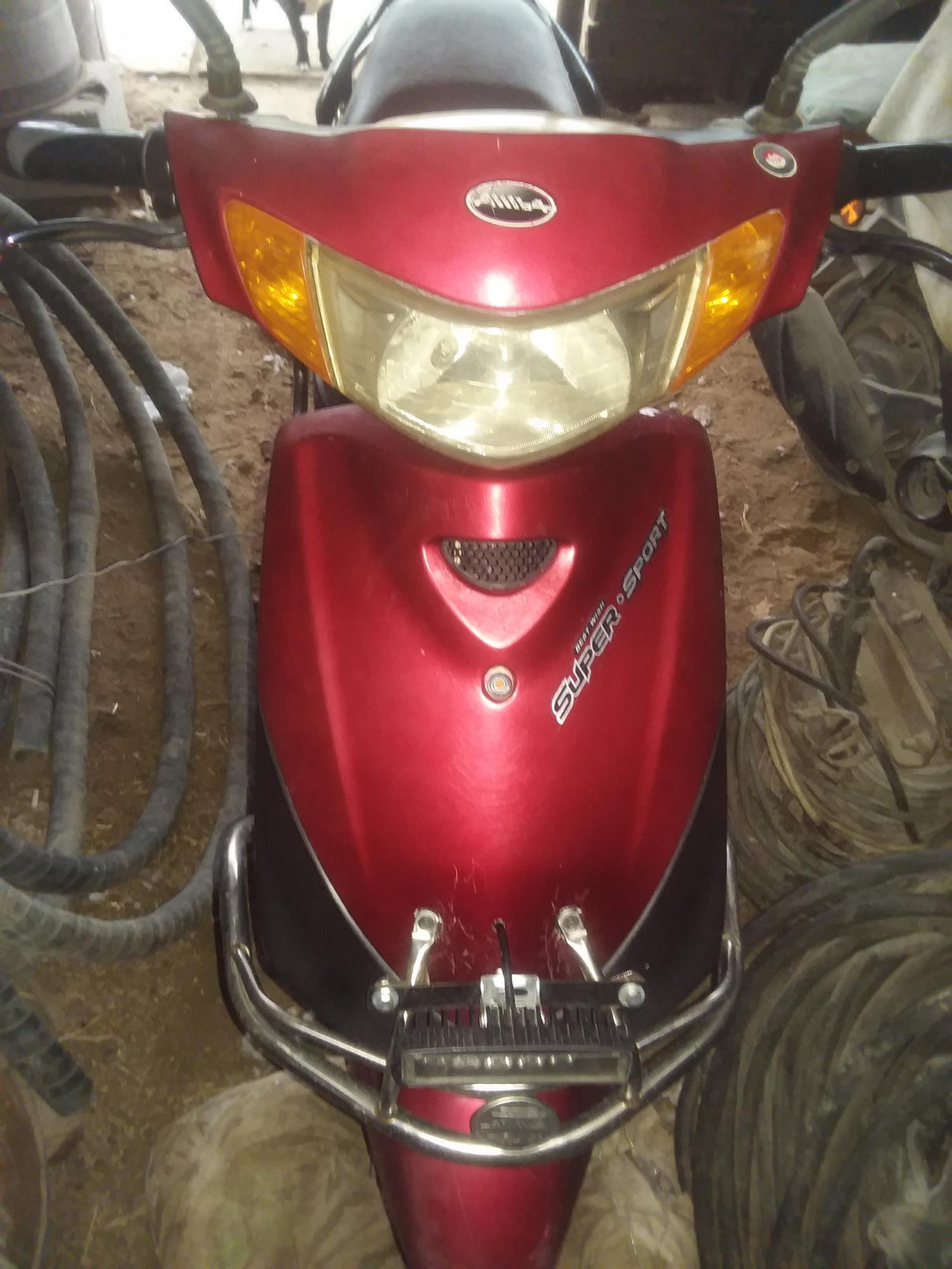

Чтобы темы не плодились, как кролики, решил вытащить из забвения свою. Не оставляет меня в покое идея простой переделки бензоскутера в электричку по принципу: "Легким движением руки брюки превращаются в элегантные шорты!"  https://youtu.be/oTMUmLthPAU

Цитата: Barban от 31 Авг. 2022 в 16:04Товарищи, подскажите, а как электрику переделать? Я про свет, повороты. и т.д. Я купил китайский конвертер 48м - к  12v.  но не могу разобраться в электросхеме китайского скутера своего, поскольку там переменка идет на фары...
Если тяговая батарея изолирована от рамы, то просто выход понижайке подключите к клеммам, к которым присоединяйся родной (бензиново-скутерный) АКБ.
ЗАЗ-968М "Зверюга" продан. Трайк "Конёк горбунок".
Электро Ока - шустрый "Мини КАМАЗ"
Newgamer
Я не зпапривался с переделкой родной скутер ной проводки. Оставил всё как было. Свиной АКБ выпотрошил и установил туда 5p3s литий 18650. Самый дешманский (стартер крутить не надо). Вся электрика скутера светодиодная, кроме поаворотников (ближний+дальний +габариты+стоп + поворотники + контактор подачи питания = 1,5 Ампера).
Надо на лампочке прочитать рабочее напряжение. Если диоды - измерить тестером при работе.
