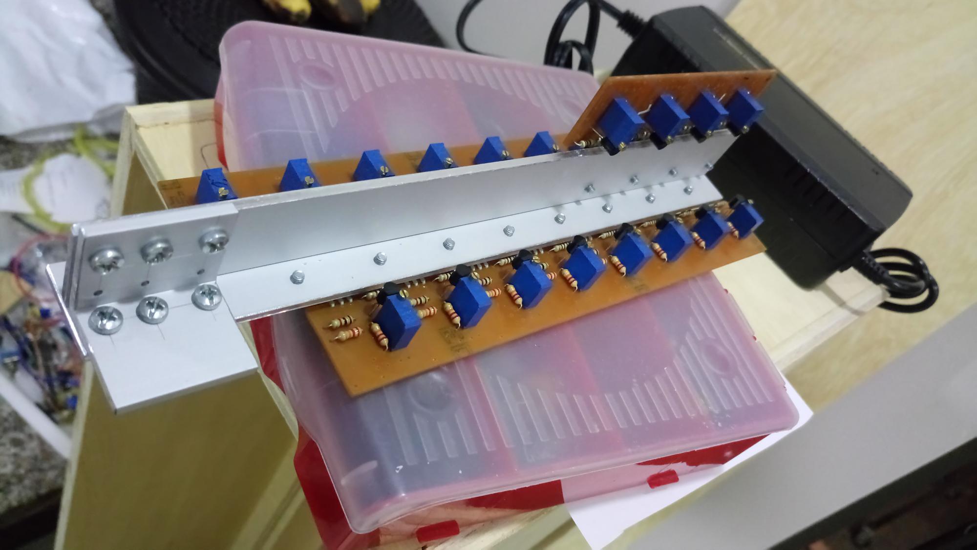

Собрал балансиры для li ion и LiFoPo4
На 20s
Kingsong 18a 1400 W/h

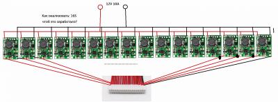

Может кто подскажет как реализовать идею как на рисунке (платы TP5100)? Как бы придумать развязку.
i
Очень просто, через трансформатор с кучей обмоток, на каждую по диодному мосту и конденсатору.
Можно и через кучку трансформаторов.
Что уменьшить габариты трансформатора (или трансформаторов) можно применить высокочастотный преобразователь, например такой
Трансформаторы на ферритовых кольцах  у меня получились вот такими
Тут на одной плате с трансформатором размещены еще схемы контроля и заряда для двух ячеек. Один трансформатор работает на две ячейки.

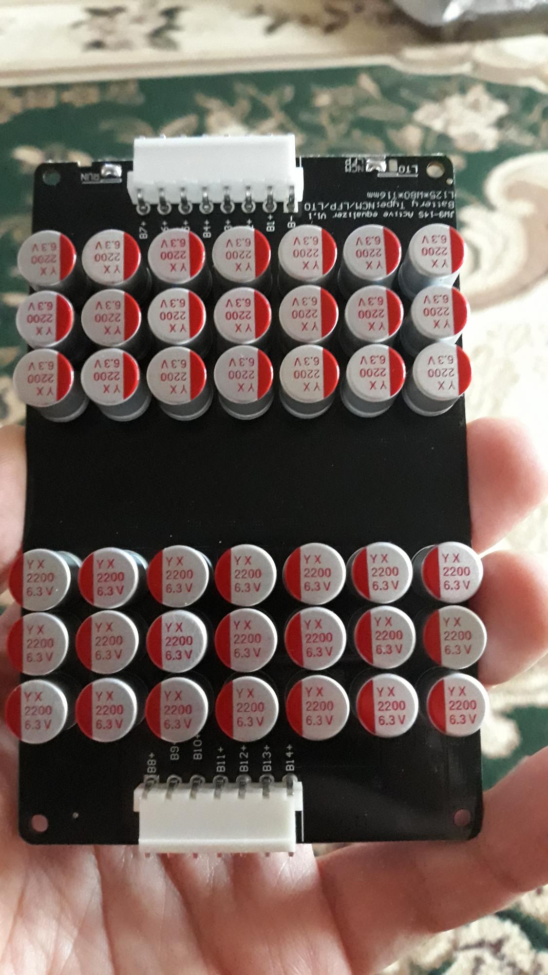

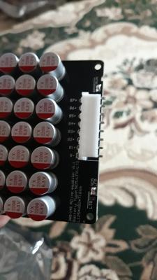

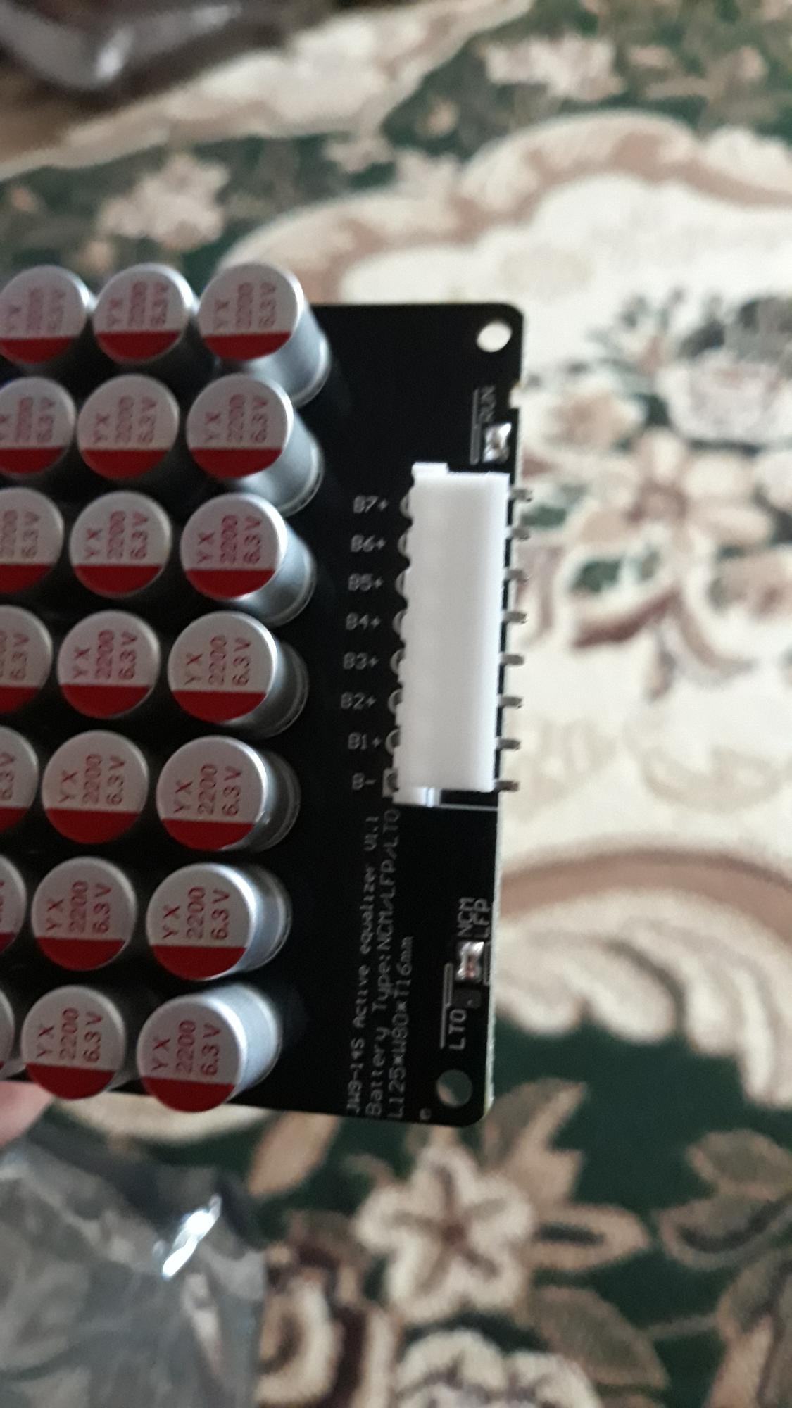

Заказал активный балансир 14s для 12s акб, пришел балансир с разъемами JST-XH "папа" на 6S-M и 8S-M (на фото видно).
Подскажите пожалуйста как его правильно подключить к батарее:
нужно ли подключать силовые провода кроме балансировочных?
Так как я не собираюсь постоянно заряжать АКБ через балансир. Мне главное чтобы периодически балансировать ячейки.
P.S. Вообще говоря, заказывая, надеялся получить балансир с разъемом  JST-XH "папа" на 14S-M.
Думал, что вынув разъем из БМС и вставив его в активный балансир  начнется балансировка.
koolon
[user]MMS[/user], там же указано возле разъемов куда какой проводок
