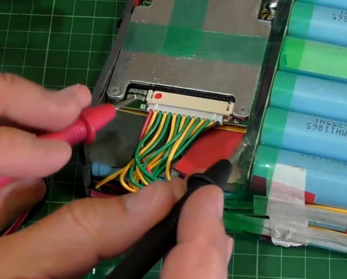

Цитата: Dimas_Tazov от 27 Фев. 2023 в 12:21Как изменять напряжение ячеек можно посмотреть в обзоре любого электросамоката у Михаила Денисова в Ютубе, это что бы порядок действий понятен был

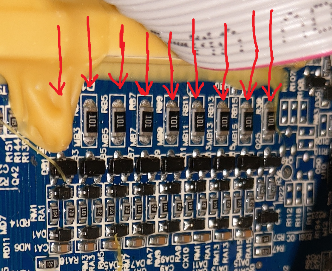

посмотрел пару-тройку случайных видосов. Дааааа, уровень конечно совсем другой. Там аккумы - разобрал, щупы подкинул, и готово. Колодки, пц, вот например скрин из его видоса. Это типа балансировочная колодка? Да на неё боинг посадить можно, чё она такая огромная то?

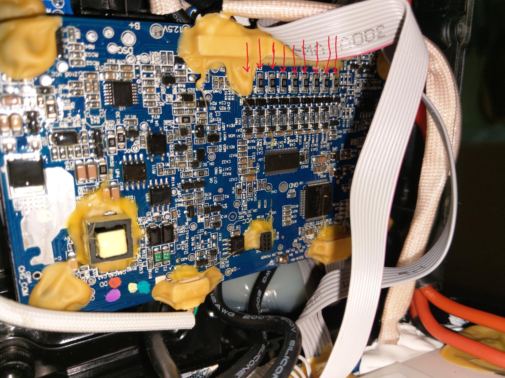

В сравнении с сурроновским аккумом - контраст разительный. На сурроновском эти колодки - раза в три меньше по размеру, и все они обильно залиты термосоплями. Там к ним не подлезть вообще ни с какой стороны. Ни со стороны банок, ни со стороны бмс. Контактов от разъёма на обратной стороне платы бмс тоже нету. Если начать ковырять термосопли и попытаться отодрать колодку - всё нахрен сломается, гарантированно.
Короче я так посмотрел - нашёл на плате некие характерные ряды элементов. Будем считать что это балансировочные цепи.

[user]Peacexplorer[/user], не хватает замеров, у вас сколько s батарея? Вы парами намеряли, кроме двух, надо промежуточные точки искать. Но даже по этой картине видно, что все примерно на середине емкости, а одна почти пустая
