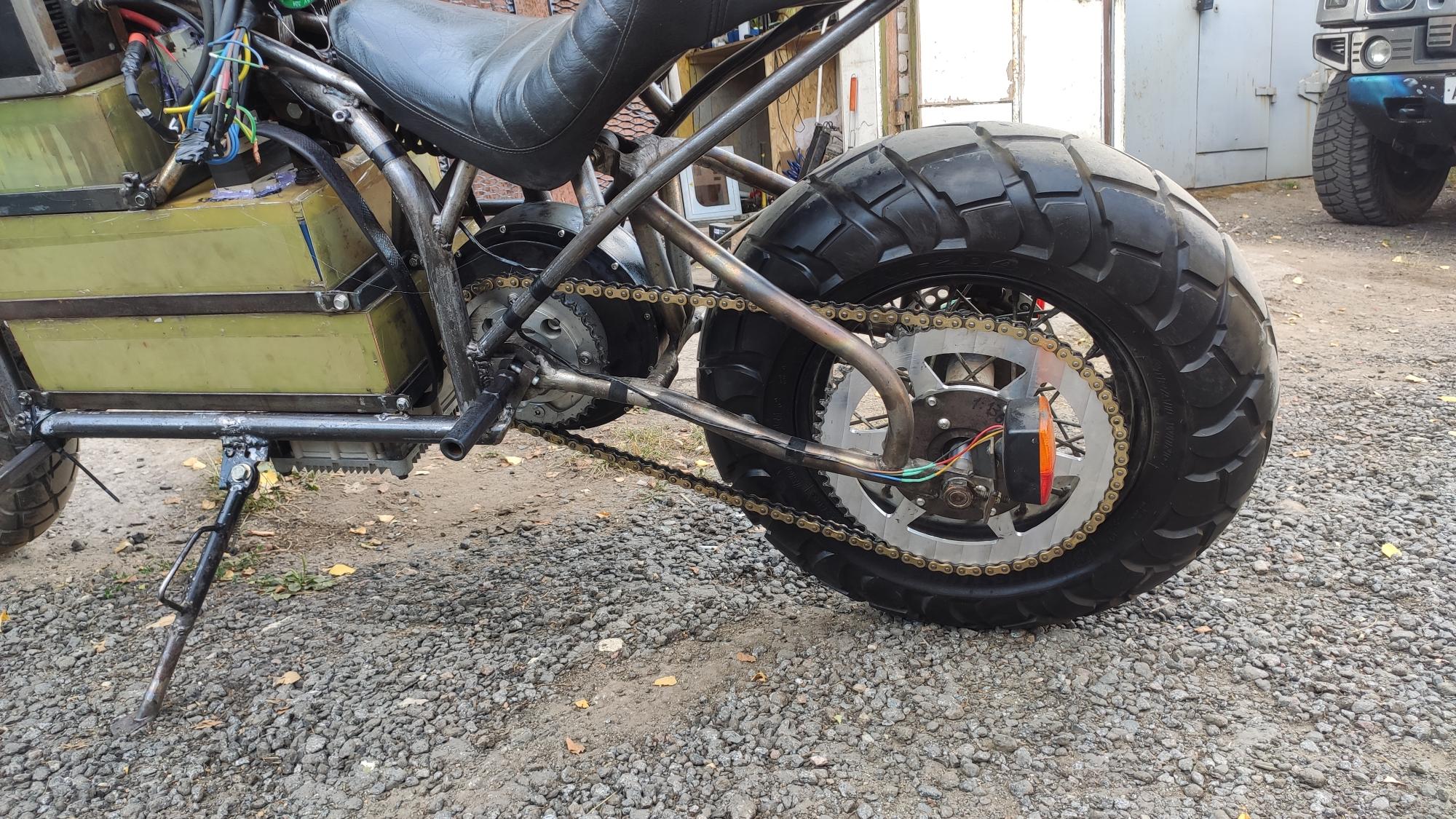

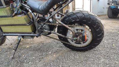

Равиль
ведущую звезду , решил закрепить на таки болты , какими  крепят тормозные диски мотоциклов , думаю крепчее будет , чем на просты !!
не комплексуй ,товарищ !

#30
передел произошел , установил мотор QS138 4000 w , взамен 205-го   и заменил контроллер , вотол ставить не стал , поставил фардривер nd 96530 , что бы там не говорили про хорошую тягу 205-го , но сравнивать его с  QS 138 4000w - просто некорректно ! )) :exactly:  контроллер с ослаблением , дал  ощутимую прибавку в скорости на QS 138 - с 90 , до 110  и это с отличной динамикой, общее передаточное при этом -5,17 , да и едет в любую горку . если передаточное уменьшить- то  с посредственной динамикой , можно и за 120 разогнаться  .
