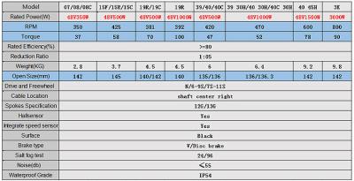

Еще момент: чем отличаются моторы например 350 Ватт, но напряжение питания например 48 и 24 вольта?
Последний меньше расходует заряд АКБ, тогда зачем 48 продают?
Мощность вроде одна и таже.
И вообще, мне для макс 20 км/час может не стоит присматриваться к мотор-колесам?
Раз скорость особо не важна, то нужен крутящий момент, который проще всего получить уменьшая диаметр колеса. Дорога-то какая будет? Если колеса сделать минимально возможного диаметра, то возможно и потянет.
АКБ расходует мощность и расход от напряжения не зависит, если конечно всё не собрано на тончайших греющихся проводочках.

Проводочки уж понятно, но какое напряжение выбрать, если мощность одинаковая?
АКБ расходует мощность и расход от напряжения не зависит, - как раз очень зависит!
48*350=16800 mAh в час или 24*350=8400 mAh в час
При одной и той-же мощности и оборотах. Отличаются током потребления.
Если моторы гипотетически по мощности равны и КПД одинаков. То и потребляемая мощность будет одинакова. :)

Ниче не понял.. Почему есть версии для 24 вольт и для 48, если пишут одинаковую мощность у простых мотор-колес без редукторов? Шуруповерт для примера привел, его не рассматриваю в качестве движка.
Или я в расчетах запутался?
350 ватт / на 24 вольта = 14,58333333333333 Ампер в час
350 ватт / на 48 вольта = 7,291666666666667 Ампер в час
Зачем тогда для 24 вольт версии существуют?

Мощность это произведение тока на напряжение. :)
А что вы пытаетесь считать?
vzhik777
а.. наверно для 24 вольт в 2 раза меньше банок на нужное напряжение набирать надо, можно наоборот емкость увеличить.. Так?
MaxWin
#565
Да
Почему используют разное напряжение. Причин несколько. Одна из основных, это то, что механическая мощность это соотношение скорости вращения к крутящему моменту.
Всё зависит от оборотов/скорости и нагрузки. Скорость и дорога какие предполагаются?

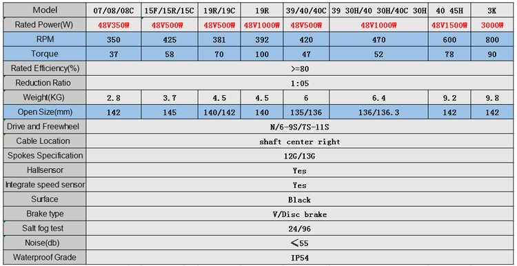

Момент, однако, у квашеня 109,2,а у мексуса 78 :exactly:
Нас всё меньше... с каждым часом!
Цитата: славян от 05 Март 2023 в 15:03
:hello:
Так это при напряжении 48В и токе 44А. А при 60В и токе 100А? B-)

Таких графиков не показывают.
А самый момент на 18об/мин :bw:
