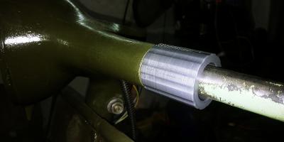

stels
Появилась мысль убрать рычаги тормоза с руля. Сделать один комбинированный с ножной педали и рекуперативный.
Прикинул напечатанную вместо ручки втулку.
Конечно потом ее красить надо будет.
Но наверно заменю стальной. Ненравится как выглядит.
Проводку от ручки газа кстати протянул через штатное место троса газа в кузове. Хватило как раз до заднего короба в котором будет все электрическое.
AlexS4
Цитата: stels от 23 Янв. 2020 в 19:03Появилась мысль убрать рычаги тормоза с руля.
имхо очень нерайдерская идея, в динамике когда чтото происходит нехорошее руки на руле удержать больше шансов чем попасть ножкой по педальке, я понимаю что это не триальник и не спорт но всеже ради эстетики жертвовать безопасностью кмк сомнительно, малоли под горку раскочегарится:)
и насчет диска на перед - тоже очень полезно! ~220mm для питбайка/скутера  и бог с ним что не по стилю чутка ... а вот сзади можно вообще только рекуперацию оставить.
stels
Видимо Вы не ездили на Вятке. Передний тормоз там весьма ватный но это и хорошо. Узкое твердое колесо хреново держит дорогу.
А вот педаль стоит просто идеально. Очень удобно тормозить как бы не сидел.
AlexS4
профессионально - нет но пару раз было,  на веспе, подозреваю это непринципиально:)   чтоб неватные какраз и необходим диск, а без ручки на руле ее даж по пандузу на лесенке безопасно спустить не получится если нет кучи пространства... да и на дороге всякое бывает, я даж на кроссе случалось  пробегал ножками с рулем в руках а уж на скутерах это еще более вероятно...  но это все имхо, я же не настаиваю:))
stels
Тормоз будет от педали на оба колеса.
Аппарат для меня больше шоукар чем средство передвижения.
