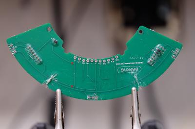

[user]me1nik[/user], никуда не припаян. Не использую эти датчики.
Вот схема этих датчиков.
имхо, эта бафанговская отсебятина без переделки, врятли заработает на подавляющем большинстве контроллеров.
me1nik
Цитата: Croy от 21 Июнь 2023 в 20:05никуда не припаян. Не использую эти датчики.
Я замерил там на выходе 1,8в, видимо этого мало для контроллера чтобы считывать скорость. Сегодня в тестовом режиме подкинул +5 вольт через оптопару. Скорость начал считывать адекватно! Завтра запаяю все.

[user]me1nik[/user], если не нужен термоконтроль, отпаяв терморезистор можно схему привести в нормальный вид, тем более из-за терморезистора, с прогревом амплитуда сигнала с холла будет падать.

[user]Croy[/user], а если не надо датчик скорости, а нужен температуры, как можно его на белый провод вывести?
Croy
Он по сути уже выведен на белый провод. Параллельно дх. Самый простой способ перерезать 2 дорожки на плате, чтобы дх не вносил помехи.
atomohodez
Croy, благодарю!!!
