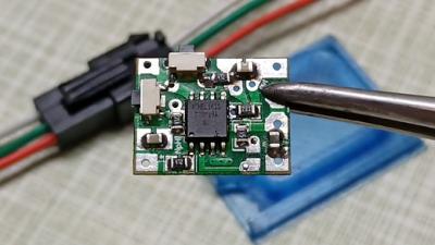

Резистором вы сильно заглушаете сигнал (минимум и максимум) и таким образом увеличиваете и без того большие мёртвые зоны курка.
Если с максимумом не так страшно - контроллеру и так надо меньше, чем даёт курок газа, то вот с минимумом, а значит и с моментом страгивания всё намного хуже.
Чтобы началось движение приходится не чуть-чуть нажать, а довольно далеко. Иногда вообще чуть ли не на середине хода курка только старт.  Некомильфо это, модуляция никакая, проблема по сути решается очень коряво резистором, конденсаторами и т.п. аналоговыми решениями.

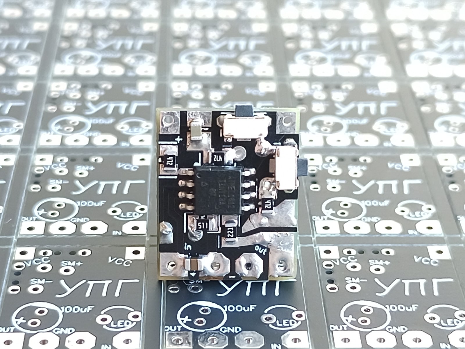

Появилась вообще маленькая и аккуратная версия на SMD-компонентах:
Решайтесь ;-)

Новые SMD-платы, прошиваю и опять показываю особенности алгоритмов

[user]NyyphoHerr[/user], для чего там  два переключателя на плате ?
NyyphoHerr
#22
- Это две тактовых кнопочки без фиксации.
Регулировать уровень плавности. От нуля и до 10 попугаев (максимум с запасом сделан)
В принципе это на половине представленных роликов показывается.  ;-)
Один раз настраиваете наиболее комфортно чтобы было и прячете устройство.  Для энтузиастов, желающих вывести дистанционное настраивание (бывают такие, сами резво катаются, а детям/жене хотят заметно более плавный вариант давать) на плате предусмотрены места для впайки проводков.
Помимо собственно плавности разгона одна из главных функций - почти полное устранение мёртвых зон за счёт ремаппинга.
Это уже даёт улучшенную модуляцию, даже с нулевой плавностью.
Но обычно 2-3 уровня сглаживания роста (падение резкое вслед за курком, само собой) дают нужный комфорт.
Из-за довольно непростого алгоритма сглаживания, который зависит от предыдущего состояния курка и за счёт кода этой самой регулировки, внедрить в код Attiny13 ещё и калибровку в любой форме, не представляло возможным.  Поэтому под каждое новое сочетание курок-контроллер, делаю прошивку.
Благо, я это более-менее автоматизировал.  Но замеры всё равно нужны. (в отработанной статистикой базе только Kugoo G2 Pro)
Также реализована защита от перегорания холла или от обрыва минуса (как это во многих контроллерах есть, но пришлось дублировать по понятным причинам. Т.е. в случае зашкаливания показания на входе, на выходе УПГ установится безопасный уровень нулевой скорости

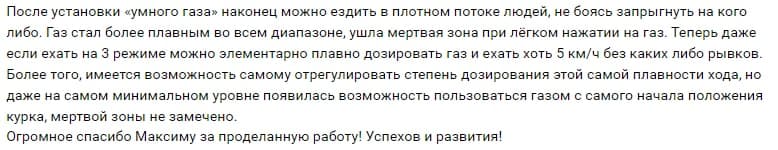

Здесь человек словами описал свои впечатления

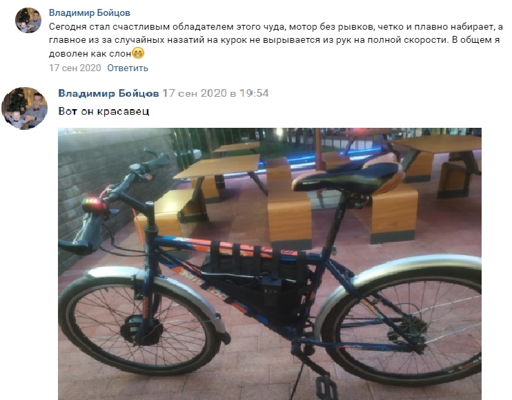

Теперь о фактах.  Вот на фото небольшой мотор MXUS. И китайский маломощный контроллер имел абсолютно идиотский алгоритм:
Первое нажатие - плавный разгон, второе, причём второе он детектировал при малейшем уменьшении газа и потом увеличении - рывок в максимум.
И такое впечатление, что именно в максимум скорости, потому что был прям удар и попытка разогнаться.. В общем, перемудрили они.
В результате, выглядело это как невозможность ехать в небольшую горку рядом с пешеходом, когда надо периодически в режиме человеческого PID регулировать скорость..  Буквально после нескольких секунд можно было нарваться на пинок. А могло повезти и секунд 10-15 ехать.. до первой кочечки..
В итоге после установки УПГ всё это нивелировалось. Второй пинок как бы исчез.
Человек стал доволен и уже полтора года так и катается. Контроллер менять не пришлось.
Мотор у него ни разу не мощный и страгивание там практически сразу. Не надо ни до какой 1/3 жать, как Вы предполагаете..
