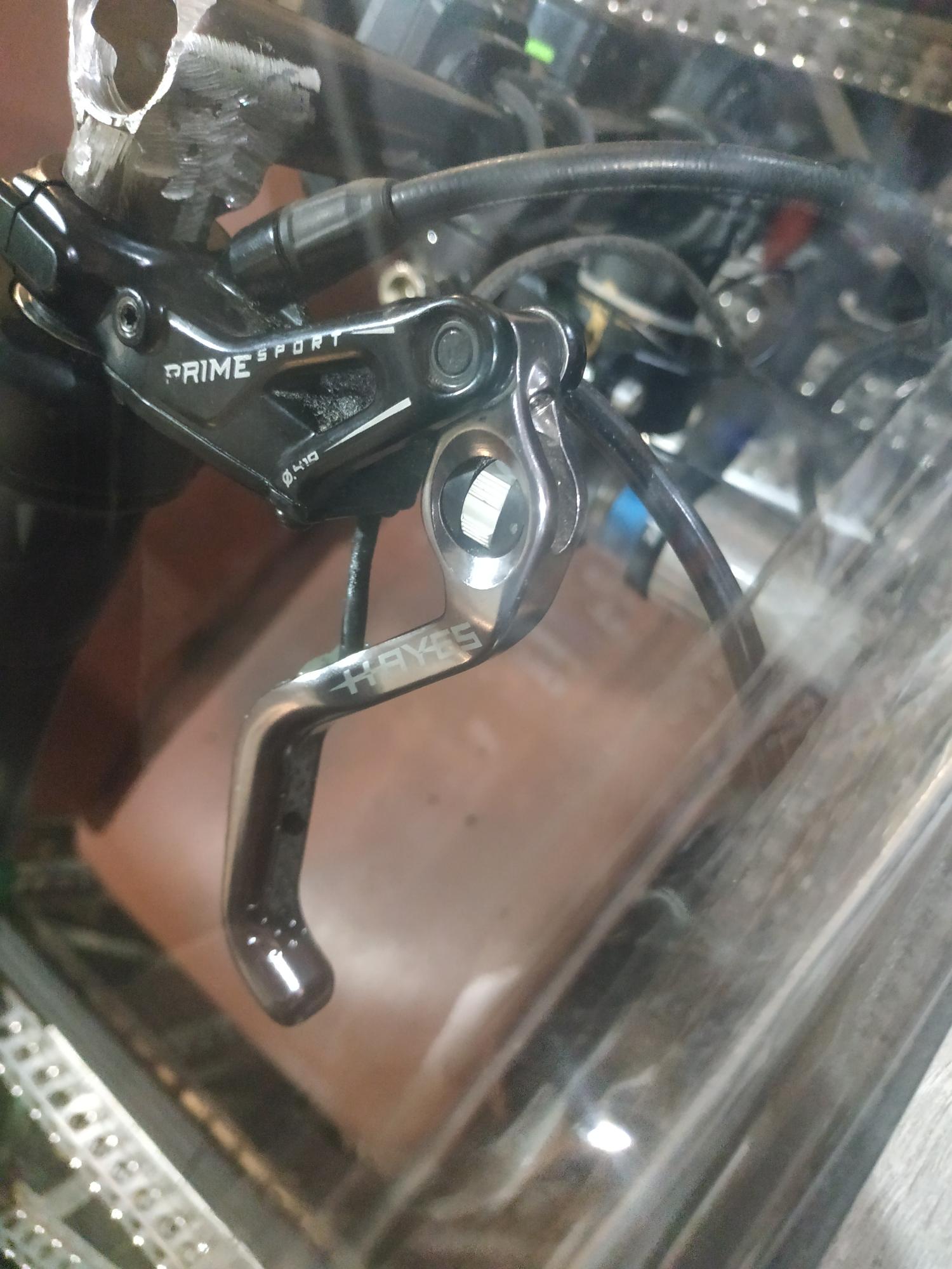

Цитата: Adeptus-Mechanikuc от 25 Апр. 2023 в 19:58Габариты не позволяют. Даже эти компактные ручки ограничивают поворот штурвала до +/- 40 градусов. Со скутерными угол придется ограничить вообще до +/- 25 (они просто упрутся в стекло!). Я уже пробовал их устанавливать.
А руль назад вынести? Или согнуть? Или стекло лобовое вперед выдвинуть, добавив профиль подходящий? Наверняка, был способ за пару дней эту проблему решить, а не полгода детальки подгонять.

Цитата: Hoholus от 25 Апр. 2023 в 22:02А руль назад вынести? Или согнуть? Или стекло лобовое вперед выдвинуть, добавив профиль подходящий? Наверняка, был способ за пару дней эту проблему решить, а не полгода детальки подгонять.
Нет. Смещать назад некуда (в пилота упрется), гнуть тонкую трубку алюминия без деформации у меня технической возможности нет, стекло вынести нельзя - оно вклеено на герметик в специальный ложемент +  стеклоочиститель нужно будет переделывать.
Не всегда простое решение - правильное решение.
К тому же, Вы наверное уже заметили - я не люблю простые решения. Простые решения  у меня на работе, а аппарат все-таки творческий процесс. Какая разница сколько я потратил времени на поиск варианта, который меня устраивает, если время моё.

vladk
Если угол поворота руля критичен и хаесы штатные- можно попробовать перевести гидролинию к ручке на банджо-болт, некоторый запас должен образоваться. Кстати, ручки- хфкс/соле?  Если нужна- есть хфксмаг ручка, у нее расш."бачок" поболше, реже прокачивать придется по мере износа колодок (штуцер г/линии только вроде другой, диаметром больше чем на солах/хфксах)
Adeptus-Mechanikuc
Ручки такие.
Если я правильно помню каталог Hayes, у этой модели самый большой расширительный бачок. Знакомый ставил на них 4-х поршневые суппорта - хватало с запасом.
