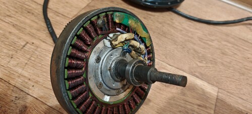

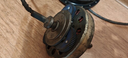

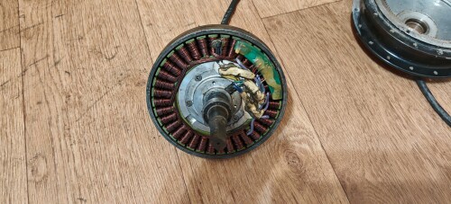

sergey_il
Коллеги подскажите, как разобрать сие чудо?
имеется мотор MAC, старого образца внутри подшипник приказал долго жить, кто может сказать как достать тот подшипник?
