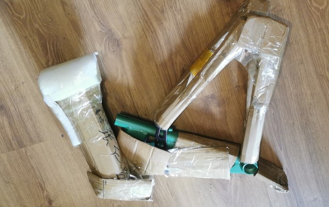

И всё-таки я её получил! Хотя и со второй попытки. Начну с распаковки. Наружная коробка была изрядно помята стараниями таможни (кстати, таможенную пошлину платить не пришлось), но внутри всё было ОК.

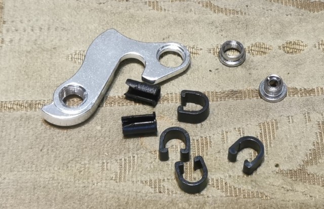

Все рычаги и прочий металл было обёрнуто в толстый картон, закреплённый скотчем, торчащие концы прикрыты ещё и поролоном. При удалении картона обнаружился пакетик со всякой мелочью:

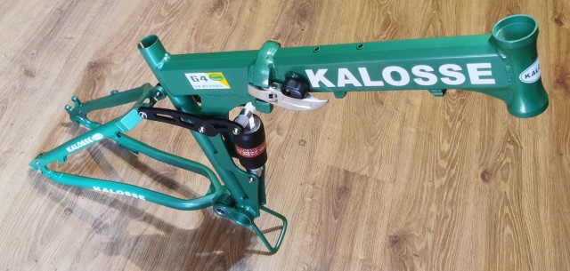

Рама, освобождённая от упаковки, производит очень приличное впечатление. Прежде всего, она однотрубочная (нет треугольника жёсткости). То, что его нет - это, конечно, плохо, зато под рамой возникает много места для подвески большой батареи - для электровела это хорошо. Да и развесовка по колёсам при таком подвесе правильная.
Ну и главная фишка - рама складная. При хранении в квартире это самое то.
Качество сварных швов, на мой взгляд неспециалиста - отличное, качество окраски хорошее. Вес рамы - 3,58 КГ, диаметр посадочных мест под подшипники рулевой колонки - около 43,5 мм, диаметр под подседельную трубу - 29,3 мм. Я только не понял, зачем нужна скоба, приваренная снизу к узлу каретки. Приварена она кривовато.
Теперь придётся искать подседельную трубу под 29, 3 мм. В наших веломагазинах таких не продают.

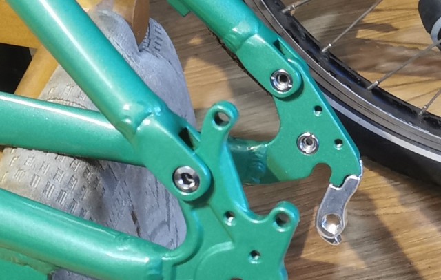

Шарниры на подшипниках или на втулках?

Цитата: nerung от 18 Авг. 2025 в 16:48Я только не понял, зачем нужна скоба, приваренная снизу к узлу каретки.
Что бы в сложенном состоянии на ней стоял.

Цитата: LoneWolfRU от 18 Авг. 2025 в 17:59Шарниры на подшипниках или на втулках?
Главный, который возле каретки - вроде точно такой же, как на обычных подвесочных рамах. Есть ли там шарики - не знаю. А те маленькие, которые возле оси заднего колеса - это такие же винтики, какими крепится "петух" заднего переключателя. Ввиду малости размера, вряд ли там есть шарикоподшипник.

Кроме складности - бессмысленная рама совершенно , подвеска там толком задняя работать не будет ) во первых потому что аморт там судя по всему максимально короткоходный возможно вставить , и толку от него ноль ...
будет , а маятник вот этот сверху черный , - это максимальное угробище ) люфтит обычно прям с завода )
Я на мегабюджетных китайских "двухподвесах " не мало таких видел ))

Там и скрывать нечего ,сами можете посмотреть на маятник ) внимательно и увидеть что там нет в помине никаких подшипников .а есть фторопластовые втулки ) , которые обычно просто рассыпаются за сезон ) или раньше ...
Это кстати на ходу еще и очень опасно , так что такие рамы они убийцы )) ...
я не знаю сколько вы видели двухподвесных рам , но я вас уверяю . на любой более менее приличной стоят подшипники в маятнике )  , пусть даже насыпные но стоят ..
А пластиковые втулки ))  ну .... сами прикиньте нагрузку ....) на них ...и что с ними будет )  и представьте себе эту ситуацию когда у вас складывается задняя часть рамы на скорости 40 -50  кмч ) .
и седок пропахивает асфальт затылком ...
Так что данная рама (как и все подобные ультрабюджетные китайские поделки ) - опасный макет , но решать вам ) ...
