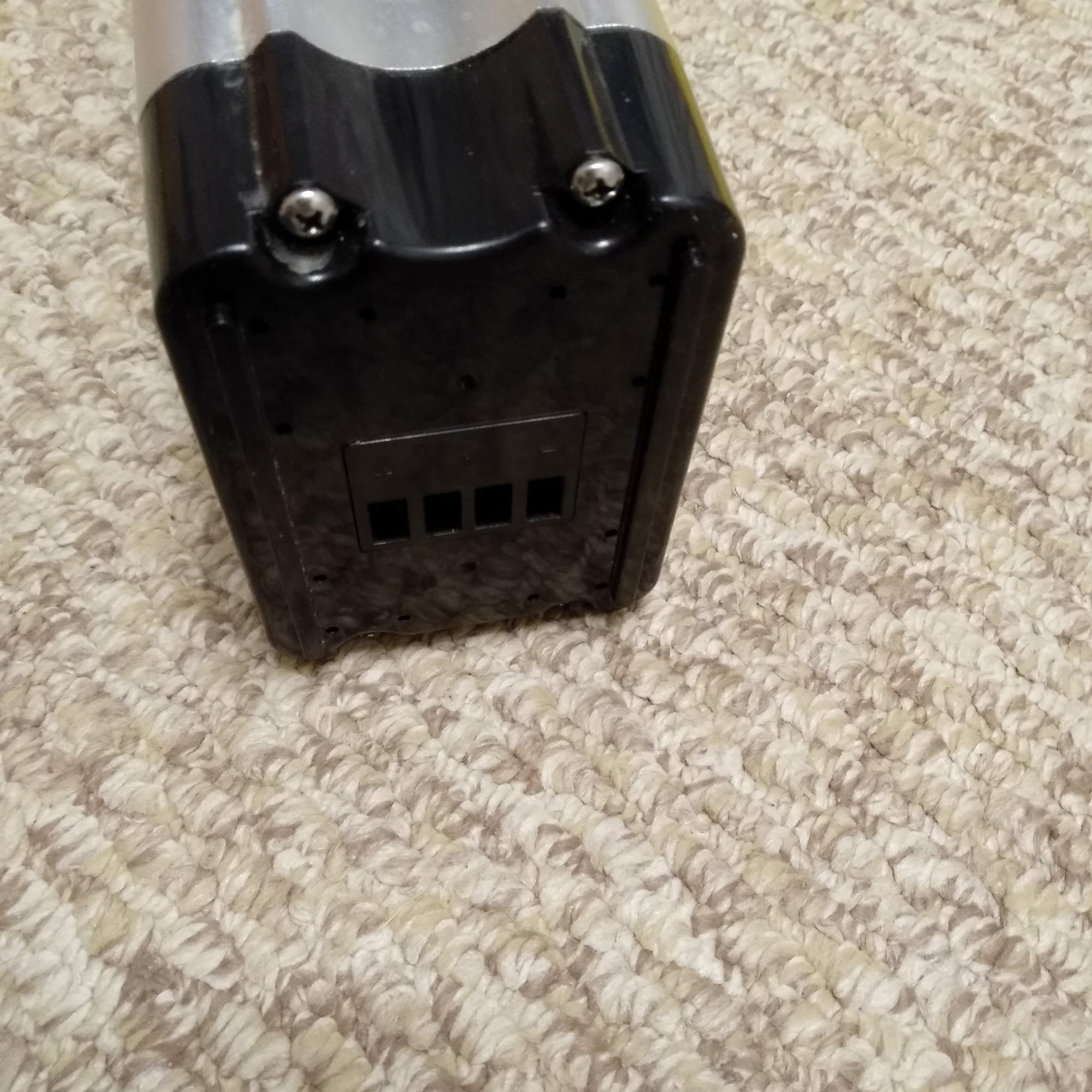

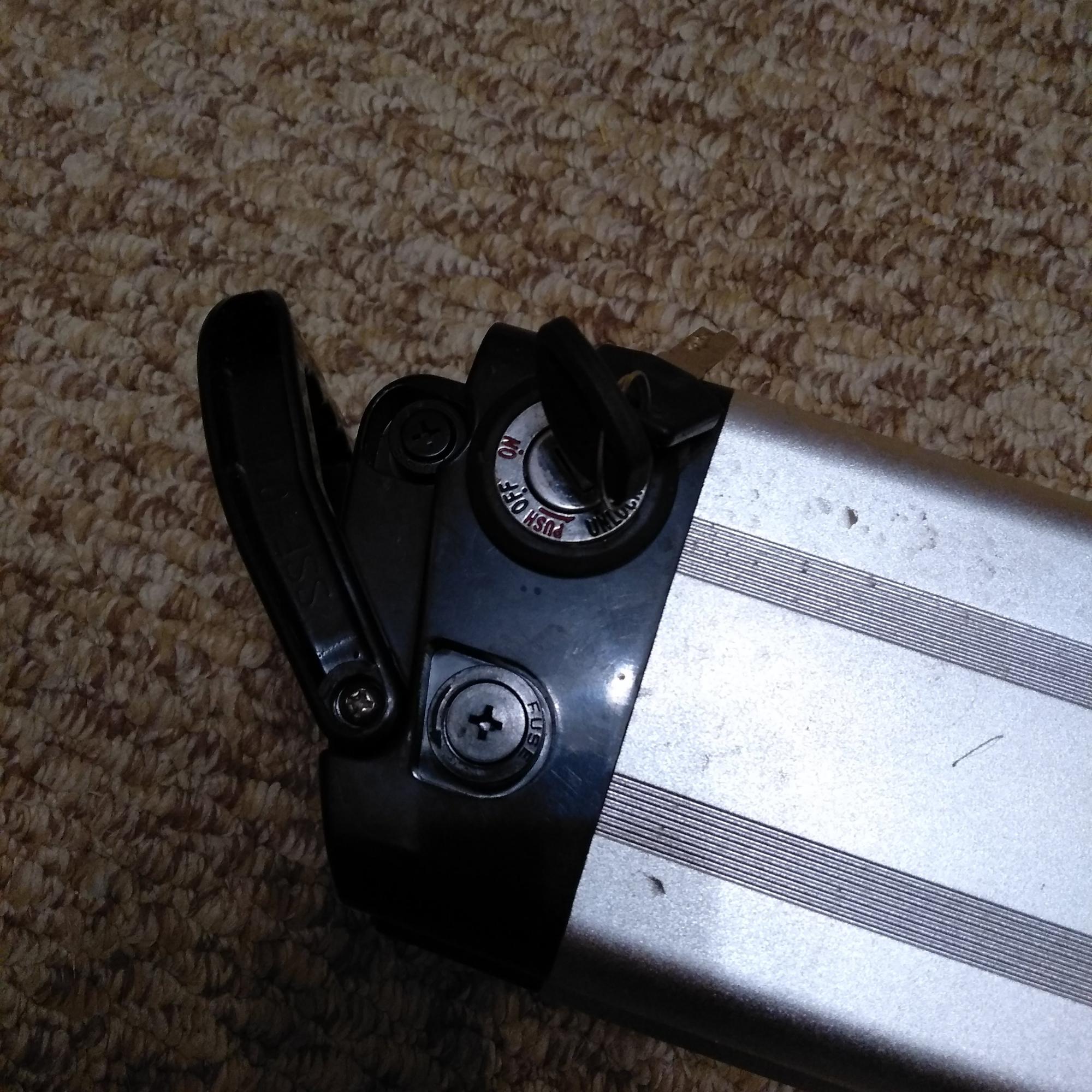

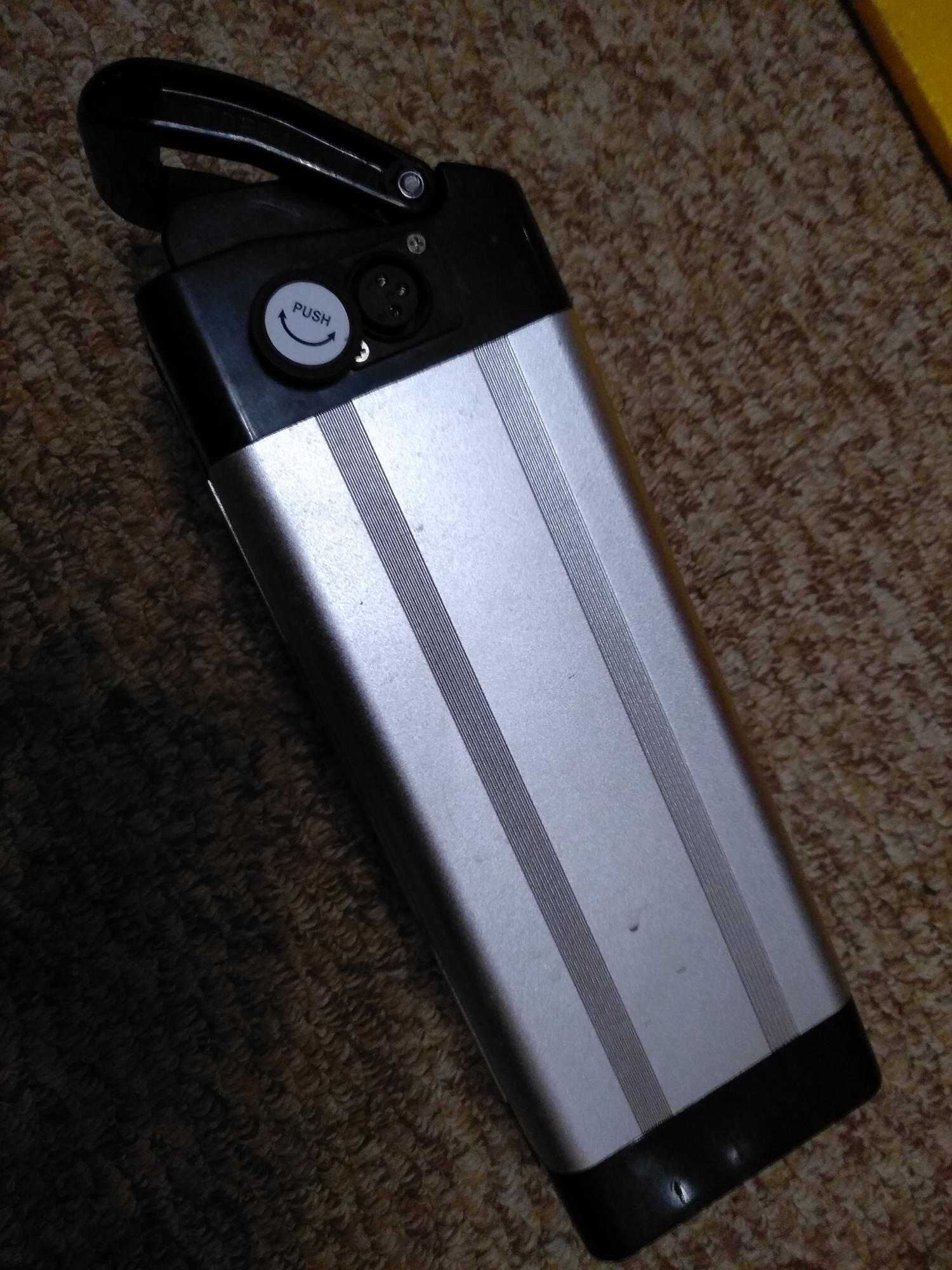

Герметизация батареи
Разъём зарядки заглушить
Силовой разъём заглушить
Вывести кабель через отверстие для предохранителя одновременно для зарядки и как силовой
Вокруг замка зажигания сделать кольцевой козырек на 2 или 3 см. Все стыки промазать силиконом.
Ещё что-то нужно делать с осью рукоятки. Пока не знаю.

Гиперкуница
Вот так... В моем случае батарею не залить она на усах. Можно только загерметизировать. А возить и изоленту и плёнку - это для топового вела не кошерно. Лучше кабель вывести через такой разъём
