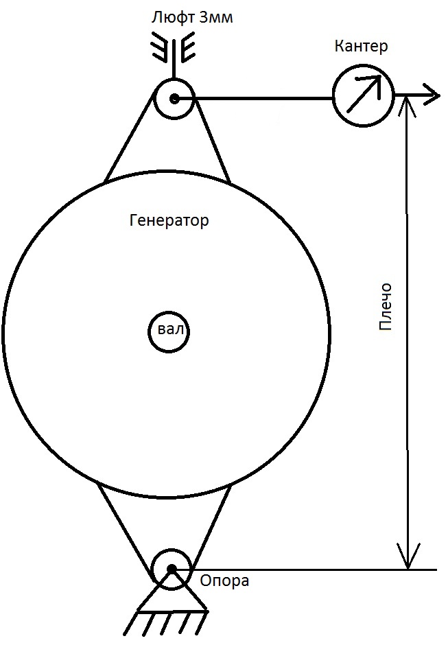

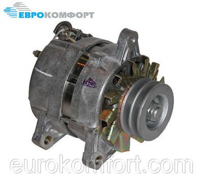

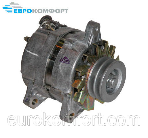

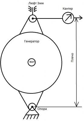

Основа стенда Генератор КамАЗ (28В/1кВт) Г273В1.3701.
Две нижние проушины стоят в подшипниках на опорах, а третья проушина в люфте 3мм, через который  проходит центр равновесия генератора.
Двигатель крутит генератор или через ремень строго снизу, или через гибкую муфту прямо на вал, как в моем стенде.
Кантер служит только для калибровки момента торможения генератора в рабочих режимах.
Момент считается, как произведение плеча на силу кантера.
Потом момент считается от тока подмагничивания и нагрузки генератора, а люфт зажимается.
Стенд используется для испытаний двигателей стрелочных переводов на железной дороге.

Всё-таки несоосность смущает боковыми силами. Может и ничего, но может попробовать генератор закрепить как нибудь вдоль его оси ротора? Как мотор-колесо закрепляется в дропах, только на подшипниках для вращения на 2-3грд для снятия момента. Генератор чем нагружаете?
Linkov1959
[user]edw123[/user], Неважно, где проушина с люфтом, она на этом генераторе смещена, важно, что бы кантер был приложен напротив точки опоры, для этого сделана дополнительная проушина.
Чувствительность стенда такова, что на ХХ  кантер ловит 50гр трения подшипников генератора. На подмагничивание стоит стабилизатор тока, а нагрузка несколько ламп накаливания по 50вт 12в в параллель.

Вы же сами написали: "строго снизу". И правильно, но совсем строго снизу не выйдет - сила натяжения не через ось проходит. Поскольку все звенья твердые, то потерь, видимо, больших от этого не будет, но момент на кантере точно будет с учетом плеч, что учтется постоянным коэффициентом, а может быть и часть момента в другой плоскости - это уже хуже, особенно если из-за кинематики усилий это приведет к изменению коэффициента при разных нагрузках или оборотах.
Linkov1959
[user]edw123[/user], С ремнем не пробовал, там нужен коэффициент, у меня гибкая муфта прямо на вал (нос в нос).Что бы не считать коэффициенты, кантер приложен ровно напротив нижней опоры подшипников в положении равновесия генератора.
Плечо нужно считать не до вала, а до подшипника, на котором качается генератор. Точность легко проверяется путем заклинивания вала генератора и создания статического момента на вал двигателя, который должен совпадать с моментом на генераторе. Если совпадает в статике, то и в динамике совпадет.
