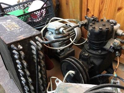

Нашел на доске вот такую хрень, если поставить вентилятор ,или это не вариант. И что означает секции.
Лодочник_А
Цитата: ROMA1nc от 09 Май 2021 в 10:29
Так выходит что он больше чем сплит потребляет? Или же периодичность включения экономит энергию.
Нашел на доске вот такую хрень, или это не вариант. И что означает секции.
Нет,Эмбрако ет не то.У меня он 2,2 квт есть,ну сборка полная.Я  о традиционном компрессоре советском,ватт 600 гдет потребление.Я термокинги скупал и восстанавливал.до 100тыс. р. гдет,готовые сборки продавал,занимался этим, ща припой серебряный и то проблема, фоткать лень показать у сборок Эмбрако штатное управление термопарами.Секции- на форум холодильщиков иди,холодильные отдельная тема,в 2х словах не понять,12ая это 120мм толщина,ставятся на морозильные камеры.
на 1 фото сверху секция на обрешетке лежит.120ая длиной около 2х метров.
Так на обрешетовке вроде не более 60см длина судя по фото. Или измеряется по-другому?

Не,толщина берётся для обозначения, количество секций  я и рассчитывал их под обьём своего подвала,с перегородкой для низкотемпературной. Кенворт Т-2000 я и брал под Ламберет,это реф такой ,идея постройки дома и была из за камеры холодильной, да склада,  размеры зиговочных колец выкладывал гдет,под американский шов,именно для стен холодильных камер,с обычного листа оцинковки,яш гибочные станки делал да на авито продавал.Самый экономичный эт советский ФАК-1,5,я пару боксов собирал барыгам мясо возить,крутил 4х тактником китайским+эл. двигатель.на КМЗ прицеп что со вставкой на дышле и 2х осник тоже к легковому авто.
об этой мудистике речь,в гараже один быть должен точно.
