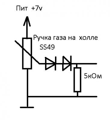

[user]av404[/user], Эмиттерный повторитель даст на выходе напряжение входа минус падение на переходе база-эмиттер, т.е. меньше входного, увы, а нужно больше.
[user]ingener[/user],  с оптроном тож прикольно. Поскольку напряжение зажигания светодиода оптрона 1.3В типовое по даташиту (0,9В мин) то это сродни вычитанию из входного. Верхнее напряжение выхода уже зависит от передаточной характеристики оптрона (можно подобрать резисторы).

Да, с повторителем ничего не получилось,  нужно именно отвязать сигнал от падения на выходном резисторе. Как раз опторазвязка для этого и подошла.

Спасибо вам за ответы. Пришлось подключить на практике (для вас, у меня стандартные контроллеры).
При питании 5.0v:  газ от 0.884 до 4.30v
Питание 7 вольт, 0.895-6.20
С резистором 5ком, 2 диода =  45mV-4.91v (немножко не хватает до 5 вольт)
Далее:  -резистор 7ком, 2 диода питание те же 7 вольт
имеем 55mV-4.96v  немножко не хватает до 5 вольт, а при начальных 45-55mV транспорт уже должен ехать так как не 0.00?

странно....при 0,895В через резистор  7кОм должен течь ток всего 0,13мА - неужели он способен вызвать падение напряжения на каждом диоде по 0,42В  O_O

[user]ingener[/user], способен. Мультиметр в режиме прозвонки обычно даёт 1мА, и этого достаточно, чтобы на силовых выпрямительных диодах было падение 0.4-0.6В

[user]crond[/user], будь ласков, спаяй эмиттерный повторитель с питанием его и ручки от +6-7в. Должно от 0в начинаться, а +5в подгоняется питанием или делителем/диодом на входе. Я уже ленивый и рисовать не умею.

такое имеется в виду? если да, то у меня из этого ничего не вышло, хоть 10-12В питай - все равно на выходе меньше 5

Ручку тоже надо питать повышенным

И все таки, если кому нибудь понадобится масштабирующий усилитель на ОУ, в прикрепленном файле схема и расчет в Excel.
П.С. Админы, почему файл *.xls прикрепить можно а *.xlsx нельзя? Исправьте, если можно пожалуйста.
