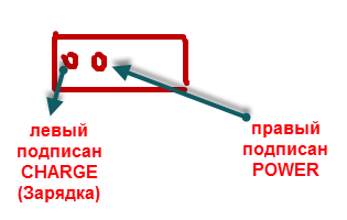

К электровелосипеду идёт зарядка. На ней 2 светодиода, левый - CHARGE (Зарядка), и правый POWER (Энергия). Вопрос нужно ли при зарядке ставить ключ на аккумуляторе в положение включено, как при езде. Или при зарядке это не важно? Если ключ не повёрнут и включить зарядку, загорается левый - зелёным, правый - красным. Если ключ повернуть в положение включено, то левый - красый, правый - красный. Сам думаю что если не повернуть ключ в положение включено, значит аккумулятор не чего не выдаёт, а значит и не принимает? Или при повороте ключа подаётся напряжение на контроллер, но при зарядке аккумулятор снят, да и контроллер то тоже отключён,ведь он находится отдельно.В общем инструкции нет а как правиль приходится гадать.

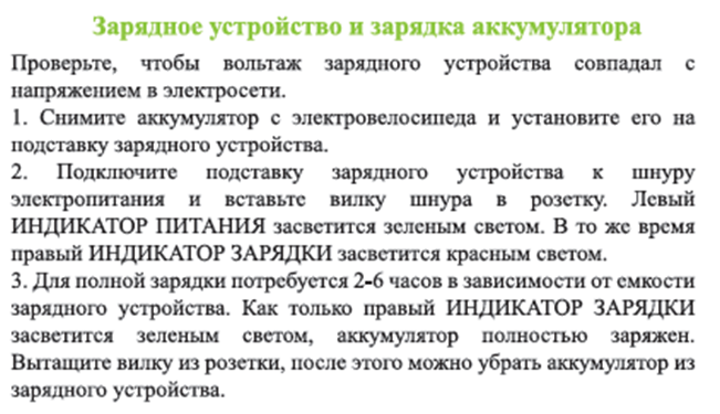

P.S. Вот нашёл кусочек с инструкции, у них (Китайцев)
что право и лево не так как у нас?

ОЧЕВИДНО, что при выключенном ключе у Вас зарядка НЕ ПРОИСХОДИТ. так что вариантов никаких нет - заряжать ТОЛЬКО ПРИ ВКЛЮЧЕННОМ КЛЮЧЕ.

результаты опыта чётко и недвусмысленного описаны -
включённный - ЗАРЯЖАЕТСЯ, выключенный - НЕ ЗАРЯЖАЕТСЯ.
полным полно таких аккумуляторов, у которых выключатель на корпусе разрывает не минусовой провод зарядного порта, а общий плюс.
если хочется чтобы заряд был возможен при выключенном питании контроллера - надо ПЕРЕСТАВИТЬ ВЫКЛЮЧАТЕЛЬ.
