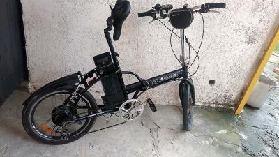

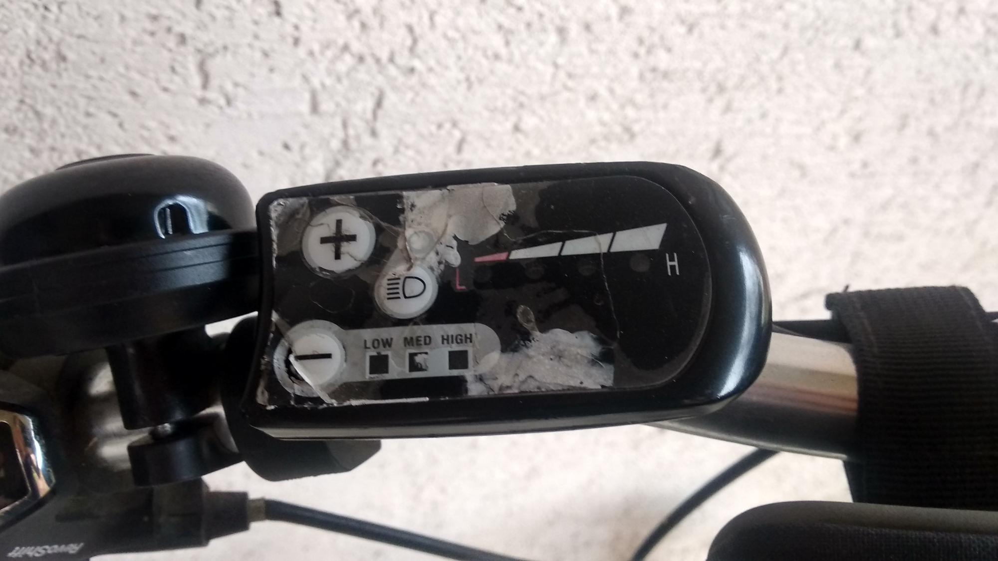

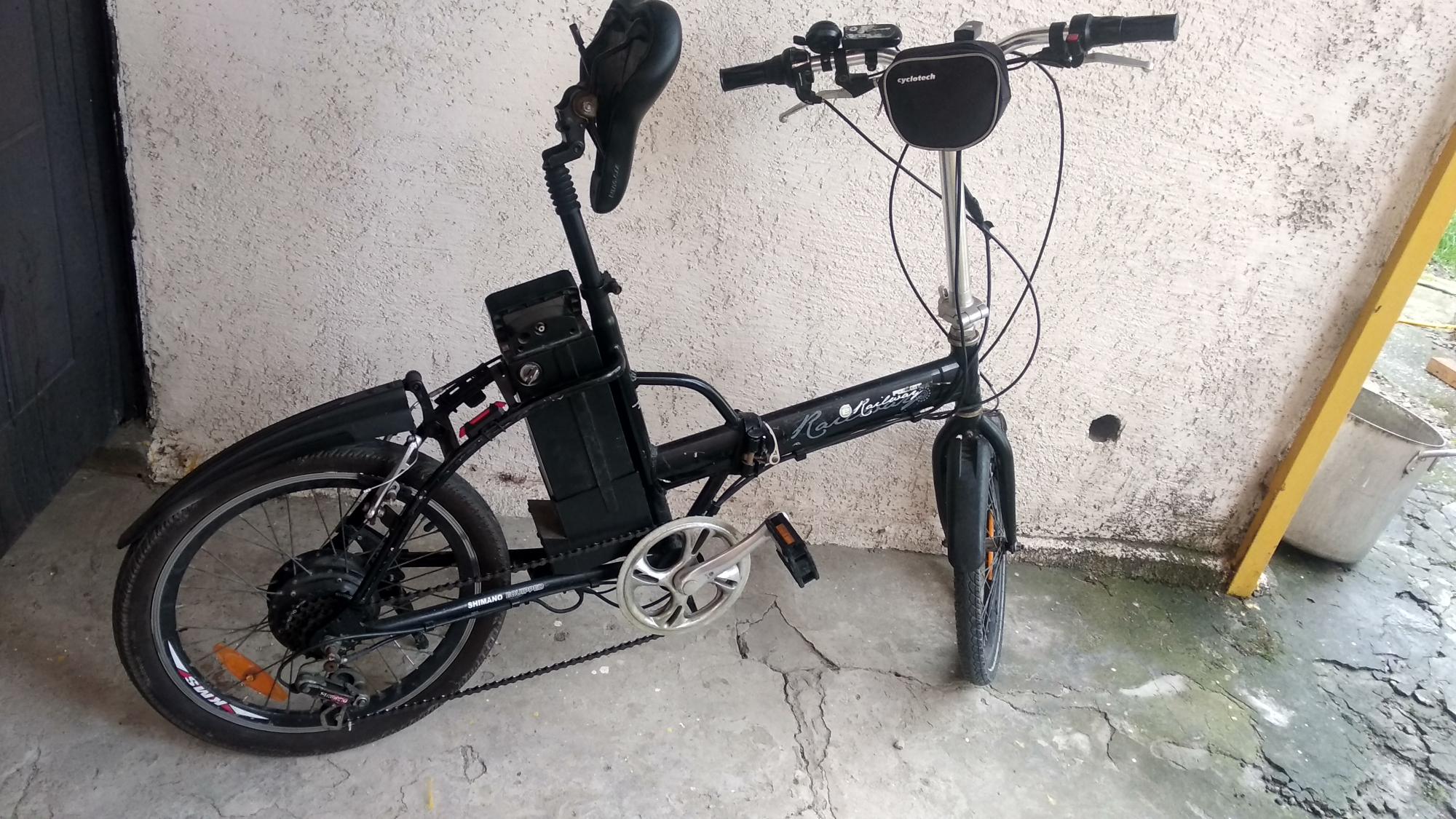

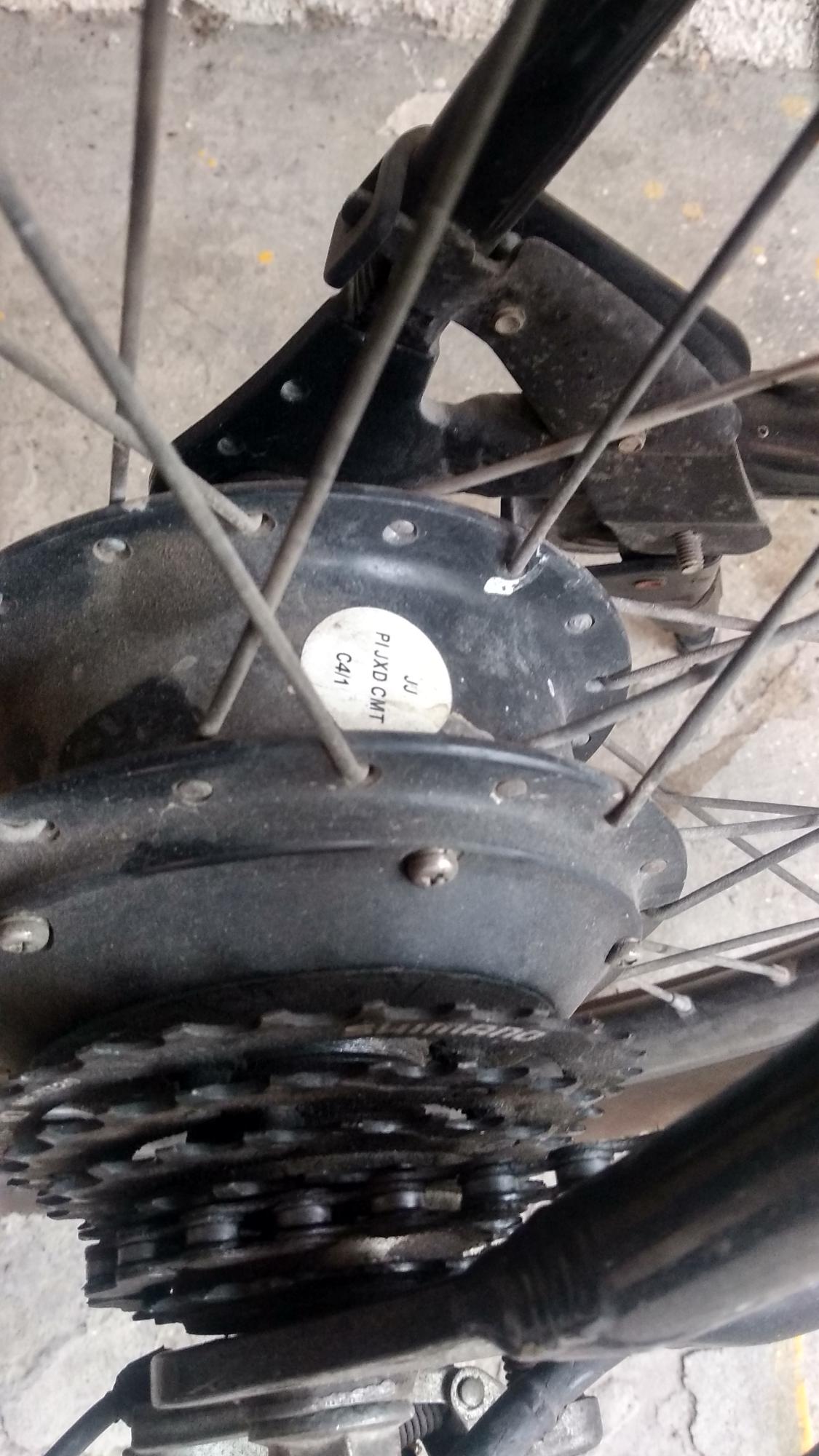

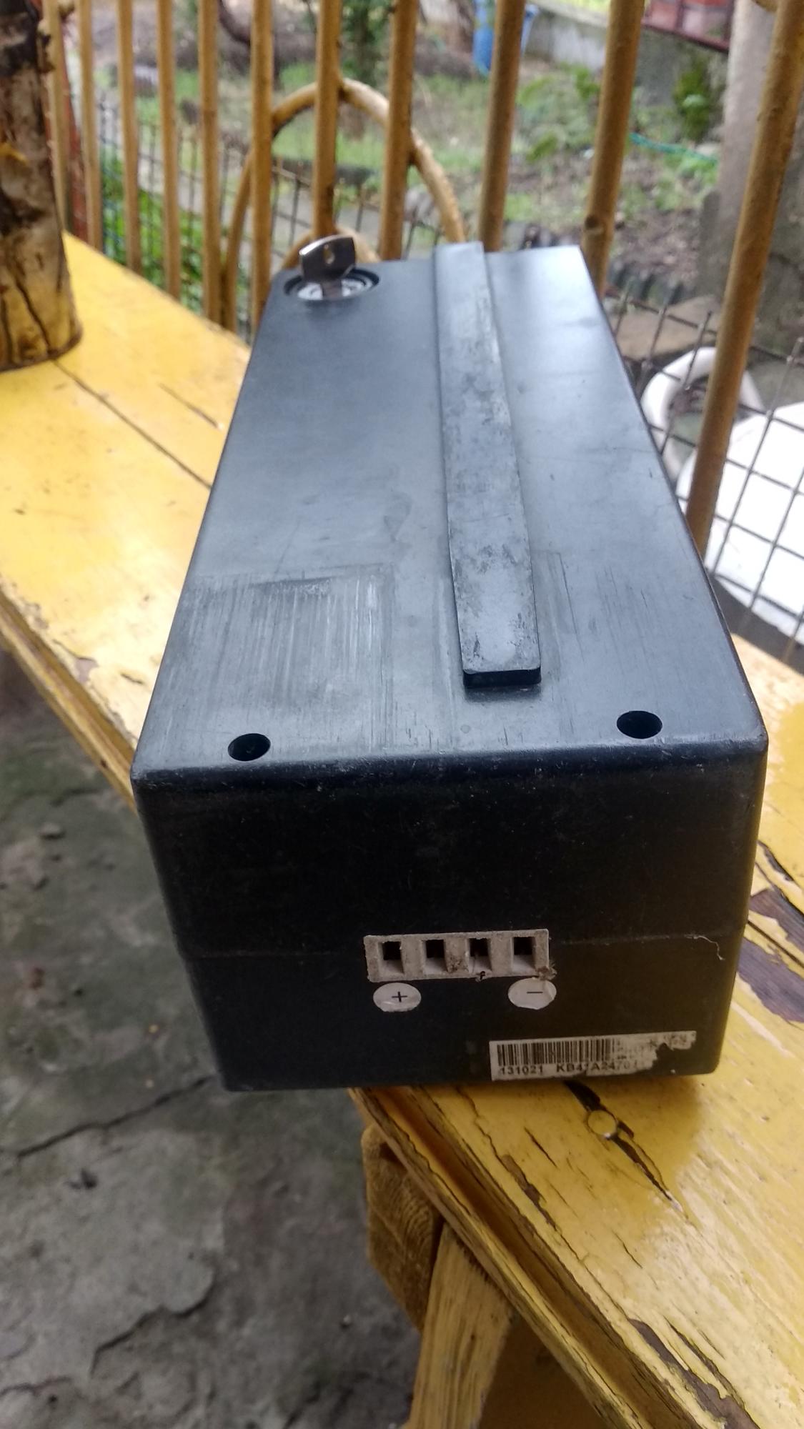

Мой вел довольно старый, я уже езжу на нем года 3, да и покупал его с рук, не новый. В последнее время вел стал тянуть слабее. Думаю, пришла пора менять батарею.
И я вот подумал, а что если заодно прокачать вел, поставив новую батарею не на 24, а на 36 вольт? Так вообще можно или всё сложнее и требуется замена контроллера и, не дай бог, мотора?
И заодно вопрос, есть ли у нас мастера, куда можно отправить старую батарею, чтобы они её перенабили новыми аккумуляторами и отправили обратно (я с Новороссийска)?
Виталий40
мотор менять точно не нужно,а контроллер надо скрывать смотреть на какое напряжение там самый большой кондер стоит,для 36в это желательно не менее 45в чтоб там был,а если стоит на 63в то можно вообще на 48в сразу перейти
