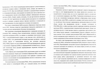

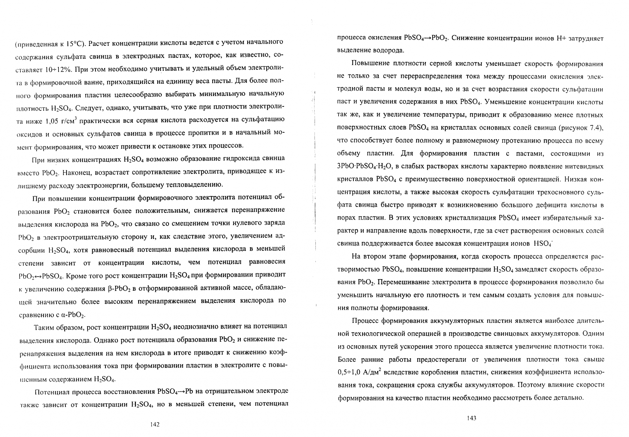

Цитата: Серик от 06 Июнь 2018 в 19:40
Приветствую Всех Форумчан!
Отсюда: ...
ЦитироватьПовышение концентрации H2SO4 способствует образованию мелкокристаллического осадка PbSO4 при разряде, что препятствует приработке глубинных слоев активной массы. Поэтому при формировании пластин плотность раствора H2SO4 не превышает 1,1 г/см3.
Случайно наткнулся на пост. Приведенная цитата в очередной раз напоминает, что в интернете можно встретить тексты любой степени (не)логичности.
Не касаясь смысла и достоверности первого предложения, в теме, посвященной изготовлению АКБ, надеюсь, достаточно будет пары страниц из книги:
Русин А.И., Хегай Л.Д., Демин Г.Е. "Основы технологии производства современных свинцовых аккумуляторов", СПб, 2012
- где описываются некоторые отправные точки выбора плотности формировочного электролита.
