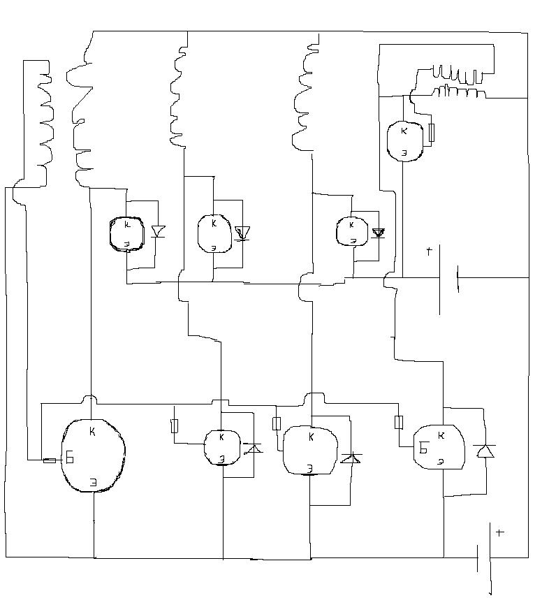

Контроллер самодельный, фоток разобранного двигателя больше пока нет, катушки диаметром 50мм и толщиной 15мм, эмальпровод d0.65мм, число витков не считал, намотал что было. Намотаны ДВОЙНЫМ проводом, один из которых осуществляет управление транзисторами контроллера. Рассчитывал чтобы тупо уместить имеющийся провод и магниты в девятидюймовое колесо, все размеры и параметры вылезли из этого автоматически. То, что ЭТО все-таки поехало мне и самому кажется чистым везением. Хотя конечно были и другие двигатели у меня подобной конструкции, но они в лучшем случае крутили вентилятор.
Здесь показаны только 8 транзисторов, на самом деле их там 20, по два на каждую силовую обмотку (всего 10 силовых и две управляющие получилось), диоды паял прямо на ноги, благо корпуса транзисторов большого формата, а потом стянул винтами транзисторы в пачки по 5 штук, так что в итоге получился такой увесистый кусок кремния.

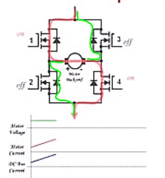

А под горку , Вы на своём аля "Бидини" двигателе способны двигаться ?
К стати у обычной мостовой схемы (во всех контролерах BLDC и ТП) тоже предусмотрена возможность рекуперации ОЭДС , Вы считаете Ваш метод лучше ?
Красным условно обозначен ток от АКБ , зелёным - ток самоиндукции .
И скажите пожалуйста сколько магнитов на роторе , он у Вас шести фазный по принципу как на картинке ? :
Спасибо !

ЦитироватьК стати у обычной мостовой схемы (во всех контролерах BLDC и ТП) тоже предусмотрена возможность рекуперации ОЭДС , Вы считаете Ваш метод лучше ?
Спасибо, не знал, можно было догадаться, что я не один такой умный. Я думал о двух-транзисторной схеме, то есть когда на пути батарея-обмотка стоит не один, а два транзистора, это дает возможность сливать "отработавшее магнитное поле" в ту же батарею, но мне показалось проще разделить аккумуляторную батарею на две, это дешевле, чем удваивать количество довольно дорогих деталей. Плюс ко всему, как вы верно заметили, моя схема это переработка из бедини, и импульсы в ней идут строго определенной длительности, именно такой, чтобы полностью запитать катушку и тут же отключиться, в рез-те больше работает реактивное сопротивление катушки, и происходит больше сбросов. Правда тут вылезает один минус: обмотки, питающиеся от первой батареи не должны включаться одновременно с обмотками, питающимися от второй батареи, в моей схеме это приведет к КЗ батарей друг на друга через транзисторы, поэтому о трех фазах можно забыть.
