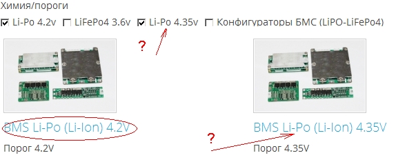

Я дал совет по поводу сильноточных самунгов 20R сколько их минимально нужно на 15 км, но сейчас ещё дам совет: внимательнее испросить Геканаз'а по комплектации БМС, а то не понятно li-po(li-ion) или наоборот.
Для общего развития [user]Elvin[/user], бмс'ки для элементов на 4.35v (вдруг надумаете брать розовые LG штук 130) или без балансировки, или с балансировкой на 4.2, про то что лучше немножко недозаряжать и немножко недоразряжать писал, но ведь иногда может возникнуть потребность залить все 100%%.
