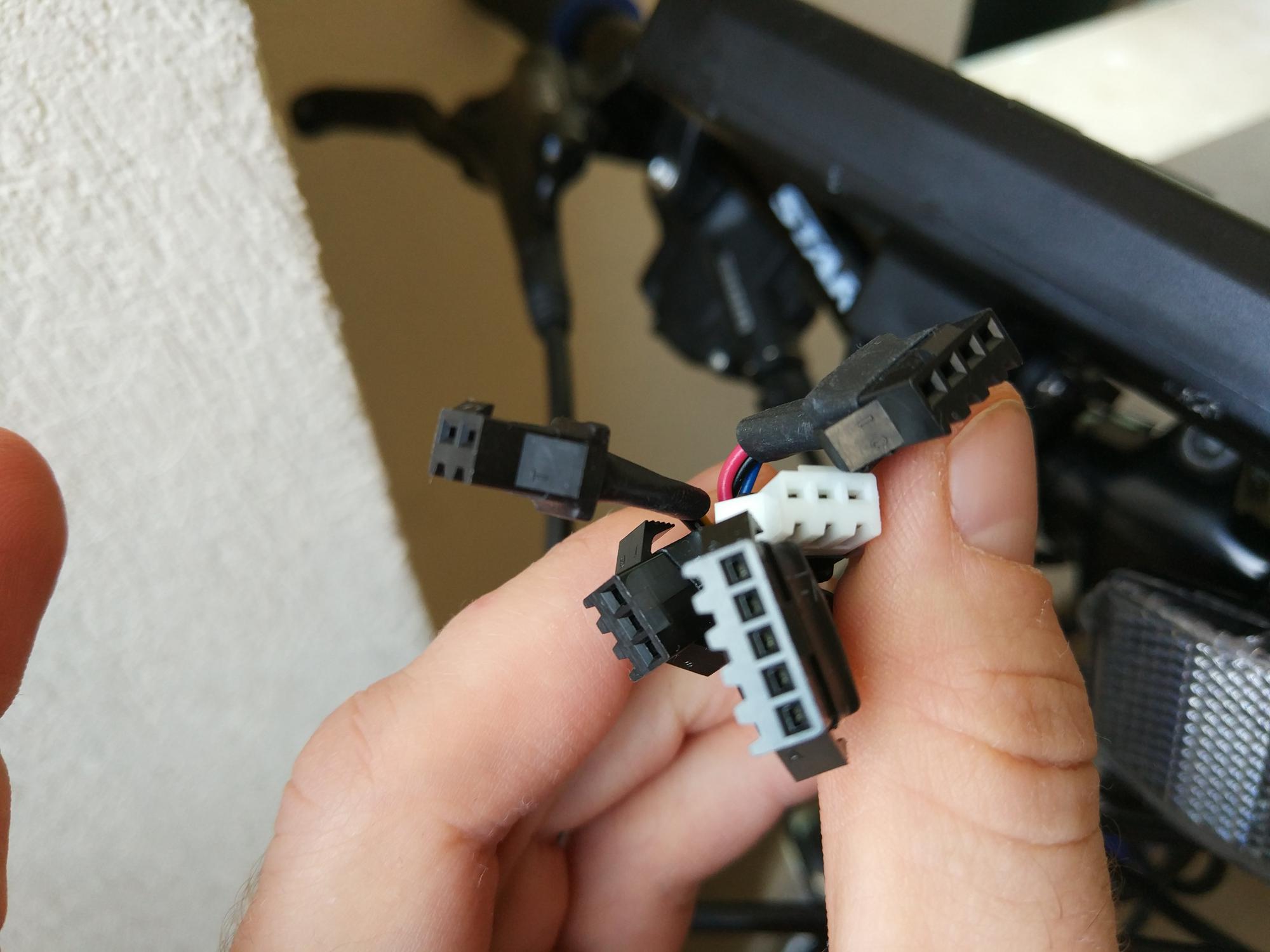

Друзья, подсобите советом.

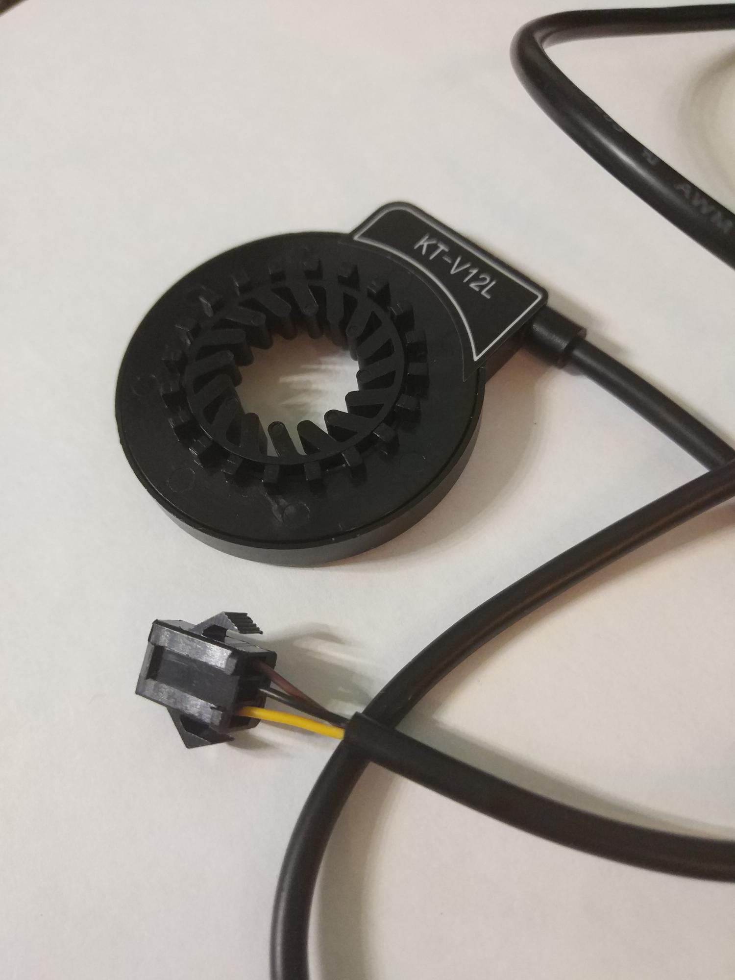

Имеется Cycle analyst v3 и датчик PAS (KT-V12L).
У них изначально не подходящие друг к другу фишки - обе мамы, да к тому же датчик PAS трёхконтактный (чёрный, жёлтый, коричневый провода), а на Cycle analyst 5 пиновый вообще.
Фишку папу нашёл.
Вопрос - какой провод какого цвета куда перепиновать, что бы всё заработало?  :pardon:
Спасибо!

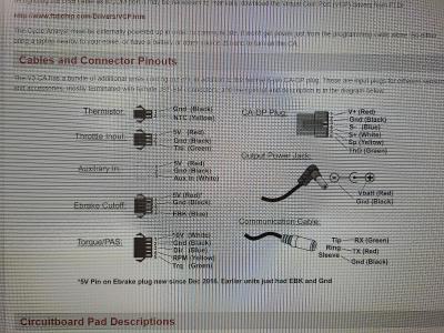

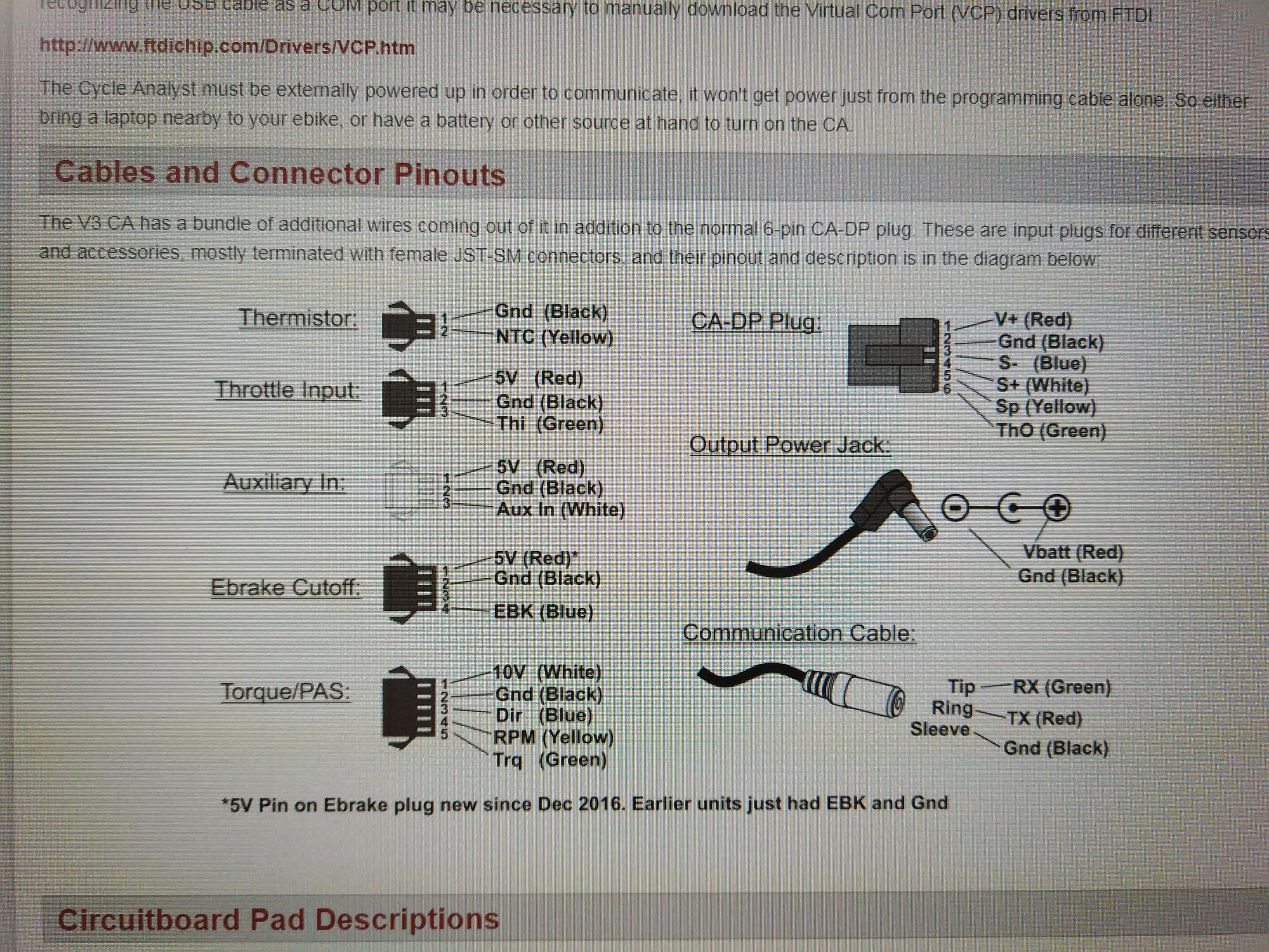

Цитата: vv25 от 07 Окт. 2018 в 01:28Вопрос - какой провод какого цвета куда перепиновать, что бы всё заработало?
для начала рекомендуется разобраться с отличиями TORQUE PAS от Вашего, который Вы пытаетесь приконнектить к неподходящему разъёму для совсем другого сенсора.
вкратце - это абсолютно разные датчики...

А если зайти с другой стороны - вы не знаете какой датчик должен подойти к Cycle analyst v3 с его  TORQUE PAS?
Я наивно полагал что можно воткнуть три пина из это датчика в правильные три пина CA  :ah:

Про различие прочитало, понял.
Но вопрос прежний -  Что же, обычный датчик PAS вообще не будет работать с CA v.3?
