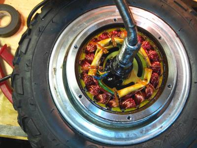

Напрягается или нет оно не рассказывает, но работает и лишних звуков не издает :)
В МК действительно недавно влезал, но не для допиливания, а опрыскивания :) Воспользовался рекомендацией уже упомянутого ранее Павла и обработал двигатель внутри такой штукой -  Nanoprotech http://www.nanoprotech.ru/shop/dlya-velo--i-mototekhniki/zaschitnoe-pokrytie-ot-vlagi-okisleniya-i-korotkog130.html. Заодно проверил, после 400км пробега на новой батарее и хз сколько за прошлый год, двигатель выглядит внутри как новый, следов обгорелых деталей и выпадающей обмотки не замечено )

Кстати, сфоткал разобранный двигатель, мало ли кому будут интересны его потроха:

[user]Nirmana[/user], прикольно, ожидал увидеть куда более тонкую обмотку, удивили вы меня :)

Оно самое, у меня на балконе лежит новое год. Продать не могу даже за 8 тыс. Правда дня 2 назад я от него контроллер расковырял на запчасти. :)
