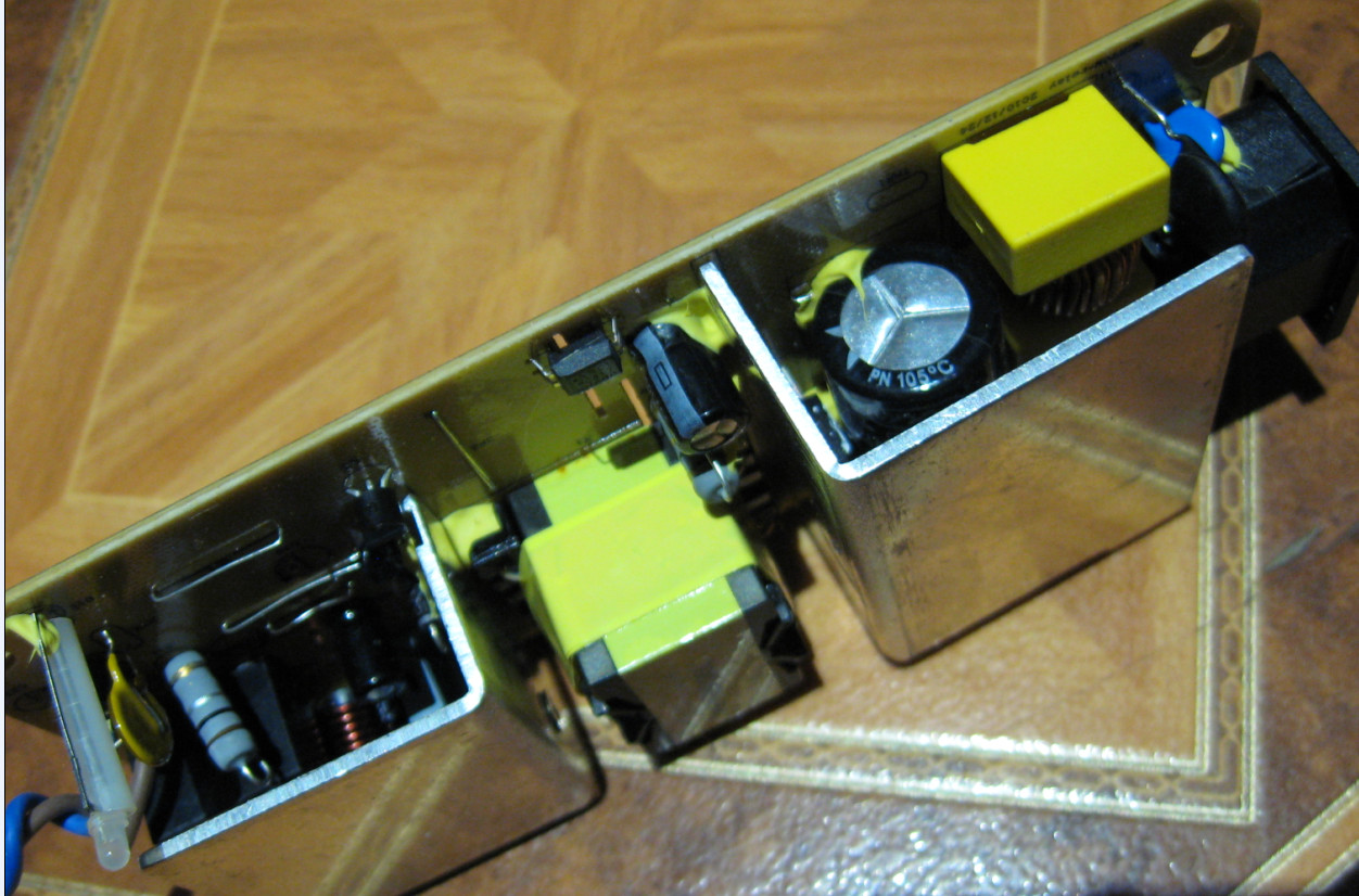

имеется зарядка вот  с такой схемкой вид сверху:
требуется немного приподнять напряжение.  Какую крутилку из трех следует покрутить?

о у меня такая зарядка.резистор который в самом углу около предохранителя.справа вверху.против часовой больше,по часовой меньше.
по факту накручивал от 37в до 98в.больше не рискнул.кондеры 100в стоят.
пропилил крышку поставил вольтметр и амперметр.хочу еще регулировки наружу вывести,конфиги разные.
я свою проапгрейдил,кондеры заменил.сейчас успешно пашет на 75в 3а.ток убавил так как дрооссель грееться.
изначально была под лифер 56в 5а.

Nicki
так и есть, спасибо!

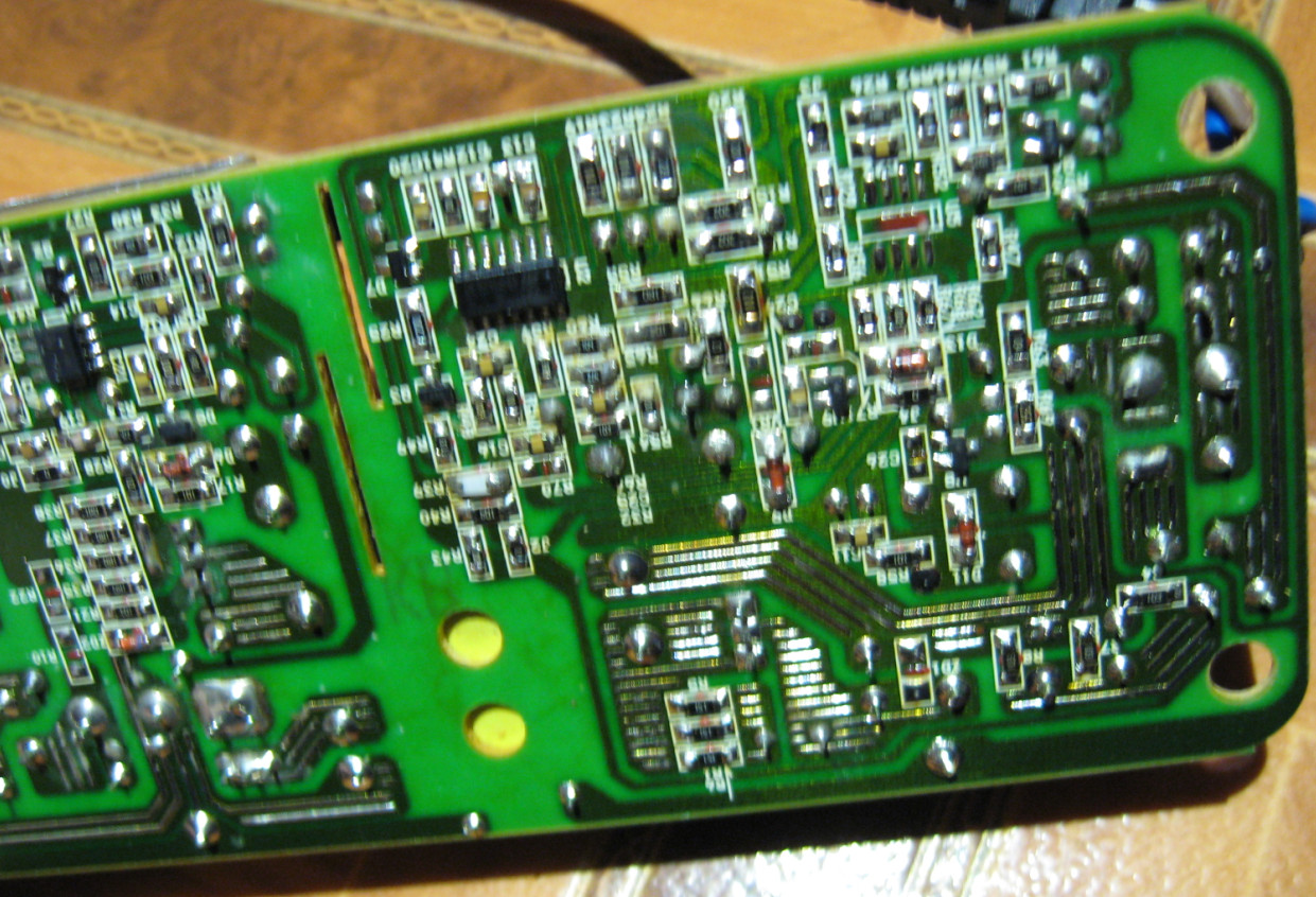

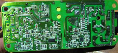

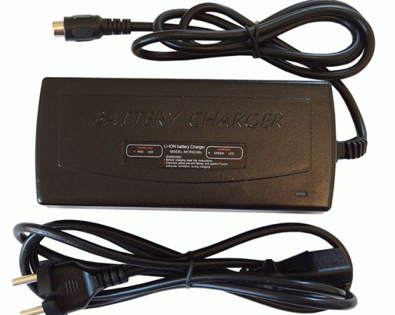

Здравствуйте  помогите  поднять напряжения с 41.8в до 42.8в   не дозаряжает акб резюков нет фото скину пожже вот модель MCR 0236L (Li-36V)
