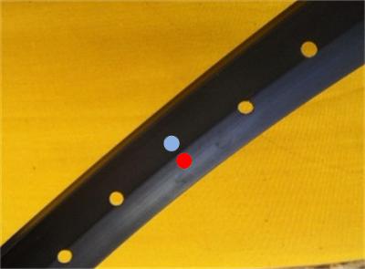

Имеется обод 16" Strida - 24 спицы-2 мм.
Нужно заспицевать на 36 спиц -2.6мм.
Где правильно расположить отверстия под остальные 12 спиц?
На фото 2 варианта красный и синий - какой правильный?
Заранее благодарен.

По сообщения бывалых надо просто пропустить каждое третье отверстие на втулке и заспицевать на 24 спицы.
Ничего не пересверливать.
Под 36 спиц надо покупать соответствующий обод.
Лучше двойной.

Согласен с мнением Steel RAT. У меня обратная ситуация: на ободе 48 отв. в МК 36, в 6 местах пропустил по 2 и откатал уже с начала сезона, все спицы живы и здоровы. :wow:
[user]vpk8[/user], Не плохо фотку спицовки помотреть.Такой же у меня на 48,как раз спицы на 3мм меняю,а инфы  нет.
