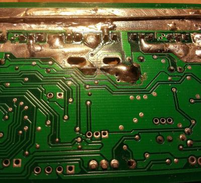

собирал тут электровелик и столкнулся со следующей проблемой:
Собрав всё протестировал без нагрузки - всё прекрасно, раскручивается, тормозит. МК 48 Вольт 750 Ватт. Аккумулятор 48 Вольт 12 А*ч железофосфатный, поддерживает заряд через силовые провода. контроллер штатный MXUS 30A.
При тестовой поездке, пару раз затормозив ручкой тормоза мотор-колесо стало "двоить". По ощущениям перестал подавать сигналы один из фазовый проводов.
Поставил второй контроллер - такая же фигня.
При тестировании тестером огоньки по кругу не загораются как на работающем.

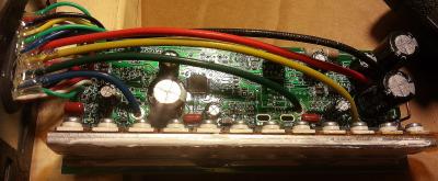

Разобрал оба контроллера наблюдаю оплавление какой-то перемычки, см. фото.
Что это за мостик (около двух овальных отверстий на плате) и почему он сгорел?
Могло что-то ещё накрыться?
Спасибо.

 В овальные отверстия похоже мог быть впаян шунт (но впаяли медную перемычку) сигнал с которого мог бы усиливаться не впаянным ОУ U61 и уходить в контроллер для измерения фазного тока (задел на будущее или упрощённая версия контроллера)
"Шунт" сгорел из-за большого фазного тока в МК от тапки в пол, или фет(оба) одного из плеч этой фазы сгорел и пошёл большой ток через эту перемычку шунт и она выполнила медвежью услугу роль предохранителя и оплавилась.
   Проверить все 4 фета этой фазы и если ОК, то перепаять и перемычку-шунт и фазу перепаять в другое овальное отверстие.
Возможно ещё и неисправность МК, например короткозамкнутые витки, выжгли эту перемычку.
  P.S. вглядываясь в фотки мне на миг показалось, что после перемычки куча металлизационных отверстий в плате, но они похоже ни куда не ведут, а микросхема u61 не распаяна, может быть и перемычку не надо восстанавливать, перепаять провод и всё.

Сейчас мотор в свободном состоянии не запускается, если крутануть начинает вращаться с вирацией и шумом.
Что такое ОУ U61 и как проверить транзисторы??
Спасибо.
Vladigit
Впаяйте перемычку потолще и покрутите колесо рукой. Если крутится свободно, то феты "наполовину" целы. Можно пробовать с ручки газа. А  U61 это позиционное обозначение микросхемы, которая на плате не распаяна и  должна была усиливать сигнал с шунта.

Кстати, я не понял, где на фото оплавленная перемычка? Вижу две дырки под что-то силовое, но ничего оплавленного нет.
Судя по отсутствию ОУ, шунта там не было, была перемычка (или не было?).
Стоит заметить, что это второй шунт, вероятно для снятия фазного тока, т.к. основной шунт по питанию виден в конце платы, где ему и полагается быть.
Вероятно, китайцы с сечением перемычки не угадали и она поплавилась и отвалилась. Заменить на более толстую (если там что-то было) и попробовать.

Рядом с двумя овальными отверстиями два наплыва припоя, между ними и была перемычка. Следы черноты Я перед фотографированием стёр.

Она там что, из тонкой медной волосинки была сделана?
Если так, то точно надо туда нормальный кусок меди впаять.
Додумались, блин, китайцы... В общем, производителю незачёт.
Не должно в силовых цепях быть таких перемычек. Должны быть нормальные толстые. Типа вон той, которая вдоль дорожки по плате припаяна для усиления дорожки.
По идее, кроме перемычки сгореть ничего не должно было.

Всем спасибо, припаял потолще мостик, всё заработало.
