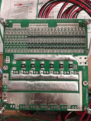

Непонятное поведение BMS во время зимней спячки или восстановление батареи
Автор electro05, 23 Фев. 2019 в 18:02
call0bok
Посоветуйте. Может демонтировать её да вкорячить другую. На bms кстати светодиод мигает переодически.
electro05
Цитата: call0bok от 30 Май 2023 в 07:31Посоветуйте. Может демонтировать её да вкорячить другую. На bms кстати светодиод мигает переодически.
К сожалению как электронщик подсказать вам не смогу. Возможно имеет смысл написать в разделе форума для вашего устройства. Там могут найтись нужные вам специалисты или те кто сталкивался с подобной проблемой.
Dualtron 2 EX+ (весна 2017)
electro05
Весь 2024 ездил "как есть" после 2023. К концу сезона батарея уже выдавала только половину емкости, условно по пробегу за зарядку. А потом и вовсе от большой просадки стала вырубаться при резком сильном газе даже на полностью заряженной батарее.
Перед зимовкой 2024 батарею не балансировал. Оставил с зарядом около 65В. Обесточил самокат нижним переключателем.
Запустил самокат в начале марта 2025. Решил оценить состояние ячеек.
На разъеме батареи 64,37В. Разбираю батарею и снимаю показания по всем параллелям. Результаты в таблице ниже в строке 45.
Из общих замеров выделяются три проблемные ячейки b4=3,966В, b5=3,745В и как и в прошлый раз b15=3,802В, при контрольных 4,073В. остальные параллели с небольшими погрешностями максимум до 0,03В. Виновники найдены.
И того 0,328В разницы с контрольным значением и это примерно 22,6% "потери емкости" батареи в максимальном рабочем диапазоне от (2,75В-4,20В). Но фактические потери окажутся значительно больше, потому-что просадка напряжения на ходу, особенно на скорости отключит эту ячейку гораздо раньше. По моим оценкам не менее 50% от максимального возможного пробега при полной емкости.
Батарее 9-й год. 16s7p.

Подключил свой Opus к параллели b5. Поставил на 1000 мА, но прибор смог отдавать только 680 мА. Нет, так ждать слишком долго. Переделал свой соединительный провод на более толстый. Старый был сделан из какого-то аудиокабеля оказавшегося тогда под рукой и явно не вывозил повышенный ток.
В общем взял витую пару скрутил между собой по 4 жилы. Должно быть с запасом. Также поменял контакты на медные. Ну а щуп/розетка по прежнему из двух иголок. Нормальный щадящий ток заряда для моих аккумуляторов LG 18650 LGEBMJ11865/INR18650MJ1 емкостью 3500 мА составляет 1,7А, а максимально допустимый 3,4А.
Подключаю ЗУ, напряжение 3,85В. Ставлю 1000 мА и на выходе получаю 1000 мА. Значит можно и побольше, ставлю 1500 мА, на выходе 1200 мА. Ну вот и новый предел. Падение на целых 300 мА. Вряд ли теперь дело в этом проводе, скорее в контактных иголках или балансировочных проводах аккумулятора через которые я подключаюсь к ячейкам. По маркировке 22 AWG это максимум до 3А. Ещё и в процессе зарядки ток падает. При напряжении 3,90В ток опустился до 1100 мА. Хьюстон, у нас потери. Но всё равно хорошо. Процесс зарядки теперь идёт в несколько раз быстрее. Ничего не греется.
Выравнивание (ручная балансировка):
b5: 3,745->4,073 (7268мАч, 7ч30м), стабилизация напряжения после зарядки 4,073->4,044 (8ч), заряжать на 0,03 больше.
b15: 3,802->4,090 (6500мАч, 7ч00м)
b4: 3,966->4,089 (2750мАч, 4ч20м)
Другие отстающие ячейки тоже немного отбалансировал. Значения в таблице, строка 46.
electro05
Более менее хватило на 5 месяцев. К концу августа заряда хватало лишь на 30 км. И BMS отрубала самокат при просадке напряжения ниже 54В по курку.
Батарея была заряжена полностью на сколько позволила BMS когда я решил проверить напряжение на выведенном балансировочном разъеме. Результаты в таблице ниже в строке 47.
Видно, что сильно просела ячейка b5=3,827В, при контрольных 4,181В.
