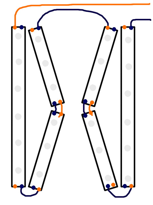

Цитата: mr.Dream от 24 Авг. 2015 в 15:02
[user]AutoLand[/user], Что то вы не правильно порезали ленту. Их надо резать кратно 3-м диодам, так как они подключены последовательно через один балластный резистор. А я смотрю, у вас в длинных секциях по 7. Как так то?
нет вы ошиблись, у меня все кратно 3, просто ленты друг на друга были налеплены!

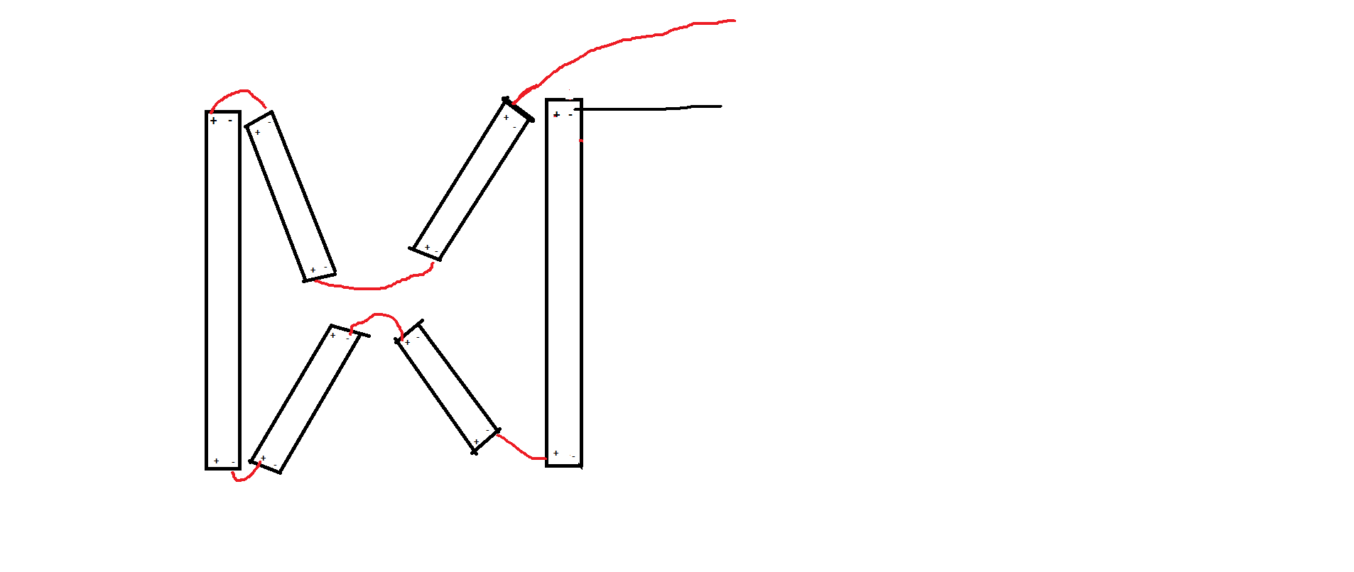

Василий22
Цитата: Василий22 от 24 Авг. 2015 в 14:44
Я бы длинные разделил тоже для последовательного включения на 3 и получил бы в итоге всего 10 огрызков,2 лишние- не использовал бы здесь. И подключил бы 2 в паралель,а четыре паралели последовательно на 48в
Предварительно проверте все водключаемые огрызки на работоспособность от 12!!!вольт

Василий22
Или проще от длинных отрезать по 3 св-да и все подключить последовательно, не забыв коротыши подключить паралельно

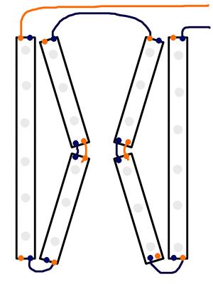

mr.Dream
Вот такая схема подключения должна быть. И не иначе. Если есть другое количество диодов в ленте - отразать. Иначе будет перекос по току. нельзя последовательно велючать ленту из 9 и 6 диодов. А то на одной будет 8, а на другой 15 В.
DIVAS
Цитата: Gena от 24 Авг. 2015 в 14:16
Подключай как на схеме последовательно  :-D
Неверно.
На данной схеме изображено подобие сборки на 72В, но неправильное, т.к. ток отдельных светодиодов у коротких и длинных отрезков будет разный, и те, у которых ток светодиодов больше, быстро сдохнут.
Для начала нужно мысленно (впрочем, можно и ножницами тоже) разделить все ленты на куски по 3 светодиода. Каждый отрезок из 3х светодиодов - это законченный модуль на 12В. Четыре таких модуля последовательно будут работать от 48В.
Соответственно, все остальные возможные комбинации будут кратны 4 таким кускам по 3 светодиода = 12 светодиодам последовательно. А дальше уже эти последовательные гирлянды в любом количестве подключаются параллельно к выводам фонаря. Сначала параллелить не стоит - будет ненадёжно, т.к. при выходе из строя одного светодиода в параллели ток через другие увеличится и они сдохнут ещё быстрее - лавинный эффект.
Т.е. из первого варианта нужно либо 2 таких отрезка выкинуть, либо 2 добавить, иначе не получится.
Вообще, если хочется чтобы ленты работали долго и не дохли как мухи, хорошо бы ещё добавить резистор. Ибо при полностью заряженной батарее напряжение дофига больше чем 48В, и лентам это обычно не нравится.
О, [user]mr.Dream[/user] опередил меня с картинкой.
PS. Для красного фонаря возьмите красную ленту - гораздо ярче будет.
спасибо, попробую по вашей схеме, думаю она правильна!
AutoLand
[user]

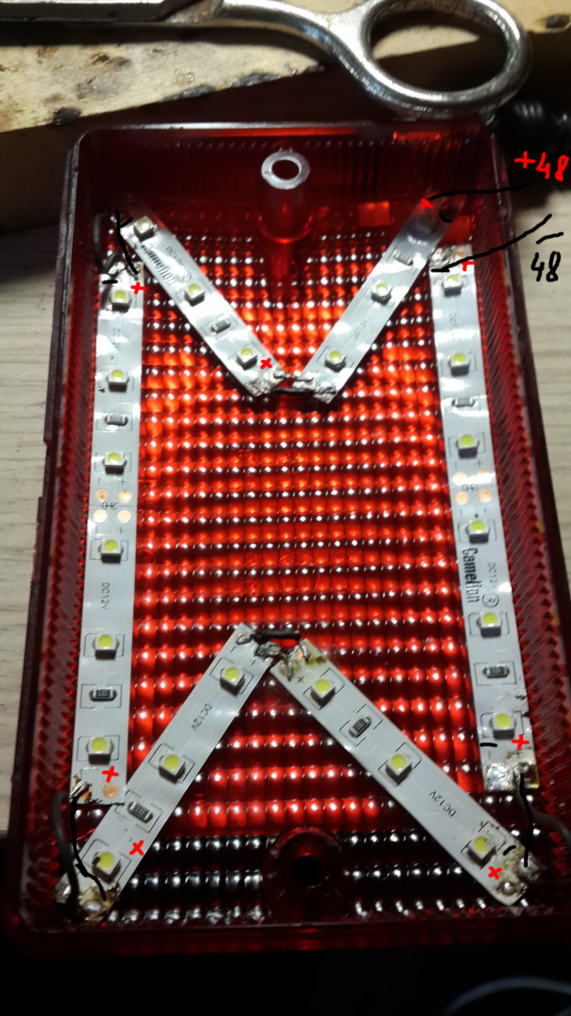

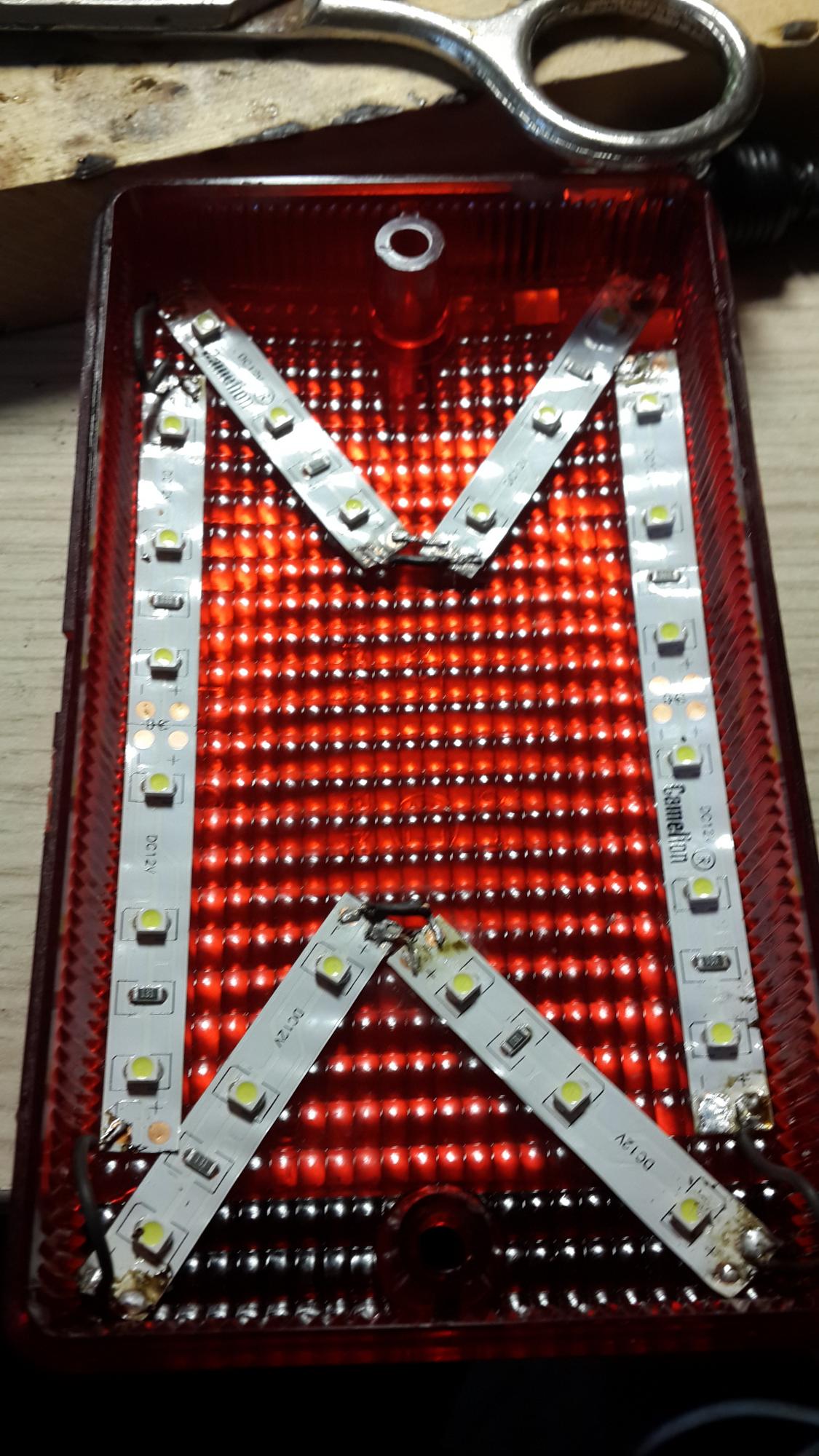

у меня не сходится, схема не много другая вот я так подключаю, но не работает! подскажите![user]mr.Dream[/user],  подскажите пожалуйста! вот фото:
Василий22
Плохо видно, по-моему в левом нижнем углу минус с минусом соединен,может ошибаюсь...не видно питания 48в.
Как вариант,если все соединено правильно, потыкать 12вольтами по всем сборкам не распаивая
AutoLand
Василий, тыкаю, все работает по отдельности, все соединено правильно плюс с минусом, куда питание подключать?
Добавлено 24 Авг. 2015 в 16:00
ура, ура, ура, заработало!
